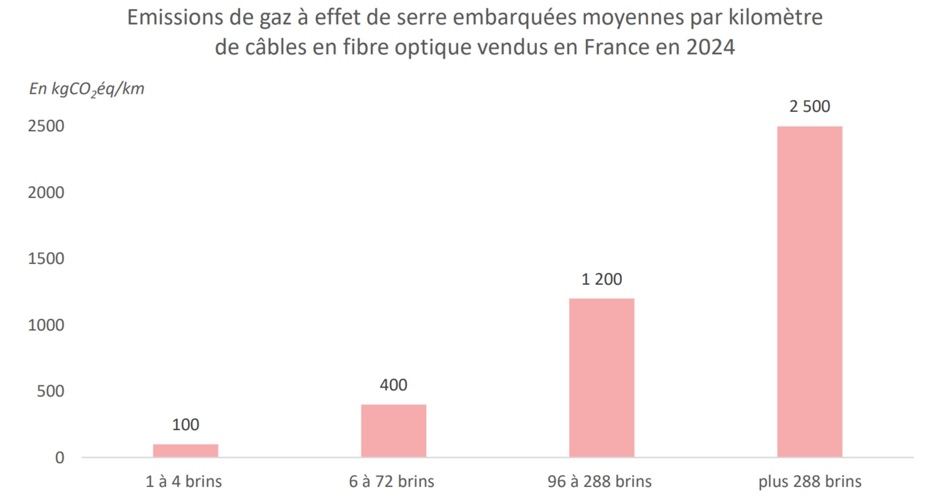

De 100 à 2 500 kg de CO2 par kilomètre, l'empreinte carbone des câbles fibre explose avec le nombre de brins
Au total, fabriquer les câbles en fibre optique vendus en France en 2024 a généré 108 000 tonnes équivalent CO2, du carbone émis avant même que le premier octet ne transite. C'est 50 % de plus que l'empreinte de fabrication de l'ensemble des équipements de réseaux mobiles vendus la même année, antennes comprises ! Difficile, dès lors, de continuer à parer la fibre optique de toutes les vertus écologiques, en dépit de son utilité et de ses qualités.
Tout dépend ensuite du type de câble, et plus précisément du nombre de fils de fibre qu'il contient. Un câble résidentiel classique, à 1-4 brins, émet environ 100 kg de CO2 par kilomètre. Un câble intermédiaire de 6 à 72 brins en émet quatre fois plus. Et pour les costaud, ceux de plus de 288 brins, qui relient les data centers entre eux, on atteint 2 500 kg par kilomètre, soit vingt-cinq fois l'empreinte du plus modeste.
Il existe pourtant un paradoxe. Plus un câble contient de brins, plus son empreinte carbone par kilomètre est élevée, mais en réalité, comme cette empreinte se répartit sur un grand nombre de fils, chaque fibre individuelle devient moins polluante. Le câble le plus dense est donc, oui, le plus vertueux à l'unité. Un raisonnement qui pèsera lourd avec l'essor de l'IA et la construction de nouveaux data centers en France, car c'est précisément ce type de câbles haute capacité dont la demande va exploser.
