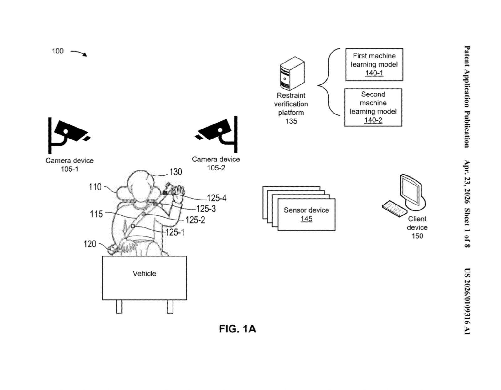

À Disneyland Paris, ou dans d'autres parcs à thèmes, certaines attractions très prisées des visiteurs ont du mal à gérer le flux, parfois à cause des impératifs de sécurité, avec la gestion des harnais, etc. Imaginez maintenant une caméra qui scrute chaque siège pendant l'embarquement, qui croiserait ses données avec plusieurs capteurs, et déterminerait si chaque passager est correctement retenu, sans qu'un opérateur humain ait besoin de se déplacer. Un brevet publié il y a quelques jours par le géant Disney détaille ce concept. Avec pour objectif de réduire les temps de chargement des attractions, et de renforcer la sécurité à chaque rotation.

Le système breveté par Disney, présenté par plusieurs blogs spécialisés dans l'univers de Mickey, fait état de caméras qui filment en permanence chaque siège dès que les passagers s'installent. Il n'y a donc ici pas d'humain qui vient physiquement scruter si votre harnais a suffisamment été baissé pour que vous ne quittiez pas l'attraction en plein looping dans l'attraction Indiana Jones de Disneyland Paris, par exemple. On imagine tout de même qu'un humain aura accès à toutes les données remontées par les capteurs, et qu'un contrôle physique sera aussi effectué, mais peut-être sera-t-il plus rapide. D'ailleurs, détaillons un peu le concept.
Ici, les images captées par les caméras sont ensuite analysées par plusieurs algorithmes d'intelligence artificielle, chacun spécialisé dans une tâche précise. L'un évalue la morphologie et la position du passager, un autre identifie le type de retenue présent (harnais, barre de maintien ou ceinture), et un troisième détermine si ce dispositif est correctement en place avant que l'attraction ne démarre.
En parallèle de l'analyse vidéo, plusieurs capteurs physiques alimentent le système en données. L'un détecte si un passager est bien assis, un autre vérifie que la retenue est bien verrouillée, et un troisième mesure la longueur de ceinture effectivement déployée. En croisant toutes ces informations, qui pour certaines sont parfaitement complémentaires, d'autres doublées, le système peut repérer des anomalies qu'un œil humain ne remarquerait parfois pas, comme une ceinture pas suffisamment serrée.
Ce qui rend ce système particulièrement intéressant, c'est sa capacité à détecter des situations trompeuses. Le brevet cite deux cas concrets. On a celui d'un passager assis sur sa ceinture, plutôt que dessous, ou une ceinture volontairement allongée pour donner l'illusion d'être bouclée. La surveillance ne s'arrête pas au départ de l'attraction d'ailleurs, si un passager se détache en cours de trajet, le système peut déclencher une alerte ou stopper le manège immédiatement. Toutes les attractions ne sont aujourd'hui pas équipées d'un tel système.
