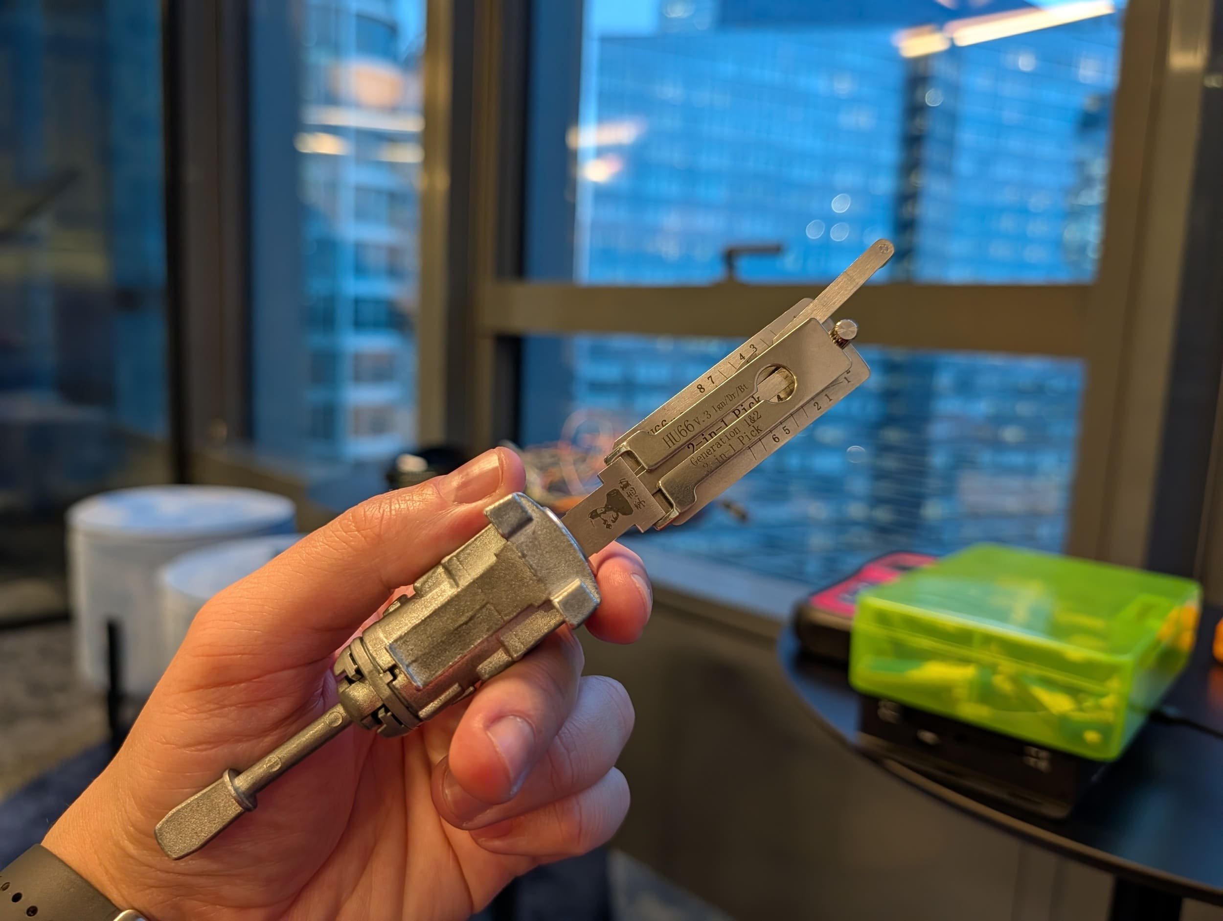

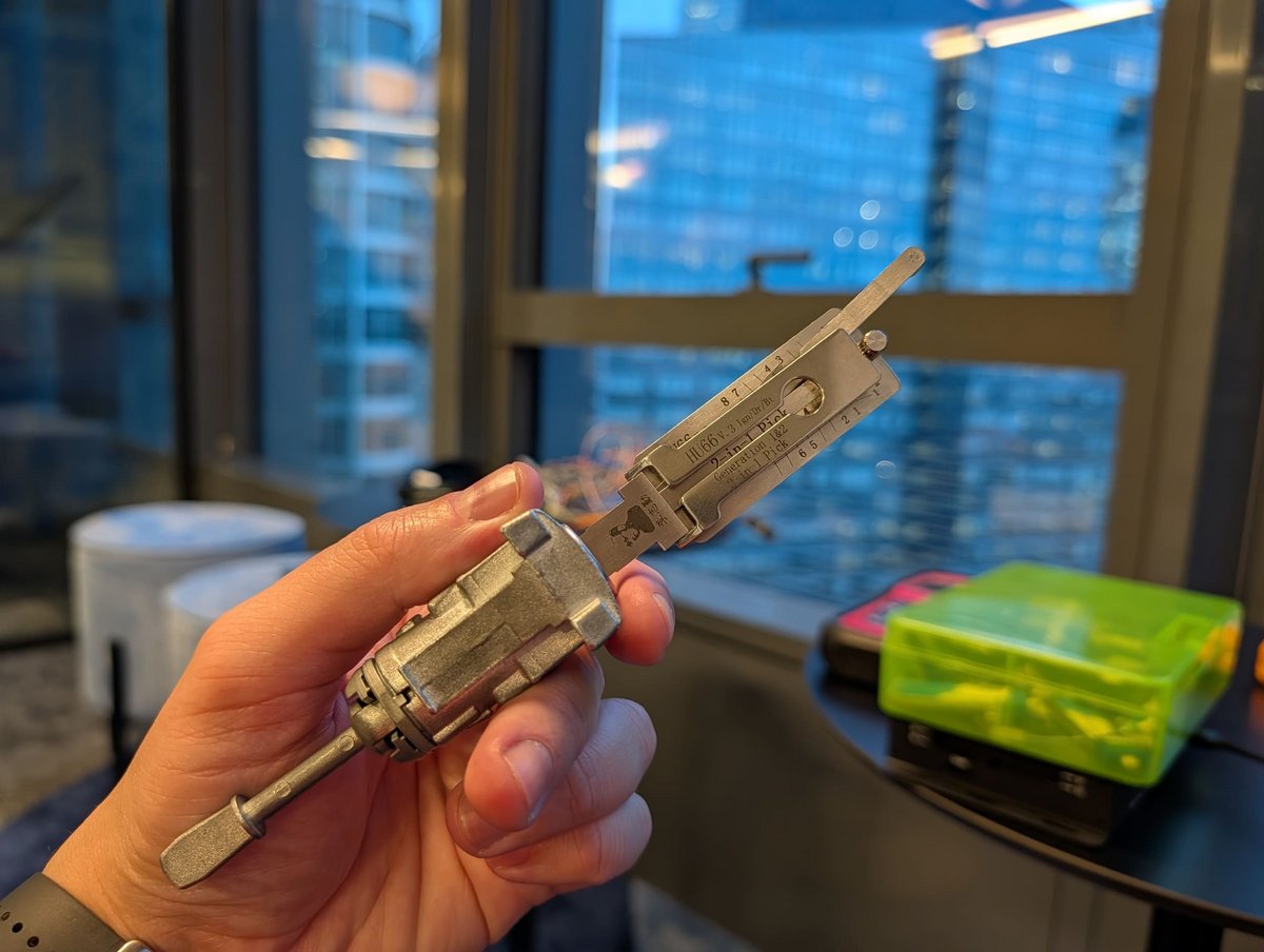

On n'imagine pas forcément un expert en cybersécurité armé d'un kit de crochetage, et pourtant. « La cybersécurité commence par la partie physique », pose Gaël Musquet dès les premières secondes de notre visite. Dans son showroom, des outils permettent de crocheter des serrures de voiture, d'autres de sectionner des câbles de recharge pour intercepter et lire les données qui y circulent. Avant de sécuriser un système, il faut d'abord comprendre comment il fonctionne, et comment le mettre en défaut.
Système de crochetage de serrure. © Alexandre Boero / Clubic
