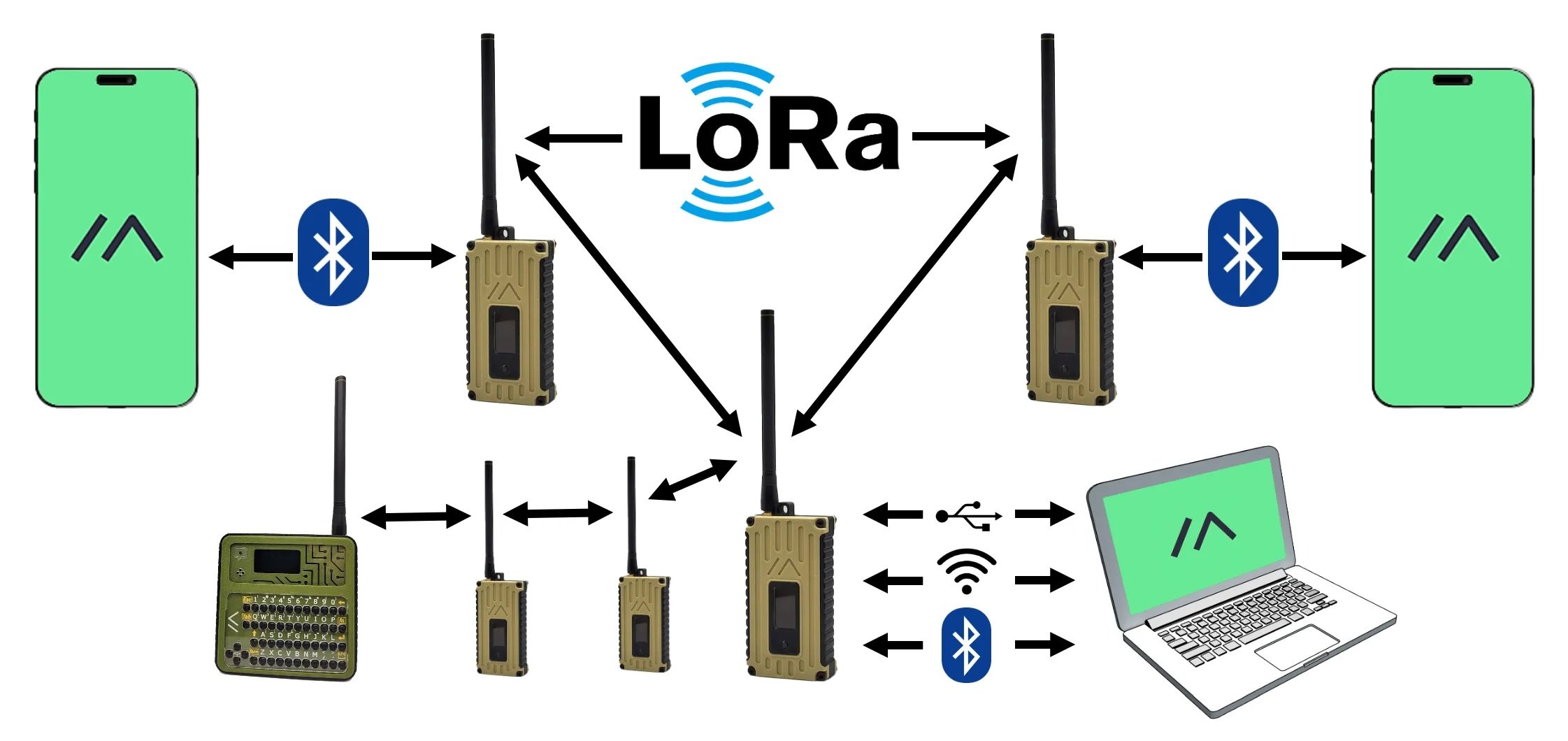

Le principe de Meshtastic repose sur la technologie LoRa, un protocole radio longue portée. Pour comprendre simplement : LoRa permet à des appareils peu gourmands en énergie de communiquer sur de très longues distances, parfois jusqu'à plusieurs dizaines de kilomètres en zone dégagée. Meshtastic détourne cette technologie pour créer un réseau de messagerie texte complètement décentralisé.
Concrètement, vous connectez votre smartphone en Bluetooth à une petite radio Meshtastic (un petit boîtier vendu pour quelques dizaines d'euros sur Amazon). Quand vous tapez un message sur l'application mobile, votre téléphone le transmet à la radio, qui l'envoie alors sur les ondes radio en utilisant les fréquences ISM - des bandes de fréquences gratuites et libres d'utilisation : 433 MHz en Europe, 868 MHz ou 915 MHz selon les régions.
LoRa
Ce qui rend Meshtastic puissant, c'est son fonctionnement en "mesh network", ou un réseau maillé. Chaque radio Meshtastic est à la fois un émetteur et un relais. Si votre appareil capte un message qui ne vous est pas destiné, il le rediffuse automatiquement pour aider à le faire voyager plus loin. C'est comme une chaîne humaine : chaque personne passe le message à la suivante jusqu'à ce qu'il atteigne le destinataire. Plus il y a d'appareils Meshtastic dans une zone, plus le réseau s'étend et devient efficace. Le record actuel de transmission directe atteint 331 kilomètres.
Pour éviter que le réseau ne soit saturé par des messages qui tourneraient en boucle, Meshtastic utilise un système intelligent appelé "managed flooding". Chaque message comporte un compteur de "sauts" (hop limit) qui diminue à chaque fois qu'une radio le rediffuse. Quand le compteur atteint zéro, le message n'est plus relayé. De plus, avant de renvoyer un message, chaque appareil écoute quelques instants : si un autre nœud l'a déjà fait, il s'abstient pour ne pas créer de pollution radio.
Pour optimiser la portée, les radios qui reçoivent un signal faible (donc situées plus loin) ont la priorité pour relayer, ce qui permet d'étendre le réseau au maximum. Depuis la version 2.6 du logiciel embarqué, Meshtastic combine ce système de diffusion avec un mode de routage intelligent pour les messages directs : quand vous échangez régulièrement avec quelqu'un, le système mémorise le meilleur relais identifié lors des communications précédentes.
De son côté, le matériel reste accessible. On retrouve des kits comme le RAKwireless WisBlock ou l'Atlavox M1 qui intègrent tout le nécessaire et fonctionnent sur batterie pendant plusieurs semaines. Ces appareils embarquent généralement un microcontrôleur ESP32, une puce radio LoRa, une antenne et parfois un GPS pour géolocaliser les nœuds du réseau.
