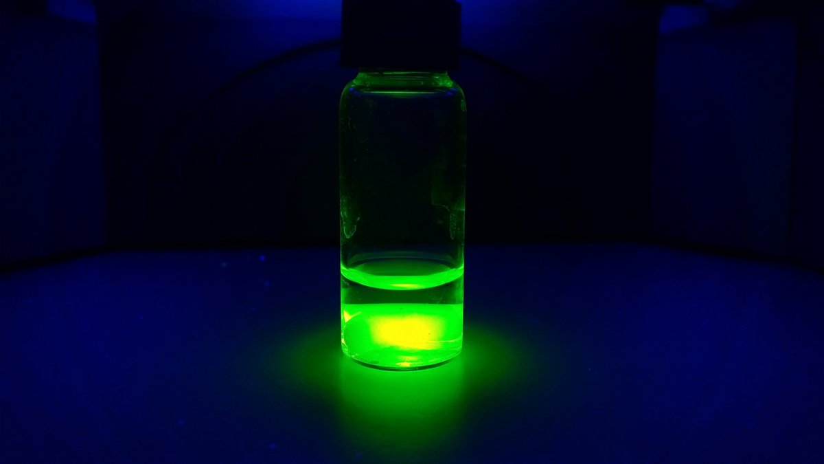

Une troisième génération de Quantum Dots très prometteuse
Pour comprendre l’enjeu, il faut revenir sur la chronologie des fameux Quantum Dots. Si la première génération a été rapidement abandonnée en raison de sa dépendance au cadmium, un élément jugé trop dangereux dans nos téléviseurs, la deuxième, à base d’indium, équipe aujourd’hui la majorité des téléviseurs QLED et MiniLED du marché. Moins performante mais sans danger, elle permet en général d’atteindre 75 % du gamut Rec.2020, comme nous le vérifions régulièrement lors de nos tests de téléviseurs.
La troisième génération, dite P-QD (Perovskite Quantum Dots), change la donne.
Fabriquées à partir d’un composé semi-conducteur de type pérovskite, ces particules seraient capables de doper les points quantiques et de couvrir plus de 95 % de l'espace Rec.2020, surpassant même les meilleurs QD-OLED actuels comme les Samsung S95F ou Sony Bravia 8 II, évalués aux alentours de 88 % de couverture lors de nos tests respectifs. Autrement dit, les LCD et QD-OLED du futur pourraient égaler, voire dépasser, les futurs téléviseurs à rétroéclairage RGB MiniLED, attendus eux aussi pour 2026.

Le secret de cette avancée réside dans la pureté spectrale de la lumière émise. Les quantum dots traditionnels convertissent la lumière bleue d’une LED en rouge et vert ; la pérovskite, elle, permettrait de le faire avec une efficacité lumineuse supérieure et une dispersion bien moindre, ce qui résulterait sur des rouges plus profonds, des verts plus intenses et une consommation réduite.
Le Consumer Technology Association (CTA), organisateur du CES, a d’ailleurs confirmé cette avancée : l’entreprise sud-coréenne SN Display Co. sera récompensée au CES 2026 pour son film de conversion de couleurs à base de nanocristaux de pérovskite, capable d’atteindre plus de 95 % du Rec.2020 tout en réduisant l’épaisseur et la consommation des panneaux.
