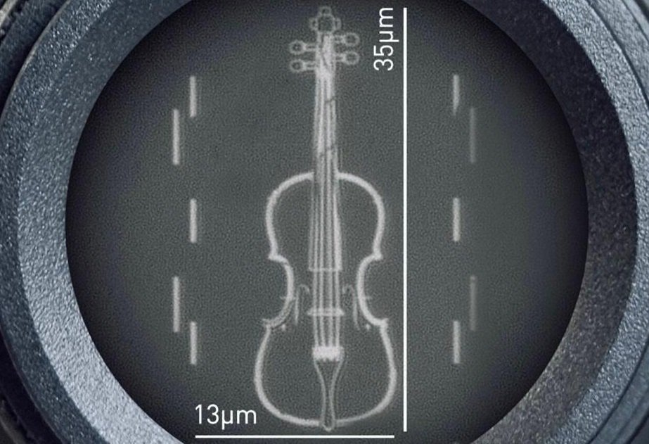

Les chercheurs de l’Université de Loughborough affirment avoir conçu « le plus petit violon du monde » : une structure en platine de 35 microns de long et 13 microns de large. À titre de comparaison, un cheveu humain mesure de 17 à 180 microns de diamètre, tandis qu’un tardigrade peut atteindre 1 200 microns. Ce minuscule instrument, invisible à l’œil nu, n’est pas destiné à être joué, mais à démontrer les performances du nouveau système de nanolithographie du laboratoire.

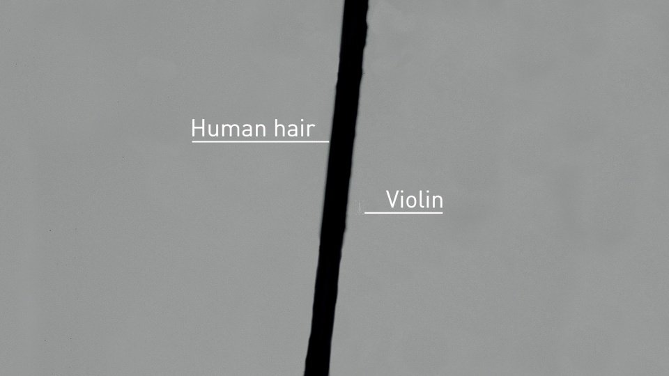

Cet objet microscopique, photographié aux côtés d'un cheveu grâce à un microscope numérique Keyence VHX-7000N, n'est évidemment pas un instrument jouable. Il s'agit d'une image microscopique conçue pour tester la précision d'un équipement de nanolithographie flambant neuf. Le projet fait écho à l’expression populaire « the world’s smallest violin », utilisée depuis les années 1970, notamment dans la série M*A*S*H, pour tourner en dérision les plaintes excessives.

Pour créer ce violon miniature, les chercheurs ont recouvert une puce de deux couches de résine avant de graver la forme à l’aide du NanoFrazor. Après dissolution de la couche inférieure, une cavité en forme de violon est apparue. Une fine pellicule de platine a ensuite été déposée, puis le surplus de matière éliminé à l’acétone. Si le processus complet dure environ trois heures, le résultat final a nécessité plusieurs mois d’ajustements.
