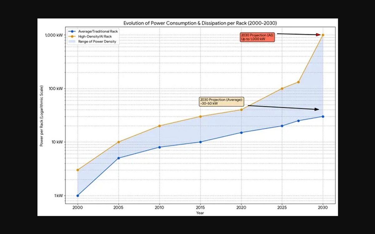

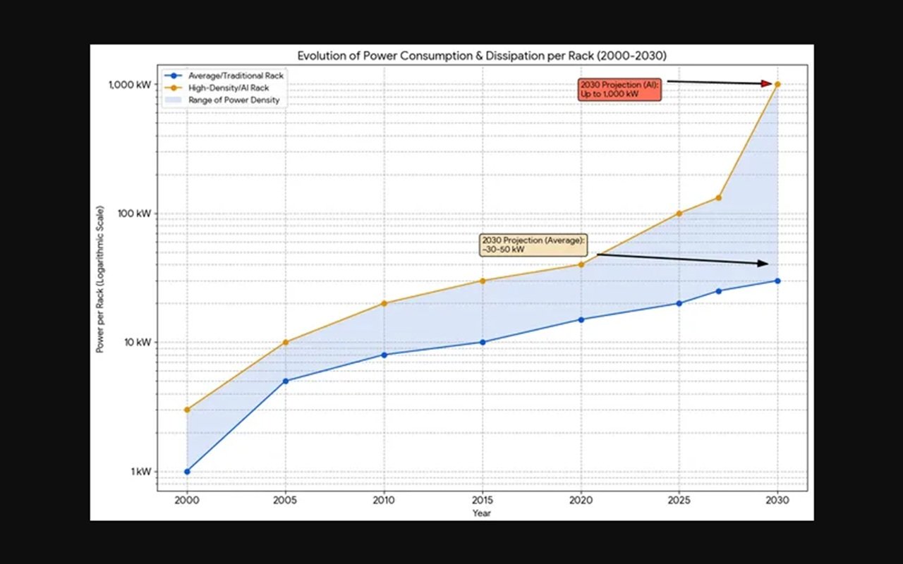

Les racks conçus pour l’IA vont consommer beaucoup plus d’énergie que les racks traditionnels. D’après Lennox Data Centre Solutions, un rack IA pourrait atteindre 1 MW d'ici à 2030, contre 30 à 50 kW pour les racks. Cette montée rapide transforme l’alimentation et le refroidissement dans les centres de données.
Selon les projections de Lennox Data Centre Solutions, un rack IA peut consommer jusqu’à vingt à trente fois l’énergie d’un rack standard - ©Pingingz / Shutterstock

Selon les projections de Lennox Data Centre Solutions, un rack IA peut consommer jusqu’à vingt à trente fois l’énergie d’un rack standard. Cette explosion de consommation entraîne des besoins spécifiques pour la distribution de l’électricité et la gestion des pointes de puissance. Ted Pulfer, directeur chez Lennox Data Centre Solutions, explique : « Le refroidissement, autrefois considéré comme un élément secondaire, occupe désormais une place centrale. La densité des calculs et les charges de travail liées à l’IA demandent de nouvelles approches, comme le refroidissement liquide ».
Les racks classiques voient leur puissance augmenter progressivement, mais les IA creusent l’écart. Les centres doivent maintenant gérer 1 MW par rack, ce qui impose des installations électriques robustes et fiables. Les variations de tension ou la chaleur excessive peuvent perturber les calculs. Pour maintenir la performance, les équipes doivent surveiller la consommation et anticiper les besoins. Chaque ajout de serveur, chaque pic de charge modifie la manière dont l’électricité circule dans le centre. Cette évolution oblige à adapter la conception et la répartition des alimentations pour éviter les interruptions.
Cette montée en puissance électrique transforme également les priorités dans les centres. Les ingénieurs ajustent la disposition des racks et les circuits d’alimentation pour répartir la charge de manière efficace. L’énergie devient un paramètre central dans les décisions techniques, et les choix faits aujourd’hui déterminent la capacité des centres à accueillir des charges IA encore plus lourdes dans les années à venir.
Les centres doivent maintenant gérer 1 MW par rack, ce qui impose des installations électriques robustes et fiables - ©Lennox Data Center Solutions
