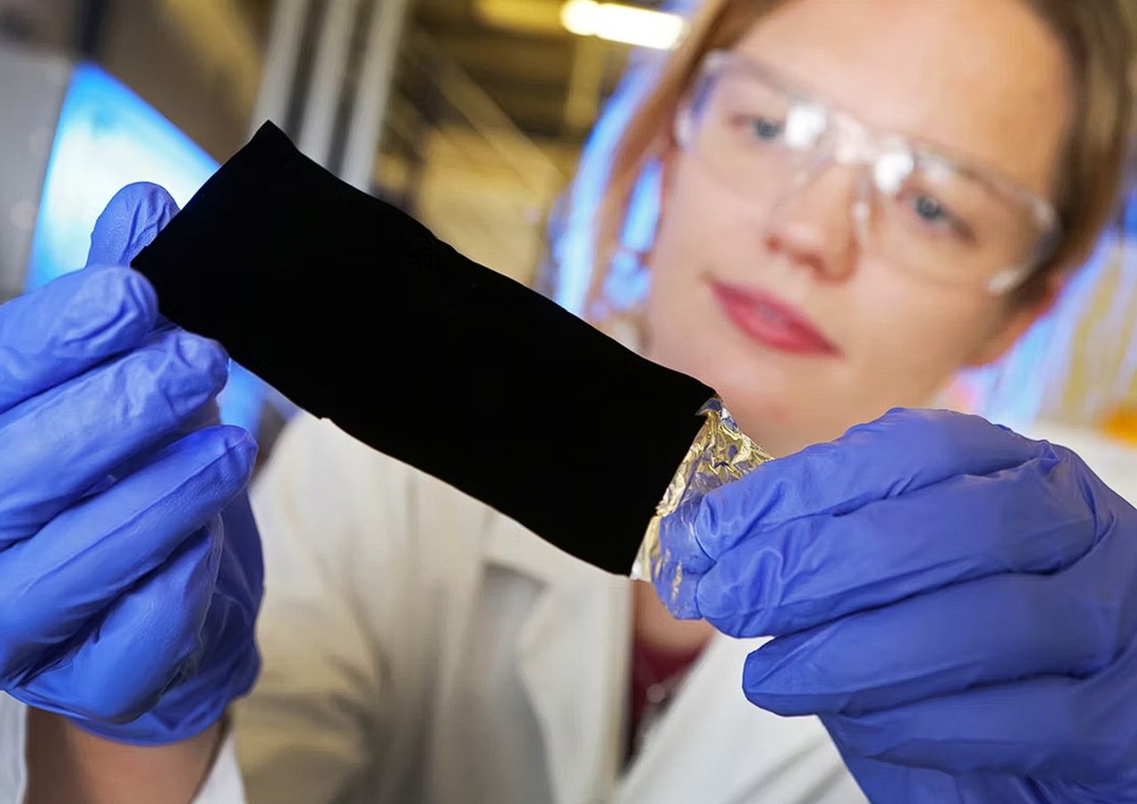

Le Vantablack 310 résiste aux températures extrêmes, aux chocs et aux vibrations - ©Surrey Nano Systems

Les versions précédentes de Vantablack® nécessitaient un procédé compliqué. Il fallait utiliser des nanotubes fragiles, impossibles à toucher une fois en place. Les ingénieurs devaient redoubler de précautions, ce qui compliquait la production.
Vantablack® 310 utilise un autre mélange. Les équipes ont choisi du noir de carbone associé à des liants conçus pour supporter les conditions extrêmes de l’orbite basse. Cette version peut être manipulée normalement. Elle résiste aux rayonnements, aux chocs thermiques et à l’usure. Des tests ont simulé trois années dans l’espace. Le revêtement a tenu bon, sans érosion visible.
Clifford insiste sur un point. Cette peinture peut être intégrée au processus industriel sans changement majeur. Les fabricants n’ont pas besoin d’investir dans une ligne spéciale. « C’est une solution que les ingénieurs peuvent appliquer eux-mêmes, avec leurs outils habituels », résume-t-il.
