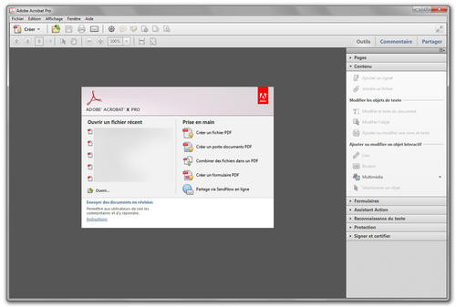

Pour créer et lire des PDF, Adobe a évidemment dominé pendant longtemps avec sa solution composée d'un outil de création, Acrobat, et d'un lecteur disponible gratuitement, « l'incontournable » Adobe Reader (ex Acrobat Reader). Cette année, Acrobat passe un cap symbolique : celui de la version 10. Plus symbolique qu'autre chose d'ailleurs puisqu'Acrobat X est surtout une mise à jour qui améliore l'ergonomie du logiciel, avec quelques nouvelles fonctionnalités, mais rien de révolutionnaire par rapport à la version 9.
L'interface subit un sérieux lifting en adoptant un panneau latéral qui libère la barre d'outils supérieure tout en offrant un accès facilité aux principales fonctionnalités d'édition des pages, des formulaires ou encore de protection et de signature. C'est plutôt réussi, même plus réussi que sur les logiciels de la Creative Suite ! Toujours au rang des améliorations ergonomiques, on dispose désormais d'un mode de lecture plein écran assez agréable, n'affichant que le document et une palette d'outils basiques en surimpression.
Pas de changement majeur dans les fonctionnalités, donc. Acrobat permet de créer des fichiers PDF à partir de nombreux types de documents (images, pages web, documents Office, fichiers EPS ou encore pages web ou même objets 3D), ou à partir de documents numérisés, de créer des formulaires interactifs (là encore à partir de documents existants ou en numérisant des formulaires papier), de combiner plusieurs documents PDF ou encore de créer, dans la version Pro, des porte-documents PDF, ou portfolios.

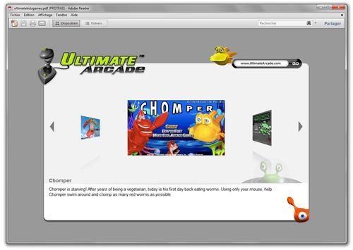

Ces derniers bénéficient d'améliorations dans la version X. Introduits dans la version 9, ils consistent en un fichier PDF pouvant contenir d'autres types de fichiers : PDF, mais aussi documents Microsoft Office, vidéos, photos, ou encore animations Flash. Ces portfolios peuvent être consultés via une interface, avec Acrobat, mais également avec Adobe Reader ou avec un lecteur compatible avec cette fonctionnalité (notamment celui de Nuance).

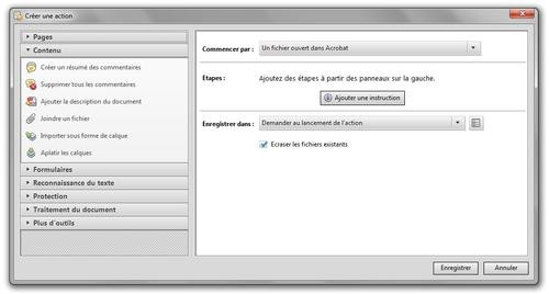

L'autre nouveauté d'Acrobat X réside dans l'arrivée d'un panneau Assistant Action. Celui-ci reprend en quelque sorte le concept des scripts de Photoshop pour les adapter à des actions typiques d'Acrobat. Un rapide coup d'œil sur les actions prédéfinies donne un aperçu des possibilités : Préparer pour la diffusion, publier des documents confidentiels, archiver des documents papier ou encore créer des fichiers PDF accessibles. Chaque action consiste en un certain nombre de tâches que l'on peut combiner, puisqu'il est possible, évidemment, de créer ces propres actions, en choisissant parmi une liste de tâches assez variées, et aux options généralement complètes. Les tâches sont rangées par catégories (Pages, Formulaires, Contenu, Reconnaissance du texte) et associées à des icônes très parlantes. Bref, là encore Adobe a extrêmement soigné sa copie !

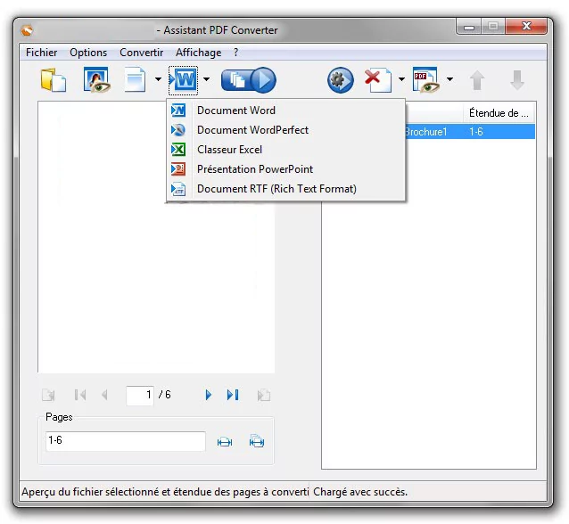

Tout comme Acrobat, PDF Converter Professional permet de créer des documents PDF à partir d'un scanner ou depuis de nombreux types de fichiers : BMP, PCX, JPG, TIFF, GIF, PSD, EPS, Office (en versions 97-2003 ou OpenXML), ou encore XPS. Le logiciel gère également la création de formulaires, l'annotation des PDF, leur édition complète (texte, images...), l'assemblage de documents, le chiffrement 128 ou 256 bits et, bien sûr, l'exportation vers Microsoft Office.

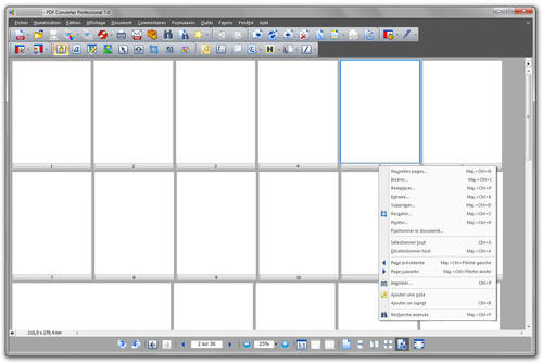

Si l'interface n'évolue pas fondamentalement, on trouve tout de même quelques petites améliorations destinées à simplifier certaines tâches, et notamment une vue « Assemblage de documents » qui affiche les pages d'un document PDF sous forme d'une série de vignettes que l'on peut réordonner à sa guise. Il est possible de sélectionner plusieurs pages pour les déplacer à l'intérieur du document ou dans un autre document PDF, de les extraire pour créer un nouveau document, ou encore d'effectuer des opérations de recadrage ou de rotation.
01F4000004136922-photo-03914672-photo-pdf-converter-professional-7-mode-assemblage-modifie-769-1.jpg
Le nouvel outil d'assemblage des pages est très pratique !

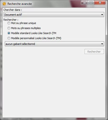

La recherche dans un document se voit également augmentée d'une nouvelle possibilité baptisée Looks Like Search. De quoi s'agit-il ? Tout simplement de modèles de chaines de caractère que le logiciel va rechercher dans un document pour en afficher toutes les occurrences. Plusieurs modèles sont déjà prédéfinis : numéro de sécurité sociale, numéro de téléphone, carte bancaires, adresses mail ou encore dates, avec pour chaque type de numéro, des réglages adaptés aux conventions de différents pays. Il est également possible de créer ses propres modèles. Rien d'extraordinaire, mais la fonctionnalité complète le module de recherche en ligne de l'éditeur.
L'outil de recherche permet désormais de trouver des numéros de téléphone, de carte bancaire ou encore des adresses mail

La conversion de documents PDF en fichiers Office reste le point fort de PDF Converter Professional 7

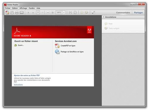

Au centre des critiques depuis des années pour son manque de sécurité, Adobe Reader connaît enfin une mise à jour qui devrait y mettre au moins un sérieux coup de frein. Les fichiers PDF permettent en effet d'exécuter du code Javascript, ce qui en fait un vecteur d'infection assez intéressant pour les développeurs de logiciels malveillants. La version X du lecteur propose enfin un mode sandbox. Autrement dit, le code est exécuté dans un bac à sable qui protège, en théorie, vos données.

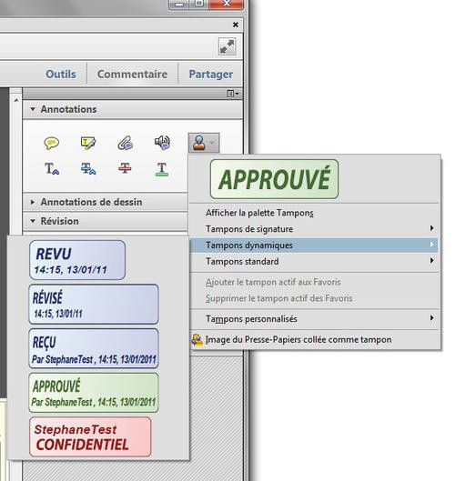

La deuxième nouveauté apportée par l'Adobe Reader X réside dans les outils d'annotation et de surlignage, désormais disponibles dans le lecteur. Adobe Reader était à la traine sur ce point, alors qu'il était possible depuis longtemps d'annoter des documents dans des visionneuses alternatives. La version X adopte également le mode « plein écran » d'Acrobat X et ses contrôles en surimpression. Reste une consommation en mémoire assez élevée : près de 50 Mo, sans même avoir chargé le moindre document !

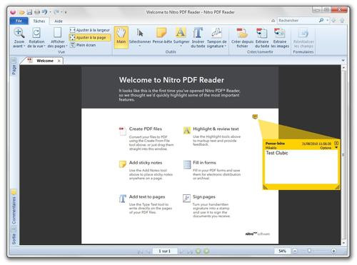

Dernier lecteur de notre sélection, Nitro PDF Reader se distingue quant à lui par la simplicité de son interface, qui adopte le ruban de Microsoft Office 2007/2010. Un plus pour les utilisateurs habitués à la suite bureautique qui sauront trouver facilement leurs marques. En ce qui concerne les fonctionnalités, on ne trouve pas l'éventail d'outils d'annotations de documents proposé par PDF Xchange Viewer, mais les « post it » et le surligneur sont là. Quelques fonctionnalités assez pratiques sont également de la partie telles que l'extraction du texte et des images, ou la possibilité de désactiver la connectivité Internet des documents, ou l'exécution de Javascript. Actuellement en bêta, le lecteur est gratuit et on espère qu'il le restera !

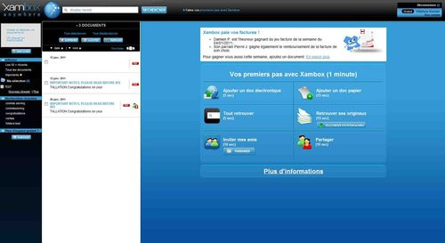

Édité par la société Xamance, Xambox Anywhere est un service disponible en version gratuite ou payante qui se présente comme une sorte de Paperport en ligne, vous permettant d'envoyer vos documents vers un espace en ligne chiffré (AES 256 bits). Une fois que vous avez créé votre compte et récupéré vos identifiants, Xambox propose ainsi deux applications. La première, le Xambox Manager, permet de scanner et envoyer directement un document vers le service. La seconde est une imprimante virtuelle qui ne se contente pas d'imprimer en PDF, mais là encore utilise vos identifiants Xambox pour envoyer le fichier. Autres possibilités : l'envoi de fichiers par mail, via une adresse spécialement créée pour vous par le service, ou l'ajout de fichiers via l'interface web. Les fichiers envoyés sont traités en ligne via un moteur OCR, afin de faciliter la recherche et l'indexation. Sur la version gratuite du service, les délais peuvent être variables : nous avons généralement constaté quelques minutes entre l'envoi d'un fichier et son traitement. En revanche, sur certains documents, l'OCR pose quelques problèmes : certains caractères ne sont pas reconnus.
L'interface web du service Xambox Anywhere se décompose en plusieurs panneaux. Les principaux sont la liste des documents indexés, accompagnés d'un champ de recherche, et le panneau de visualisation des documents. Celui-ci permet de filtrer les recherches avec efficacité : lorsqu'un document a été indexé, les recherches par mot clé donnent des résultats rapides et pertinents, à la manière d'un Spotlight ou d'un Windows Search... quand l'OCR n'a pas de ratés. L'interface web permet également d'ajouter des documents à convertir et indexer, par glisser/déposer ou par un bouton Parcourir. Néanmoins, pour le glisser/déposer, seul Firefox semble compatible : les tests sous Internet Explorer ou Chrome s'avèrent infructueux.

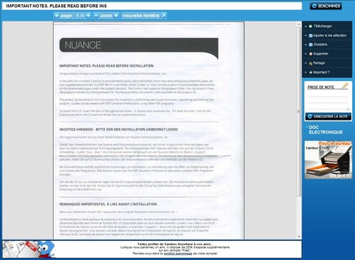

Le panneau de visualisation permet de visualiser les documents sélectionnés, mais propose également quelques options : téléchargement du document, ajout à une sélection ou à des dossiers qu'il est possible de créer depuis l'interface web, partage sur plusieurs services, dont Facebook ou Twitter, ou encore annotation.
On notera enfin l'existence d'une version mobile du site, aux fonctionnalités plus limitées (envoi par mail et visualisation et recherche uniquement), mais toujours pratique pour accéder à un document à distance. En définitive, Xambox Anywhere offre des possibilités prometteuses, mais la finition du service est perfectible. L'effort est tout de même à souligner : hormis la version Premium d'Evernote qui propose des services similaires (Importation depuis un scanner, OCR, recherche dans les documents PDF...), Xambox semble être à l'heure actuelle un coffre fort numérique relativement complet. Attention cependant : la formule gratuite est limitée à 200 Mo et 30 pages d'OCR par mois, et traite les documents avec une priorité moindre par rapport aux formules payantes.
