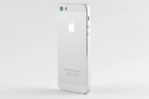

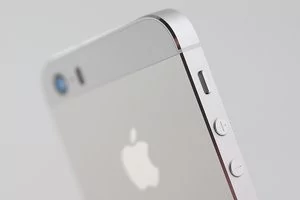

Annoncé lors de la keynote du 10 septembre, l'iPhone 5s devient le nouveau fleuron des smartphones Apple, en remplaçant l'iPhone 5. En apparence la confusion entre le nouveau et l'ancien est facile. « s » oblige, le design a été conservé. C'est à l'intérieur qu'il faut chercher les innovations, et il y en a : processeur A7 64 bits (et coprocesseur M7), bouton home Touch ID avec lecture d'empreintes, iOS7 et nouveau capteur photo. C'est précisément ce dernier aspect que nous vous proposons de décortiquer ici, comme nous l'avons fait pour le Nokia Lumia 1020. Bien évidemment, vous pouvez également consulter le test complet de l'iPhone 5s.
L'iPhone 5s, ici en blanc

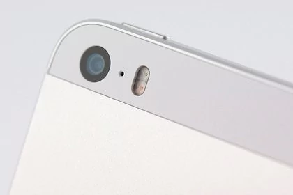

Plus ostensible en revanche, le flash à double LED, une blanche, l'autre jaune. Dans sa communication, Apple évoque « plus de 1 000 combinaisons originales » d'éclair. Concrètement, l'iPhone 5s analyse la température de couleur de la scène à immortaliser et dose en conséquence la température du flash, plus chaude ou plus froide. Sur le terrain, ça rend effectivement mieux qu'une banale LED blanche, les teintes carnées apparaissent moins blêmes que d'ordinaire. Mais malgré un peu plus de puissance que sur l'iPhone 5c, ça reste de la LED qui ne porte pas loin, donc insuffisante pour déboucher un contre-jour ou pour éclairer une scène de nuit.

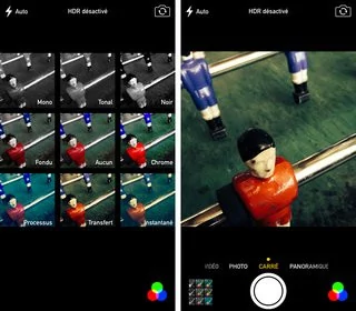

Ce qui change en revanche, c'est iOS 7. Nous avons déjà bien détaillé les nouveautés de la couche photo dans notre test d'iOS 7, nous ne reviendrons pas dessus. Simplement, il nous faut constater que sur un iPhone 5s, la couche photo affiche une fluidité à toute épreuve ! La bascule entre les différents modes par un balayage sur l'écran ne souffre d'aucun ralentissement, les allées et venues entre la pellicule et la prise de vue s'opèrent en un battement de cil. Réactif, agréable, mais un brin dépouillé pour qui aime avoir la main sur les réglages.

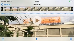

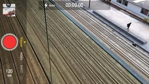

Outre les effets photos, dont les possesseurs d'iPhone 5 bénéficieront aussi en passant sous iOS 7 et la panoramique à mains levées qui existait déjà, le cas précis de l'iPhone 5s intronise un mode ralenti à 120 im/s.
Une panoramique, en 10 800 x 2 416 pixels
L'iPhone 5s filme alors en 720p. Une fois la séquence capturée, on peut depuis la pellicule déplacer les points d'entrée et de sortie du ralenti, sur l'intégralité du rush ou juste une partie, le reste tournant alors à 30 im/s comme la capture normale en 1080p. Très sympathique, sauf que le seul moyen de lire la vidéo au ralenti, outre sur l'écran de l'iPhone 5s, c'est de faire un envoi par email ou sur des services en ligne (Facebook, YouTube, Vimeo), moyennant dans tous les cas une compression destructive. Apple ne propose aucune solution d'export, la récupération de fichier sur ordinateur donne une vidéo à 120 im/s, lue en vitesse réelle par QuickTime, donc pas au ralenti et sans prendre en compte les points d'entrée et de sortie.

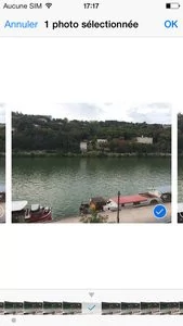

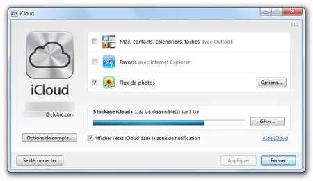

Cette lacune à l'exportation des ralentis est également valable pour les effets photo. Tous vos clichés pris avec amour (et filtres) apparaîtront dans l'explorateur de votre ordinateur dépourvus d'effet ! Sur PC, la seule solution c'est de s'envoyer les photos par email. Sur Mac, on peut via iPhoto récupérer les images de son flux iCloud (sous réserve bien sûr d'utiliser iCloud), avec les effets. Une solution qui ne fonctionne pas avec le tableau de bord iCloud sur PC. Ou alors, il faut appliquer les traitements non pas à la prise de vue, mais après coup, en modifiant ses photos. Vraiment déplorable comme fonctionnement...

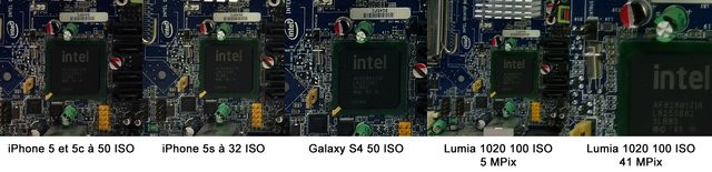

Combiné à l'ouverture accrue, la même scène (ci-dessus) ne sera capturée qu'à 32 ISO sur iPhone 5s contre 50 ISO sur iPhone 5c et le Galaxy S4. Avec ce dernier, l'iPhone 5s joue alors à armes égales en termes de qualité de rendu. Le S4 prend même de l'avance sur le plan des détails grâce à sa meilleure résolution. Dernière observation à formuler : la saturation des images a été minutieusement affaiblie, le rendu colorimétrique optimisé. Bref, c'est plus propre, réaliste et détaillé.
Extrait 1 à 100 % de notre scène de test
Extrait 2 à 100 % de notre scène de test

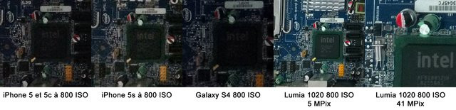

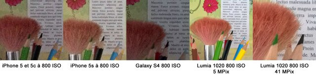

Par faible luminosité, ce n'est pas tant la différence de préservation des détails avec l'iPhone 5c qu'il faut noter que la bonne aptitude de l'iPhone 5s à restituer une scène lumineuse, malgré l'obscurité que nous avons simulée. Dans ce cas de figure, le Galaxy S4 est largué (il ne descend pas en dessous de 1/17 s). La contre-partie, c'est que les images produites par l'iPhone 5s sont alors bien bruitées : pas plus que les autres mais ça se voit davantage. Globalement, l'iPhone 5s rehausse donc la barre des smartphones standard, sans arriver pour autant à la cheville du Lumia 1020 en termes de détails et de traitement des hautes sensibilités. En revanche, et d'une manière générale, nous préférons le rendu plus réaliste de l'iPhone 5s à la colorimétrie saturée du Lumia 1020 et la dynamique plus généreuse proposée par Apple aux scènes contrastées façon Nokia.
