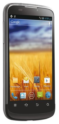

Même si le design du Blade III n'a rien d'extraordinaire, il reste agréable. Le pourtour de l'écran est cerclé de bagues chromées brillantes et mates. Le dos est constitué d'une coque en plastique noire recouverte d'un revêtement qui rappelle le caoutchouc. Le contact est agréable, mais la surface a rapidement tendance à accumuler les traces de doigts et les rayures. Toujours à l'arrière, l'APN de 5 mégapixels est placé au centre d'une pièce métallique ovale. En revanche, le flash est aux abonnés absents. Dans l'ensemble, la finition se situe à un bon niveau.
Le Blade est animé par un processeur Qualcomm Snapdragon S1 simple cœur cortex A5, cadencé à 1 GHz et gravé en 45 nm. Bien qu'il s'agisse d'un des SoC (system on a chip) les moins puissants au catalogue du fondeur américain, le MSM7227A embarque tout de même un circuit GPS, des interfaces sans fil de type Wi-Fi b/g/n et Bluetooth (A2DP) ainsi qu'un tuner FM (exploitable via une application sur ZTE Blade III).
L'affichage est assuré par un écran de 4 pouces confortables d'une résolution de 480 x 800 pixels. Le rendu est plutôt fidèle, mais les amateurs de couleurs intenses devront pousser la luminosité au maximum.
Concernant les boutons et les connectiques, ZTE se limite au strict minimum. La touche Power est complétée par une touche de volume, mais la touche dédiée à l'appareil photo n'a pas été prévue. Le tout est complété par un connecteur micro USB accompagné d'une prise casque.

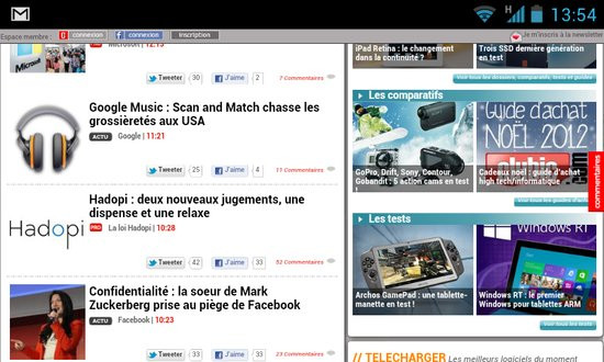

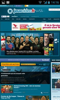

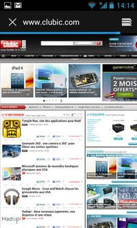

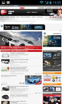

Le ZTE Blade n'est pas un foudre de guerre, mais, l'activité Web n'est pas ou peu affectée. Le navigateur reste fluide, y compris avec les sites lourds. Côté écran, le Blade III fait certes l'impasse sur la HD, mais la définition d'écran de 480 x 800 pixels (identique à celle du Galaxy S2) ainsi que la diagonale de 4 pouces offrent un confort appréciable.
Une expérience Web satisfaisante !

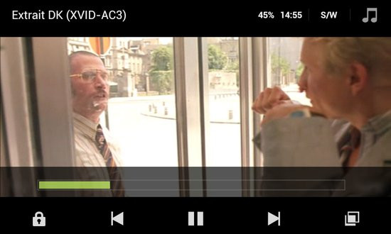

Concernant la lecture vidéo, outre le classique MP4 H264, le lecteur natif du ZTE Blade est capable de décompresser les vidéos XVID à condition que la bande sonore soit encodée en MP3, et non en AC3. Un lecteur tiers permet d'obtenir une comptabilité accrue à condition de se cantonner aux séquences vidéos en basse définition. Les vidéos HD (de 720 à 1080p) ne pourront pas être envisagées sur le ZTE Blade III.
Lecture vidéo sur ZTE Blade III : ok pour la basse définition. Les films HD devront être réencodés.

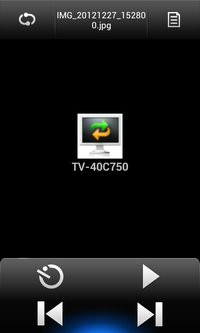

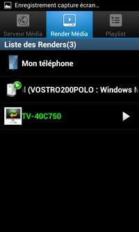

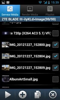

Enfin, ZTE comble l'absence (probablement temporaire) de DLNA sur Android en ajoutant un petit utilitaire nommé Full Share. L'outil permet de lire certains contenus audio, photo et vidéo contenus dans la mémoire du téléphone sur un lecteur DLNA. Idéal pour regarder les photos prises avec l'APN sur un téléviseur compatible. Full Share fonctionne aussi en mode client, ce qui permet de lire les fichiers multimédias stockés dans un NAS DLNA (par exemple) sur son téléphone. Une bonne initiative !
Application DLNA intégrée, un plus appréciable

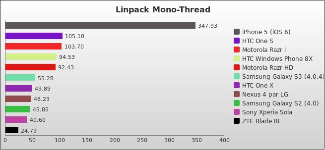

LinPack
LinPack est un benchmark qui évalue la puissance brute du processeur. Le résultat est exprimé en millions d'opérations en virgules flottantes par secondes (MFLOPS). Une première confirmation des tendances observées : le ZTE Blade 3 atterrit en queue de peloton, loin derrière un Xperia Sola qui n'était pourtant pas un foudre de guerre...
Benchmark : 184-2354

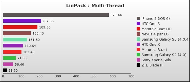

Linpack multi thread (le résultat le plus grand est le meilleur)
Et la série noire continue en mode multi thread. On ne s'attendait pas à obtenir un score supérieur compte tenu de la présence d'un processeur simple cœur, mais on aurait espéré faire au moins aussi bien qu'en mono thread. Ce n'est pas le cas, le score est encore plus faible et cette fois, l'Xperia Sola triple presque le résultat obtenu par le pauvre Blade III.
Benchmark : 184-2356

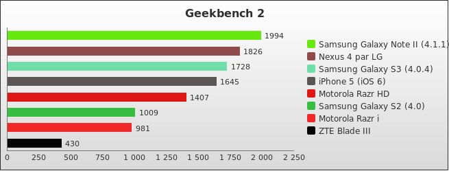

Geekbench 2
Geekbench 2 réalise plusieurs tests sur le processeur (calculs entiers et virgule flottante), ainsi que la mémoire. Il délivre un score général que nous reprenons dans notre graphique. Ce benchmark confirme la première tendance observée sur Linpack : le Blade III inaugure le plus mauvais score observé depuis que nous utilisons ce benchmark.
Benchmark : 184-2360
Geekbench 2 (le résultat le plus grand est le meilleur)

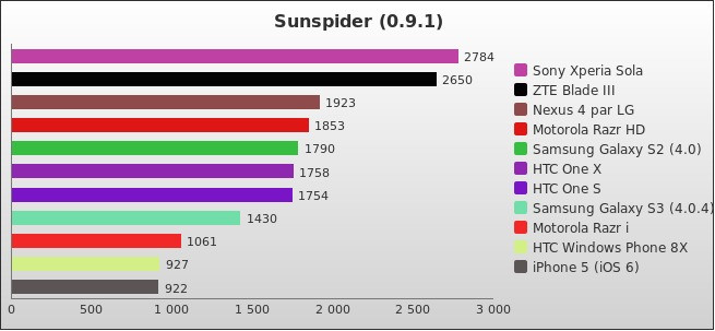

Sunspider
Place au Web avec Sunspider, le benchmark JavaScript des auteurs du moteur de rendu HTML Webkit (Safari, Chrome...). Encore et toujours un très mauvais score pour le Blade III. En revanche, une fois n'est pas coutume, il est important de préciser que cette tendance ne reflète pas l'expérience réelle. Le surf peut être envisagé sereinement sur ZTE Blade.
Benchmark : 184-2352
Sunspider (le plus petit résultat est le meilleur)

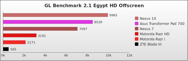

GL Benchmark 2.1 (Off Screen)
GL Benchmark évalue les performances graphiques du terminal. Ici, le GPU Adreno 200 se fait joyeusement laminer par ses petits concurrents. Pourtant, cette fois encore, il ne faut pas confondre théorie et pratique : le mobile étonne en parvenant tout de même à exécuter des jeux 3D comme ShadowGun ou Reckless Racing HD sans trop de difficultés.

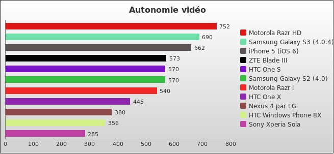

Autonomie vidéo
Le ZTE Blade III est peu puissant. Cela entraine de nombreux inconvénients accompagnés d'un avantage : l'autonomie est plutôt bonne. En lecture vidéo (fichier MP4 basse définition, son et luminosité sur une valeur médiane), le mobile de ZTE parvient à tenir éveillé pendant 9 h 43. L'autonomie en veille s'avère également excellente : avec si peu de sollicitations, on peut espérer attendre les trois jours entre deux charges.
Benchmark : 184-2358
Autonomie en charge (usages vidéo)
