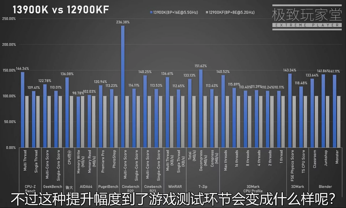

Au travers de ces nombreux tests, il conclut que le Core i9-13900K est bel et bien plus rapide que le Core i9-12900KF. L'estimation tourne autour d'une moyenne de 10 % sur des outils singlethread et de 35 % lors de tests multithread avec une pointe à 46,34 % sur CPU-Z.

De manière assez pratique, l'auteur a rassemblé toutes ses mesures au sein d'un seul et même graphique. On remarque alors que le Raptor Lake est plus rapide que l'Alder Lake sur tous les tests, à l'exception d'un, l'écriture en mémoire sur AIDA64.

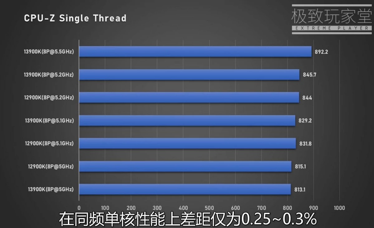

En creusant la question, notre testeur a toutefois remarqué que les gains venaient pour l'essentiel des fréquences plus élevées du Core i9-13900K. À fréquence égale, les deux processeurs se tiennent effectivement dans un mouchoir de poche.

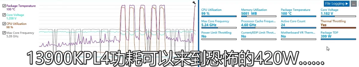

De plus, se pose la question de l'efficacité thermique de Raptor Lake. Il conviendra de tester avec notre propre solution de refroidissement, mais l'AiO utilisé pour l'occasion n'a pu empêcher le CPU d'atteindre 100 °C avec un package power de 420 W.
