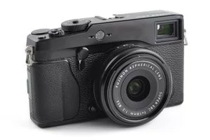

Nous n'allons pas nous épancher outre mesure sur le design : le X-Pro1 tire sur les mêmes ficelles du « rétro à la mode » que le X100. Fujifilm indique à ce sujet que son nouvel appareil est fortement inspiré du Fujica ST801 datant de 1972... Ca peut charmer comme rebuter, à chacun sa vérité. En tout cas, tout le monde se mettra d'accord sur l'excellente finition de l'appareil. Boîtier en magnésium, cuir synthétique, molettes en métal... Le tout assemblé avec un soin méticuleux, suggérant un travail de fourmi en amont.
Fujifilm joue plus que jamais la carte du rétro avec le X-Pro1 et sa housse en cuir (optionnelle)
L'esprit « photo à l'ancienne » du X100 est bien évidemment intact : nous retrouvons des molettes pour régler la vitesse d'obturation (avec un nouveau bouton cran d'arrêt en son centre) et la correction d'exposition, le bouton Fn personnalisable, et des bagues de diaphragme qui sont ici crantées sur des 1/3 de valeur, du moins pour les trois focales fixes reçues. Un très bon point !
Un look rétro mais également l'ergonomie typée qui va avec. Un bouton à cran d'arrêt permet de bloquer la molette pour éviter les fausses manipulations. Notez sur les trois focales fixes proposées que la bague de diaph est crantée par tiers de valeur. Les tiers qu'on obtenait sur le X100 via la petite commande à bascule en haut de l'appareil

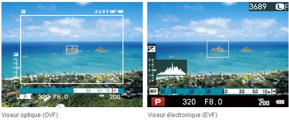

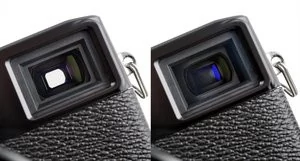

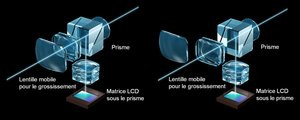

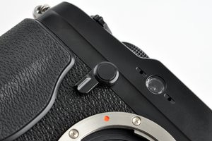

...ou presque. Le concept de la visée optique hybride, avec renvoi d'informations du capteur dans le viseur reste le même. Seulement, comme l'appareil est supposé accueillir différentes focales, Fujifilm a mis au point un système de grossissement variable. Histoire qu'on ne se retrouve pas avec un cadre minuscule perdu au milieu d'un champ beaucoup trop large par rapport à l'optique. Deux prismes différents, logés à l'entrée de la fenêtre de l'OVF, vont automatiquement se relayer en fonction de l'objectif monté. Le premier offrant un grossissement de 0,37X se met en position avec le 18 mm, l'autre magnifiant à 0,6X s'impose sur les focales de 35 et 60 mm.
Le X-Pro1 laisse toujours le choix entre visée optique avec remontée d'informations ou visée 100 % électronique
Nous changeons d'optique et hop, le relai de prisme s'opère automatiquement à l'allumage

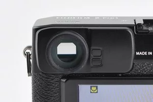

Il est toujours possible de basculer sur l'EVF via la manette en façade. La qualité est toujours aussi fabuleuse, forte de ses 1,4 million de pixels (pour 0,47 pouce). Ce sera d'ailleurs bien souvent préférable, pour avoir 100 % du cadrage, pour voir plus clair par faible éclairage, ou encore à l'avenir avec les zooms que Fujifilm devrait proposer (l'OVF devrait en toute logique être alors désactivé). Eh oui, si le viseur optique hybride possède toujours autant de charme, il souffre également toujours des mêmes limitations : cadrage limité, parallaxe, visibilité par faible lumière... Ajoutons également, et c'est nouveau sur le X-Pro1, l'absence de réglage dioptrique ainsi qu'un capteur de proximité (pour automatiser la bascule LCD/viseur) qui se montre instable quand nous posons l'œil droit dans le viseur...
La manette en façade pour basculer entre OVF et EVF, le viseur et ses capteurs de proximité
Bon point en revanche : la problématique de la distance minimum de mise au point, excessive sur le X100, s'est ici nettement améliorée. Avec les 18 mm, 35 mm et 60 mm, le X-Pro1 peut respectivement faire sa mise au point naturellement à 18 cm, 28 cm et 27 cm environ. C'est seulement en-dessous de ces distances qu'il faut régler l'appareil en mode macro. Ca change des 80 cm du X100...

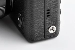

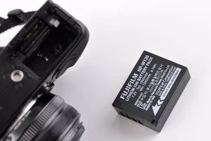

La prise synchro flash et la batterie de 1 260 mAh

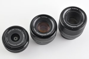

Des focales fixes haut de gamme
Une monture d'objectifs interchangeables, oui ; trois objectifs au catalogue pour l'heure, soit ; mais que des focales fixes... Si la polyvalence s'améliore nettement par rapport à l'optique inamovible équivalant à du 35 mm sur le X100, la commodité reste elle toute relative. Il va vraiment falloir recourir à une sacoche de transport ! Maintenant, focale fixe rime la plupart du temps avec qualité, le credo de Fujifilm pour cette gamme X. Physiquement, les trois objectifs sont très bien finis : tout en métal, belle construction, grandes ouvertures, bague de diaphragme, bague de mise au point agréable... Voyons dans le détail ce que ces optiques donnent.
Les trois focales fixes proposées au lancement du X-Pro1
18 mm f:2,0
Commençons par la focale de 18 mm, qui ouvre à f:2,0. Elle équivaut à un 27 mm en 24x36, ce qui correspond donc à un grand-angle. Pratique pour du paysage, des scènes urbaines ou de la photo d'intérieur quand le recul manque, cette focale est aussi celle qui présente l'avantage d'être la moins encombrante, en attendant un prochain « pancake ». Le piqué délivré est très bon au centre dès la grande ouverture et jusqu'à f8. Au-delà, il diminue légèrement mais reste tout à fait satisfaisant. Sur les bords, l'objectif n'est jamais parfaitement net, mais par rapport à ce que produisent la plupart des zooms à cette focale (nous n'avons pas eu l'occasion de tester d'autres focales fixes de 18 mm), la perte de piqué reste complètement acceptable.
En revanche, si la distorsion reste bien maîtrisée, les aberrations chromatiques sont elles bien présentes, cela à toutes les ouvertures et davantage sur les bords de l'image dès que les contours se trouvent dans un milieu contrasté.
Des aberrations se forment à f:2,8 mais aussi à f:8, de façon quasi systématique
35 mm f:1,4
Optique intéressante s'il en est, cette focale de 35 mm couvre un 50 mm en 24x36 (52,5 mm exactement). Typiquement pour de la scène urbaine (avec du recul), des travaux nocturnes et bien sûr, des portraits. Eh oui, parce que ce 35 mm ouvre à f:1,4 ! Une caractéristique qui ne coure pas les rues dans les gammes d'optiques dédiées aux compacts à objectifs interchangeables... Seul Panasonic propose un 25 mm doté d'une pareille ouverture. Cette générosité du diaphragme est-elle bien exploitée ? Si ça n'est clairement pas l'ouverture qu'il faudra choisir pour obtenir le plus de piqué, elle ne sera pas à proscrire pour autant. Au centre, le niveau de netteté est tout à fait respectable (plus en tout cas que sur le X100 à f2,0). Le piqué augmente très nettement dès qu'on visse à f:2,8, voire f:2,0, et reste très bon au centre jusqu'à f:16, avec une légère atténuation liée à la diffraction dès f:11. Les bords sont assez mou à f:1,4, et il faudra fermer à f:5,6 ou plus pour obtenir les meilleurs résultats.
Aucun problème d'aberration à déplorer ici, une distorsion négligeable et un superbe bokeh entre f:1,4 et f:2,8. Clairement notre optique préférée pour ce X-Pro1 !
60 mm f:2,4
Enfin, Fujifilm propose un 60 mm f:2,4 (équivalent 90 mm), dit macro. Pour la macro, le rapport de grossissement s'établit à 1 : 2, ce qui commence à donner des résultats très sympathiques... sans pour autant être comparable à une véritable optique macro avec un rapport de 1 : 1 au minimum. Mais c'est une très bonne focale pour faire du portrait serré ou pour composer en commençant à tasser les perspectives (sans être non plus un télé...). Le bon point ici, c'est que ce 60 mm est redoutablement homogène : bien piqué au centre comme sur les bords, à toutes les valeurs de diaphragme !
Pour être tout à fait honnêtes, avec le peu de temps à disposition, nous avons préféré privilégier les deux autres optiques. Nous avons donc assez peu d'images prises au 60 mm à scruter pour tenter d'observer des aberrations. Sur la quarantaine de clichés environ, seule une macro affiche une double frange colorée de part et d'autre de la zone de mise au point (violette avant, verte après).

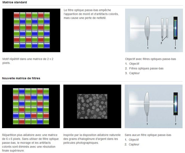

Nous voici arrivés à la partie probablement la plus attendue de ce test : la qualité d'image. L'autre grande nouveauté sur ce X-Pro1, après la monture X-Mount, c'est le capteur CMOS X-Trans de 16,3 MPix. Fujifilm aime décidément concocter ses capteurs maison !

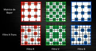

En quoi le X-Trans rompt-il avec ce qui existe déjà ? Il délaisse la matrice coloré de Bayer (2 x 2 = 4 pixels) au profil de l'étrange matrice dite X-Trans (6 x 6 = 36 pixels), supposée parvenir à reproduire « la disposition aléatoire naturelle des grains d'halogénure d'argent dans les pellicules photographiques ». Coup de bluff ou de génie ?
La différence entre une matrice de Bayer et le X-Trans
Le premier avantage, c'est que cette matrice X-Trans irrégulière permet d'éviter l'apparition de moiré. Ce phénomène se manifeste quand deux trames fines et régulières se superposent (lignes parallèles, croisillons, etc.) : une interférence visuelle fait voir des motifs inexistants (effet de contraste aux intersections des trames). En photo, un sujet tramé peut entrer en interférence avec la matrice de Bayer, faisant apparaître du moiré, souvent coloré. D'où l'idée de Fujifilm : si la matrice apposée sur le capteur est irrégulière, les risques de moiré sont réduits. Reste après coup à dé-matricer l'image capturée pour recomposer les couleurs RVB naturelle, algorithme dont se charge le processeur EXR de l'appareil.
La périodicité irrégulière de la matrice X-Trans et la recomposition RVB effectuée par le processeur EXR

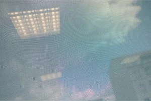

Une bien belle théorie, mais est-ce que ça marche ? Nous avons tenté de mettre à l'épreuve les X-Pro1 et X100 (doté lui d'une matrice de Bayer) avec différents sujets, notamment des rideaux. Et force est de constater que le X-Pro1 se débrouille relativement bien ! Si le moiré apparaît à la visée, les photos en sont généralement dépourvues, une fois la recomposition effectuée. La coloration demeure parfois, assez diffuse, mais les motifs sont bien évités.
Le moiré est bien visible à l'écran. Mais sur le premier extrait issu du X-Pro1, le moiré reste très léger car diffus. Tandis que sur le second capturé avec le X100, le moiré coloré est beaucoup plus net
Sur cette autre scène, le moiré visible à l'écran n'est pas capturé dans la photo finale. En revanche, une coloration diffuse demeure sur l'ensemble de l'image
Si le phénomène n'est pas totalement éradiqué, il n'est en tout cas pas plus présent que sur un capteur normal avec matrice de Bayer. Une performance en soi, puisque que cette matrice X-Trans permet dès lors à Fujifilm de se débarrasser des deux filtres passe-bas présents sur les capteurs traditionnels. Filtres ayant pour but de contenir le fameux moiré. Filtres encore qui, comme tout intermédiaire, ont le défaut de ponctionner en amont, en l'occurrence de la netteté. Impossible en revanche de quantifier ce gain théorique de netteté...

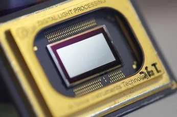

Le capteur X-Trans dans sa monture X-Mount
Le X100 avait placé la barre très haut en matière de gestion du bruit. La densité du CMOS X-Trans, avec ses 16,3 MPix contre les 12,3 Mpix du X100, n'évoluant que modérément (4,4 contre 3,3 MPix/cm²), nous nous montrons plutôt confiants quant aux résultats. Et la pratique conforte nos espérances.
