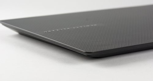

Avec son Omen, HP a cherché à se démarquer à la fois de ses autres produits, mais aussi de ceux de la concurrence. En résulte un design singulier, marqué plus particulièrement par le dessin du châssis, tout en biseau, que ce soit sur les pourtours de la coque ou de ceux de l'écran.
Cela donne un look racé au portable, et renforce l'impression de finesse, pour un produit qui n'est déjà épais que de 2 cm seulement. Le Omen est d'ailleurs peu encombrant et ne pèse que 2,1 kg : c'est assez peu pour une machine pour joueur de 15 pouces.

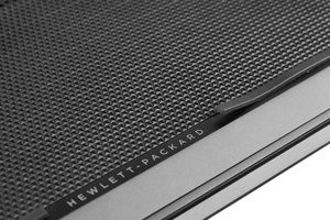

Le Omen est fin, mais aussi, bien construit. L'alliage choisi par HP est sobre et a le mérite d'éviter les traces de doigt. Le tout bénéficie d'un très bon équilibre : quand on soulève l'écran, le châssis reste bien ancré au bureau.

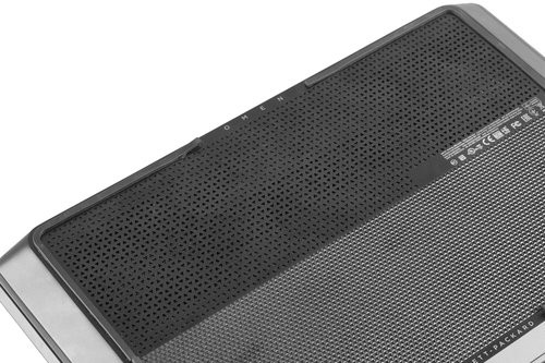

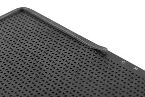

En soulevant toutefois la machine, on s'aperçoit que HP a fait en sorte de surélever légèrement le châssis, de sorte à permettre une prise d'air par le dessous, sans que ça n'augmente beaucoup l'épaisseur du portable.

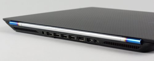

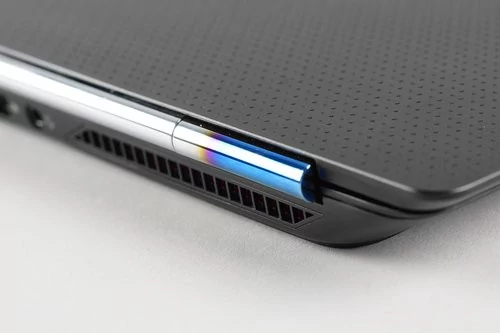

L'ensemble est très sérieux donc, mais on regrettera tout de même trois choses. La première, ce sont ces brûlures aux deux extrémités de la charnière chromée : l'effet est réussi, mais le rendu détonne par rapport au reste du châssis.

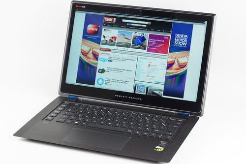

Enfin, on regrette le choix de la dalle tactile, qui s'en trouve inévitablement brillante, avec tout ce que cela implique de reflets. Dommage, car la dalle IPS en elle-même est plutôt de bonne qualité : sa luminosité est satisfaisante (364 cd/m²) et le contraste très bon (867:1), tandis que la colorimétrie ne souffre d'aucune dominante marquée (delta E moyen de 2,7). Les noirs sont en revanche un peu délavés (point noir à 0,42 cd/m²).
Un écran mat aurait probablement été de meilleur aloi, d'autant que sur un portable pour joueur, on a du mal à concevoir l'intérêt d'un écran tactile. HP propose de désactiver la couche tactile via son logiciel Omen Control (voir plus bas), mais la brillance reste...

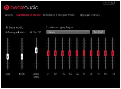

Evoquons enfin les enceintes qui équipent ce portable : proéminentes sur les côtés du portable, elles fournissent pourtant un son d'une piètre qualité et ne supporteront que quelques titres bien précis. Dans la grande majorité des cas, les aigus et les graves sont très mal rendus et même si la spatialisation est convenable, elle ne sauve pas le résultat final.
Si vous avez envie de vous amuser avec l'égaliseur qui accompagne ce dispositif Beats audio, vous pouvez peut-être corriger en partie ces lacunes, mais sans grand espoir d'améliorations notables.

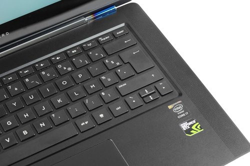

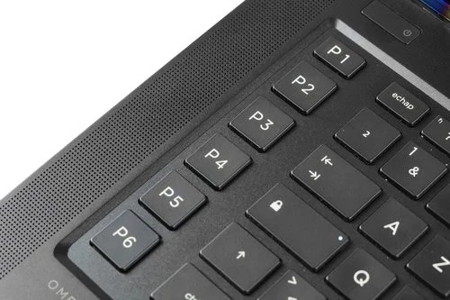

L'avantage du format 15 pouces, c'est que HP a pu doter son Omen d'un clavier large, aux touches bien espacées, et qui dispose même d'une colonne de touches programmables. L'idée est bonne et tout à fait adaptée à un portable pour joueurs, mais nous aurions aimé que ces touches soient placées un peu plus près des autres. Car même avec de grandes mains, les touches P1 à P3 sont inaccessibles avec le petit doigt.
Autre inconvénient qu'implique la présence de cette colonne de touches : le décalage vers la droite du clavier. C'est déstabilisant au début, et pour beaucoup, cela le restera. Avoir les paumes décentrées par rapport au châssis, c'est peu commun, voire gênant et ce, malgré les larges repose-poignets dont dispose le Omen.
Finalement, on en vient à se dire que le Omen aurait peut-être gagné en ergonomie si ces touches programmables étaient absentes. D'autant que par ailleurs, le clavier est de bonne facture. La course est assez longue et on apprécie le rétroéclairage.

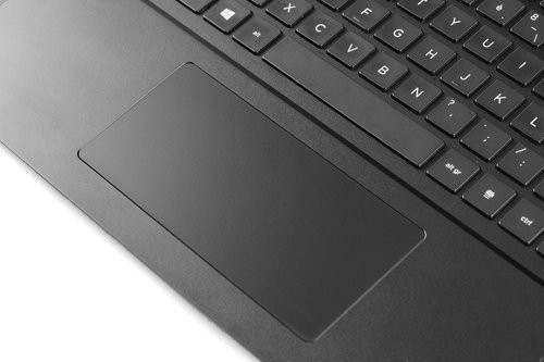

Quant au touchpad, s'il offre une glisse agréable, il présente lui aussi un défaut majeur : son inhabituelle largeur. On le frôle très souvent en utilisant le clavier et on doit s'y reprendre à plusieurs fois pour faire un clic droit, tant il faut positionner son doigt dans une position bien plus excentrée qu'à l'accoutumée.
La connectique, enfin, nous laisse également un sentiment mitigé. En plaçant tous ses ports à l'arrière, HP a pensé aux joueurs qui détestent voir leur souris buter contre un connecteur USB. Et ce choix permet aussi les fameux biseaux que nous évoquions plus haut. Mais à l'usage, et ne serait-ce que pour brancher une clé USB, c'est un peu dérangeant. Si la connectique est riche de quatre ports USB, d'une sortie HDMI, d'une seconde au format mini-displayPort et de la traditionnelle prise audio, elle ne comprend pas de port Ethernet : il faudra vous contenter du Wi-Fi 802.11n, puisque HP ne livre aucun adaptateur.

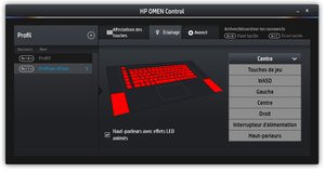

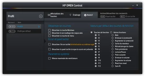

Depuis le début de cet article, nous avons évoqué à plusieurs reprises l'interface Omen Control introduit par HP avec son nouveau portable. Le constructeur n'a pas particulièrement soigné l'aspect esthétique, mais ce logiciel se montre en revanche très complet.

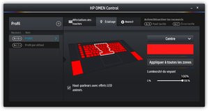

Parmi ses différentes fonctions, on trouve un utilitaire permettant de gérer finement les leds présentes sur ce portable, celles présentes au niveau des enceintes et celles qui illuminent le clavier.
Le Omen Control autorise la désactivation de la couche tactile de l'écran ou du touchpad, et permet d'utiliser les touches de fonctions avec ou sans la touche Fn, et ce de manière individuelle.

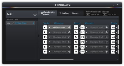

Enfin, la programmation des touches P1 à P6 s'opère aussi par cette interface, avec la possibilité de créer pas moins de 30 raccourcis via l'utilisation combinée avec les touches Fn, Alt, CTRL et Maj.

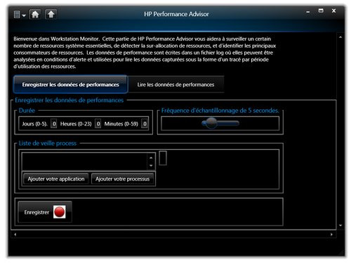

Notez également la présence du HP PC Advisor, qui se contente de reprendre les fonctionnalités déjà présentes dans les outils d'administration de Windows notamment (monitoring), tout en en facilitant l'accès.

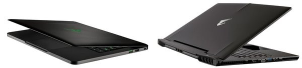

Un protocole que nous avions mené à l'époque pour tester les Razer Blade 14 et Aorus x7, dont on rappelle ici les configurations :
Pour le Blade 14 de Razer :
  • Processeur Intel Core i7-4702HQ,
  • 8 Go DDR3-1600,
  • GeForce GTX 765M (2 Go)
Pour le X7 d'Aorus :
  • Processeur Intel Core i7-4700HQ,
  • 8 Go DDR3-1600,
  • SLI de GeForce GTX 765M (2 x 2 Go)

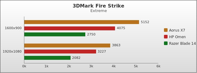

3DMark met naturellement en avant le SLI de GeForce GTX 765M de l'Aorus X7. Le Omen vient s'intercaler entre ses deux concurrents, avec un score supérieur de 32 à 35% à celui du Blade, selon la définition.

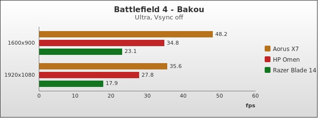

Nous utilisons Fraps sous Battlefield 4, lors d'une scène de la première mission du jeu. Sur ce test, mené avec un niveau de détails important, le Omen permet tout juste de jouer en 1 600 x 900 pixels, alors que pour bénéficier du Full HD, il vous faudra réduire vos prétentions quant à la qualité des images.

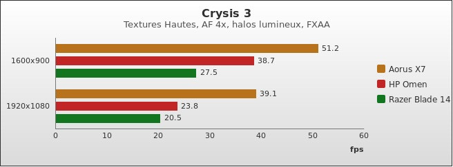

Crysis 3 (et toujours Fraps) apporte le même constat que précédemment : dans les conditions de jeu que nous avons choisies, impossible de jouer en Full HD sur la machine de HP. Il vous faudra diminuer soit la définition, soit le niveau de détails.

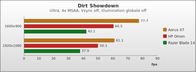

Dirt Showdown est plus conciliant avec le Omen, puisque même en 1 920 x 1 080 pixels, le jeu tourne à plus de 50 fps, malgré des réglages plutôt gourmands.

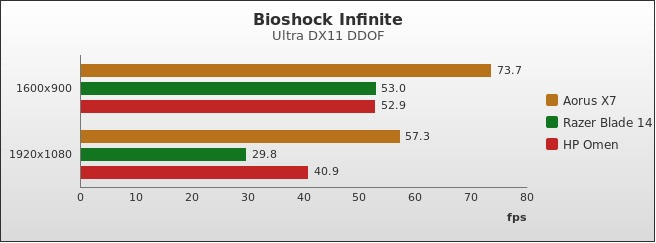

Sous Bioshock Infinite (et son benchmark intégré), les résultats sont assez étranges, puisque le Omen fait jeu égal avec le Razer Blade en 1 600 x 900, mais le laisse largement derrière en Full HD. La faute à une limitation du processeur ? Pas vraiment, puisque le Aorus X7 affiche des performances bien meilleures sans que son CPU ne soit plus puissant que celui du Omen.

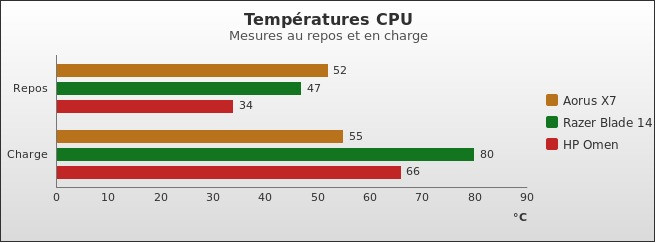

Placer des composants puissants dans un espace très réduit comme l'est le châssis du Omen est un sacré défi, car il faut pouvoir refroidir de façon satisfaisante des puces qui risqueraient de souffrir en cas de surchauffe. Et qui dit refroidissement efficace dit parfois nuisances sonores importantes.

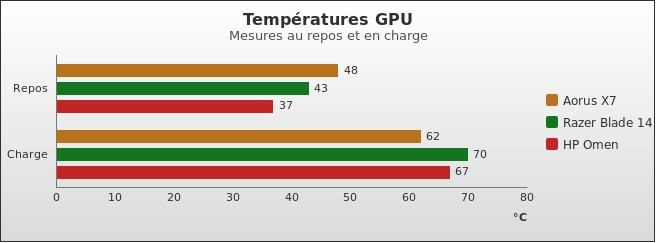

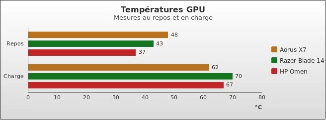

Pour vérifier comment se comporte notre machine durant une session de jeu, nous avons mesuré les températures du processeur et du GPU, ainsi que la pression acoustique générée. Notre salle de test était maintenue à 25°C durant les tests, et la pression acoustique de référence était de 33,8 dB(A). Les mesures sont prises au sonomètre, juste devant la machine, au niveau du touchpad, après trois sessions de 3DMark Extreme en 1 600 x 900.
Benchmark : 445-4843
Benchmark : 445-4849
Le Omen bénéficie d'une compacité moindre que le Blade 14, ce qui lui permet de conserver des températures moindres. Mais malgré une configuration moins musclée que le X7, le portable de HP ne fait pas mieux que celui d'Aorus, du moins en charge.

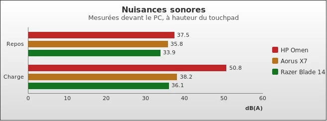

Et si le Omen parvient à contenir davantage les températures au repos, c'est au prix de nuisances sonores plus élevées. Pire, le rapport températures / nuisances sonores affiché en charge est nettement moins bon que celui du X7. De ce point de vue, on attendait mieux de HP : la prise d'air par le dessous ne porte visiblement pas ses fruits.

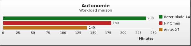

La grande finesse d'un PC portable et donc son caractère très mobile n'ont que peu d'intérêt sans une autonomie décente. Pour vérifier les compétences du Omen en la matière, nous avons utilisé un outil développé par nos soins et capable de mesurer l'autonomie via une utilisation classique d'un PC en mobilité (lecture en plein écran d'une vidéo, bureautique, manipulation de fichier, lecture audio, un peu de surf).
L'ensemble de ces opérations est répété en boucle jusqu'à ce que la batterie de l'ordinateur succombe. Côté réglages, le module Wi-Fi est actif, la luminosité est réglée sur 200 cd/m² et le volume sonore est à mi-puissance, alors que le PC est placé en mode économie d'énergie.
Benchmark : 445-4847
Avec tout juste trois heures, le Omen fait, fort heureusement, mieux qu'un Aorus X7 qui, pour rappel, est dépourvu du dispositif Optimus. Il reste en revanche bien loin du Razer Blade en la matière.
