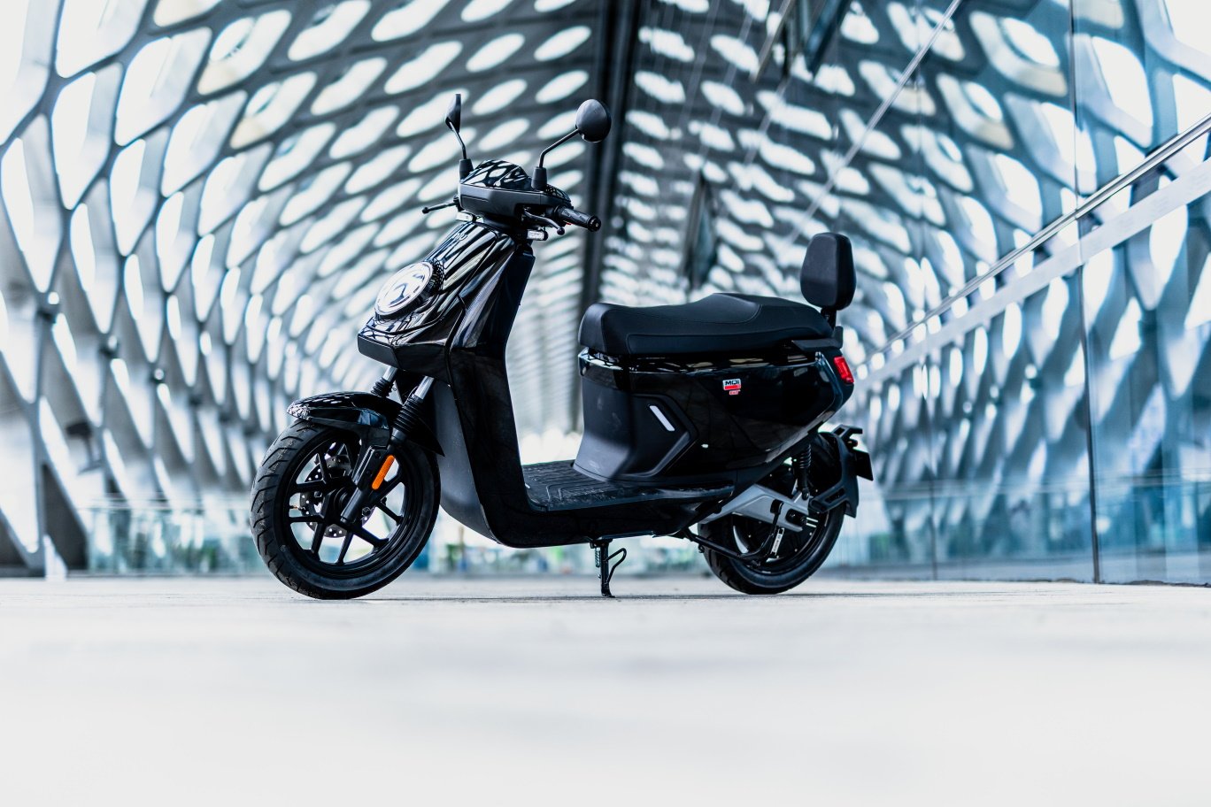

Côté style, ce n'est pas avec le NIU MQi GT que vous irez faire le beau sur les terrasses de café. Si vous voulez de l’originalité, c’est plutôt vers le BMW CE 04 récemment annoncé qu'il faudra vous tourner - mais il est bon de préciser qu'on n'est plus du tout dans les mêmes budgets. Le NIU MQi GT joue donc la carte de la sobriété, même s’il s’autorise quelques détails sympathiques comme son phare à LED rond (le feu arrière profite également de la technologie LED), voire étonnants avec les clignotants qui sont montés sous les poignées de frein.
NIU MQi GT
Le scooter électrique est accessible et rassurant, notamment grâce à la faible hauteur de selle (816 mm) et au plancher plat. Ce dernier facilite non seulement l’accès à bord, mais il permet aussi de poser un sac devant soi, un crochet dans le tablier étant prévu à cet effet. Ce n'est pas un luxe, vu l'espace disponible sous la selle pour ranger ses effets : une fois les deux batteries et le chargeur rangés dans le coffre, il reste tout juste de la place pour y glisser une paire de gants.
Autre caractéristique rassurante : le NIU MQi GT est compact (1 949 mm de long, 700 mm de large) avec une garde au sol de 165 mm. Mieux : son poids de 92 kg à vide (ajoutez 20 kg avec les deux batteries) en fait un scooter vraiment facile au quotidien.

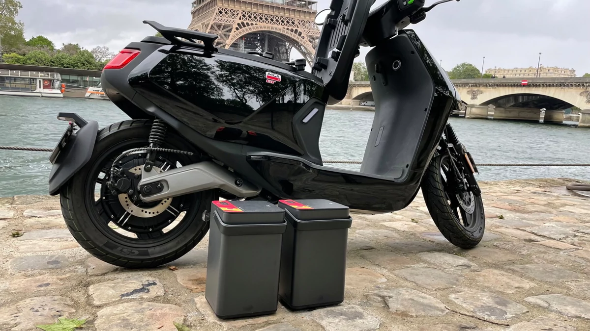

On l’a mentionné plus haut, le NIU MQi GT est alimenté par deux batteries Panasonic lithium-ion d’une capacité de 1 488 Wh chacune (soit 2 976 Wh en tout). Le constructeur annonce une consommation de 33 Wh/km et une autonomie de 74 km, ce qui devrait suffire à couvrir la plupart des besoins journaliers (estimés à 36 km par jour par une étude du SDES). À condition de ne pas avoir besoin d’emprunter de voies rapides avec la version 70 km/h du scooter.
Côté recharge, pas besoin de disposer d’une prise ou d’une borne à domicile ou au bureau. Les deux batteries sont amovibles et peuvent donc être rechargées facilement sur une simple prise secteur. Certes, chacune pèse 10 kg, ce qui vous obligera à jouer des bras, mais rien de rédhibitoire non plus - d’autant qu’elles sont dotées d’une poignée bien pratique. Autre détail pratique intéressant : chaque batterie intègre un indicateur de charge. En revanche l’indispensable chargeur portable est lui aussi encombrant, ce qui ne facilite pas les choses si vous devez l’emporter partout avec vous. Une fois les batteries chargées, il suffit de les glisser dans leur berceau et le tour est joué
Il est également possible de les recharger en les laissant dans le coffre du NIU MQi GT. Une prise est prévue à cet effet dans le coffre, et une découpe permet de laisser passer le câble pour prévenir le vol ou un débranchement intempestif.

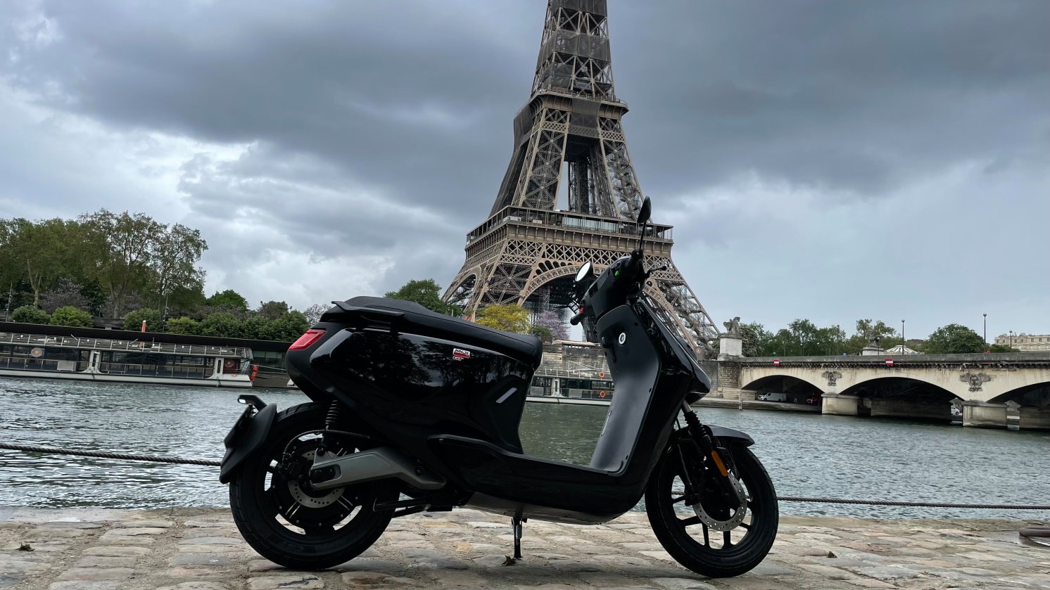

Bien installé au guidon, il est temps de faire les premiers tours de roues. Étant habitué aux maxi-scooters, le poids très modéré du NIU MQi GT nous a forcément agréablement surpris. L’engin est agile et très facile à manier. Se faufiler entre les voitures est un jeu d’enfant et les accélérations linéaires rassurent, à défaut de catapulter le scooter au feu vert. La conduite est donc tranquille et parfaitement adaptée à un usage urbain.
En revanche, les suspensions, assurées par une fourche télescopique à l’avant et un bras oscillant avec deux amortisseurs à l’arrière, sont trop fermes. Rouler sur les quelques routes pavées de Paris secoue fortement le pilote. Côté freinage, le Niu MQi GT se montre une fois de plus rassurant avec un disque de 220 mm à l’avant, et un système CBS à l’arrière.
Bien entendu, nous avons profité de cet essai pluvieux pour essayer tous les modes de conduite du scooter électrique. Le mode Sport du NIU MQi GT (en version 70 km/h on le rappelle) offre des démarrages plus vifs et une vitesse de pointe de 73 km/h compteur. C’est donc le mode à privilégier pour s’engager sur les voies rapides, même si cela reste un peu juste dans certains cas - comme pour s'aventurer sur le périphérique parisien les rares fois où la circulation est fluide, par exemple.
Le mode standard est adapté à la plupart des situations. Il permet de rouler jusqu’à 56 km/h compteur. Enfin, le mode Éco bride le scooter pour maximiser l’autonomie. S’il semble avoir été conçu pour préserver la batterie en bridant fortement la puissance, la vitesse maximale de 28 km/h a un autre avantage inattendu : il permet de circuler sereinement dans une ville comme Paris sans garder le nez sur le compteur de vitesse. On pourra donc se concentrer à éviter les nombreux dangers qu'offre aujourd'hui la capitale. Notez enfin que le NIU MQi GT bride automatiquement la vitesse à 25 km/h lorsque les batteries affichent 25% de capacité restante.
