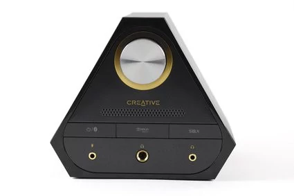

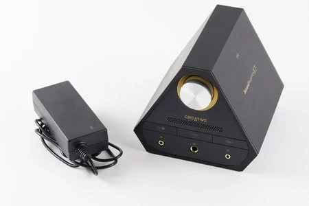

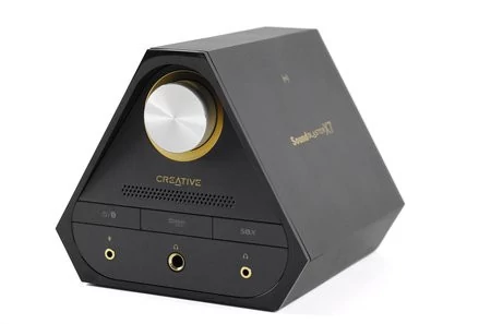

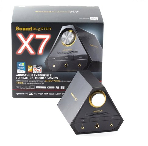

Externe, la Sound Blaster X7 se présente sous un format quelque peu surprenant. Assez imposante, la petite dernière de Creative pèse aussi son poids (868 grammes sur notre balance sans les câbles ou l'alimentation). Toute de noir vêtue, cette Sound Blaster X7 présente en façade un gros bouton de réglage du volume - dont une pression activera la sourdine -, ainsi que deux boutons. Le premier permet d'allumer / éteindre la carte son ou d'activer l'appairage Bluetooth en le maintenant appuyé, et le second active ou désactive les effets de traitement du son SBX. Entre les deux, ce que l'on croit être un bouton Dolby n'en est pas un : il s'agit d'une simple diode. Toujours en façade, on retrouve trois jacks : deux pour des casques (jacks 3,5 et 6,35 mm) et un pour un microphone. Et les petits trous qui ornent la façade ne sont pas là pour le refroidissement : il s'agit tout simplement du double microphone interne (bien vu !).
Sur le côté latéral gauche de la Sound Blaster X7 figure un port USB host. Celui-ci permet de brancher en USB un périphérique mobile iOS ou Android, et ainsi profiter de la recharge de la batterie et de la lecture audio. Lors de nos tests la lecture USB Host a fonctionné sans encombre avec un iPhone 6 et une tablette NVIDIA Shield. La face arrière de la X7 révèle une connectique dense : deux borniers Hi-Fi plaqués or pour le raccordement d'enceintes passives, un sélecteur d'impédance (4 ou 8 ohms), une prise micro-USB, un connecteur d'alimentation électrique, une entrée optique, une sortie optique, une entrée ligne RCA, une sortie ligne RCA et des connecteurs jack pour enceintes 5.1. Deux petits orifices permettent de fixer un arceau métallique livré : celui-ci servira de fixation pour votre casque. L'idée est bonne, mais le système n'est hélas pas très stable.
A noter que la Sound Blaster X7, à l'inverse de nombreuses cartes son externes, nécessite un adaptateur secteur externe livré par la marque (69 Watts tout de même). Sans lui, la carte ne fonctionnera tout simplement pas.
Sound Blaster X7 et son adaptateur secteur

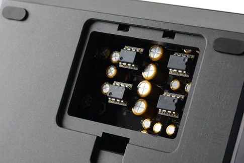

Les amplificateurs opérationnels de la Sound Blaster X7

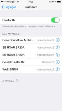

Connexion à la Sound Blaster X7 en Bluetooth
Lors de nos essais nous n'avons rencontré aucun souci avec le Bluetooth : il suffit de maintenir le bouton principal de la X7 pour activer l'appairage puis de connecter son smartphone, dans notre cas, un iPhone 6. La bonne issue de l'opération se solde par un message vocal « Device connected ». La diode du bouton de mise en marche passe alors au bleu et la lecture s'opère directement, que le PC soit allumé ou non évidemment. La déconnexion du périphérique entraîne un nouveau message vocal « Device disconnected » : il est possible de supprimer ces annonces en maintenant le bouton SBX enfoncé pour plus de 6 secondes.

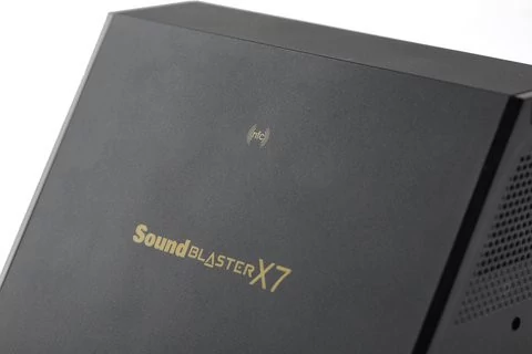

Creative intègre également un circuit NFC pour faciliter l'appairage des smartphones compatibles (exit donc les iPhone).

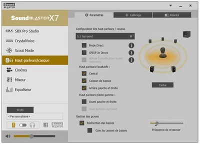

  • en mode « USB Direct » (case à cocher Direct Mode), où les fonctions du DSP sont désactivées et le son du PC sort sans aucun traitement,
  • en mode « SPDIF-In Direct » (case à cocher SPDIF-In Direct) où le son de l'entrée optique est celui joué en sortie,
  • en mode par défaut (les deux précédentes cases décochées) ou le DSP intégré, c'est-à-dire la puce SB-Axx1 opère divers traitements sur le son. Toutes les autres entrées audio (en dehors de l'USB et de l'optique) sont jouables exclusivement dans ce mode, y compris le Bluetooth.
Choix du mode depuis les pilotes
Le passage d'un mode à l'autre se fait par le biais de ce logiciel, la carte n'ayant pas de bouton physique pour effectuer la bascule. Si vous n'avez pas l'occasion de lancer un ordinateur ou votre smartphone avec l'app X7, il faudra débrancher électriquement la X7 pour revenir au mode par défaut : un poil contraignant.

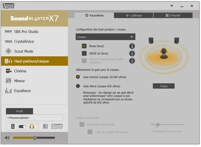

Le module de configuration X7 propose des contrôles assez familiers pour les possesseurs de cartes son Creative. A tout moment, on peut passer du mode casque au mode haut-parleur via un bouton qui est actif seulement si un casque est branché. A la rubrique « Haut-parleurs / casque », on pourra régler le gain du casque (selon la configuration retenue) ou activer les fameux modes que nous exposions plus haut. Le pictogramme représentant les enceintes est cliquable : on peut donc tester chaque voie en cliquant sur chaque enceinte. Si vous disposez d'un caisson de basses, c'est ici que vous pourrez jouer sur la fréquence de crossover et l'amplification ou non du canal des basses. Les pilotes proposent deux réglages pour les systèmes de haut-parleurs : « Stéréo 2.0/2/1 » ou « 5.1 Surround ». Il est à noter qu'en mode stéréo, le canal subwoofer n'est hélas pas actif.
Réglages du casque

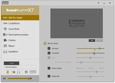

La rubrique « SBX Pro Studio » vous donne accès à différentes options de traitement du son. Le DSP Axx-1 est ici sollicité et l'on retrouve des fonctions héritées de la dynastie X-Fi. Le crystalizer va tenter de restaurer la dynamique perdue de vos morceaux MP3 en augmentant le volume et en rajoutant quelques aigus de manière opportune, la fonction Surround va, comme son nom le suggère, spatialiser le son en diffusant sur les canaux arrière d'enceintes 5.1 un mix stéréo (les casques sont aussi concernés par cet effet surround), alors que l'on peut également jouer sur le traitement des basses. Creative propose un mode Smart Volume pour ajuster le loudness tandis que la fonction Dialog Plus vise à faire ressortir les dialogues de vos films ou séries.
Réglages SBX Pro Studio : Crystalizer et Surround

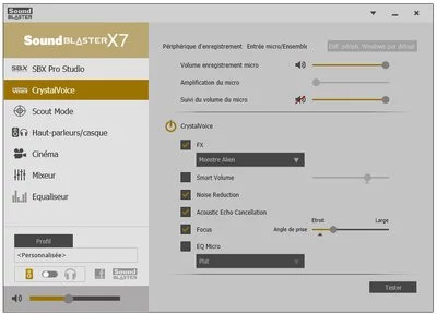

Au chapitre « CrystalVoice », on retrouve divers traitements pour le flux audio capturé par votre micro. La possibilité de changer votre voix à la volée est au menu, tout comme l'activation de l'amplification de l'entrée microphone, ainsi que divers filtres visant à atténuer les bruits ambiants ou réduire l'effet d'écho avec plus ou moins de succès selon nos essais.
Les réglages CrystalVoice

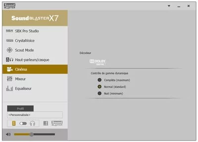

Les joueurs profiteront d'un mode dédié, le « Scout Mode », qui réduit les basses en vue d'améliorer la clarté du son tandis qu'un mode « Cinéma » fait son apparition. Ici, il s'agit de jouer sur la compression pour ajuster la dynamique des flux audios encodés en Dolby Digital : l'option ne concerne d'ailleurs que ces flux-là. Et précisons d'emblée que le décodage Dolby Digital opéré par la Sound Blaster X7 ne concerne que les flux en provenance de l'entrée optique. La lecture d'un DVD ou d'un Blu-ray encodé en Dolby Digital déclenchera donc le décodage du Dolby côté logiciel de lecture, et non pas côté Sound Blaster X7.
Les options Dolby de la rubrique Cinéma

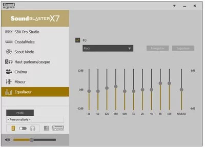

On retrouve le traditionnel « Equaliseur » avec ses différents préréglages, mais qui semble moins pêchu que sur une Sound Blaster Zx par exemple. Pourtant, les deux doivent agir de manière dynamique en calculant la marge disponible pour ajuster les fréquences sur tout le spectre. Creative propose aussi un classique « Mixeur » qui nous permet de choisir les niveaux des différentes entrées/sorties et leur mise éventuelle en sourdine.

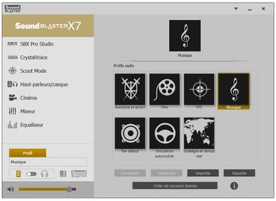

Creative offre divers profils avec des réglages prédéterminés pour différents usages audio : Musique, Film, FPS, etc. La bascule d'un profil à l'autre peut curieusement manquer de fluidité, le module Creative semblait parfois cesser de répondre. Il est possible de créer des profils de votre cru en mémorisant vos propres réglages, mais l'opération n'est guère intuitive. Notez qu'aucun bouton dédié aux profils n'est présent sur la Sound Blaster X7. Au passage : le bouton SBX de la carte désactivera tous les traitements actifs du DSP.
L'égaliseur de la Sound Blaster X7

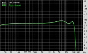

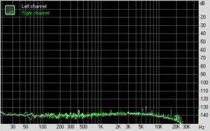

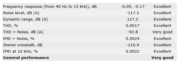

Le mode d'écoute direct, qui désactive tout traitement DSP, nous paraît produire un son plus clair, mais il faudra alors logiquement sacrifier certains effets comme le son surround. Un compromis tout à fait acceptable pour les audiophiles, moins pour d'autres oreilles. Compromis dont nous trouvons confirmation de la nécessité dans nos tests de réponse en fréquence en 24 bits 96 kHz via Rightmark Audio Analyser :
A gauche, la réponse en fréquence de la Sound Blaster X7 en mode direct, à droite la réponse en fréquence de la même Sound Blaster X7 via le DSP

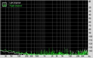

Le même outil nous indique un rapport signal/bruit de 117,2 dB en mode direct, un score pas si éloigné des 127 dB annoncés et revendiqués par Creative. L'activation du DSP et donc des effets de la puce Axx1 fait tomber le rapport signal/bruit à 107dB, quand la distorsion harmonique reste stable entre les deux modes oscillant entre 0,0017% et 0,0016%.
A gauche le rapport signal bruit de la Sound Blaster X7 en 24 bits 96 kHz mode direct, à droite la même configuration par le DSP
Les résultats de la Sound Blaster X7 en 24 Bits 96 kHz, mode direct - sortie stéréo
