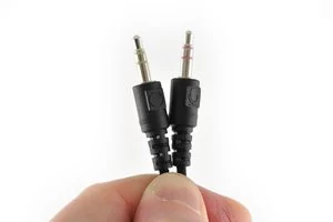

Les transducteurs de 50 mm pivotent à 90° vers l'extérieur. Le Vengeance 1300 dispose d'une double connectique mini jack analogique.

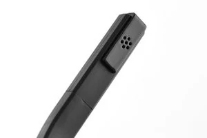

Le principe côté acquisition ne change pas. Le micro, situé en bout de bras articulé, est de type unidirectionnel à condensateurs, affichant une réponse en fréquence allant de 100 Hz à 10 kHz. Il est toujours doté d'une deuxième source de captation, à l'extérieur, permettant l'annulation active des bruits ambiants.

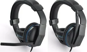

Le micro en bout de bras articulé, avec possibilité de l'abaisser ou de le relever

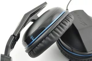

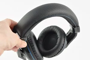

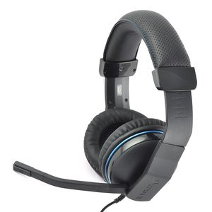

Le Vengeance 1300 reprend exactement le même design que son grand frère mais se voit rétrogradé d'un cran en termes de finition. Ainsi, les touches d'aluminium sur les branches d'écouteur ou la capsule du micro sont ici en plastique brut, noir. De même le velours des coussinets se transforme sur le 1300 en similicuir : un matériau moins douillet mais plus isolant sur le plan acoustique. La construction reste tout aussi solide, en témoigne le poids quasi similaire de 332 g (contre 336 g). Et à conception identique, même ergonomie. Le casque de Corsair propose toujours des branches réglables en hauteur et des écouteurs pivotant. A porter, le Vengeance 1300 reproduit ainsi la satisfaction ressentie à l'usage avec son grand-frère, l'arceau ayant conservé son généreux moellonnage.
Corsair n'a pas touché au design, seul l'aluminium a disparu

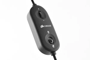

Le Vengeance 1300 dispose lui aussi d'une télécommande, placée sur le câble de 3 m à 45 cm de l'écouteur gauche. Le module, fait d'un plastique peu ragoutant, se contente d'un interrupteur marche / arrêt pour le micro et d'une molette de volume. Corsair n'a même pas daigné agrémenter l'interrupteur d'une pastille colorée permettant de savoir si le micro et allumé ou éteint... (comme sur le Vengeance 1100). C'est pourtant on ne peut plus analogique comme dispositif !
La télécommande, rudimentaire

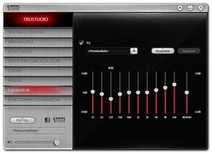

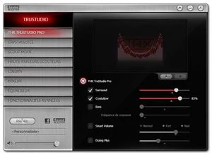

Pour simuler un son 3D, nous avons donc branché le casque sur une carte Creative Sound Blaster Recon3D Fatal1ty puis activé le THX TruStudio Pro. Pour optimiser le rendu, il faut toutefois redonner un peu de brillance au Vengeance 1300 en jouant sur l'égaliseur de la carte et un petit coup de peps en jouant sur le traitement Crystalizer, le casque manquant un peu d'attaque par défaut.
Nous appliquons les effets Surround et Crystalizer, et nous rehaussons les aigus via l'égaliseur

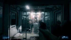

Nous lançons Battlefield 3, notre nouvelle référence en matière de FPS. L'effet surround proposé par Creative fonctionne, l'algorithme trouvant un terrain favorable avec ce casque pour spatialiser l'acoustique. Rien d'étonnant, le Vengeance 1500 excellait dans ce domaine. Mais la précision moindre constatée en stéréo se maintient en son spatial, le traitement surround tendant à apporter de la réverbération. Un désagrément que le 7.1 Virtual Speaker Shifter de Xear3D ne procure pas. Tous les sons paraissent plus lointains, et nous avons beau jouer sur le dosage du surround, l'impression demeure. Le résultat reste tout de même assez probant. Le bruit des douilles tombant au sol ou encore le placement des voix de vos coéquipiers en fonction de vos mouvements confère le réalisme sonore que l'on recherche dans ce type de jeu. Basses, medium et aigus trouvent un bon équilibre, à défaut d'être aussi distincts que sur le Vengeance 1500.

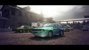

Avec Dirt 3, le charme de l'immersion opère au cœur des courses. C'est au beau milieu de ses concurrents que les détails sonores du jeu se ressentent le mieux et le casque n'a pas peine à convaincre... Mais encore une fois, si nous comparons au Vengeance 1500, nous ne pouvons-nous empêcher de constater une perte de relief sonore chez le 1300. Transducteurs identiques ne signifient pas potentiel équivalent. Et en plus, ils ne sont pas exploités de la même manière.
Battlefield3 et Dirt3 profitent bien du Vengeance 1300 une fois les traitements Creative appliqués. Mais le Vengeance 1500 reste plus percutant
