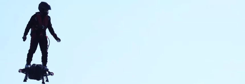

Pour parvenir à stabiliser son engin, Francky Zapata a donc prévu de l'équiper de pas moins de six moteurs. Quatre sont disposés sous le plateau qui supporte le pilote, deux sur les côtés (bien visibles sur la vidéo), ces derniers sont utilisés pour la rotation. Pourquoi quatre moteurs sous la planche au lieu d'un seul ? Pour stabiliser l'appareil. Ces quatre moteurs sont en effet en mouvement, afin d'ajuster au mieux la direction de la poussée en fonction des mouvements du pilote.
« Ce fut là la plus grosse difficulté du développement. Créer un algorithme qui parvienne à faire que s'entendent mes jambes et les moteurs. Nous avons passé quatre mois à le développer, afin d'atteindre le résultat que nous connaissons aujourd'hui. » Le programme conçu par son équipe est ainsi capable d'ajuster la vitesse des turbines latérales, et l'inclinaison des turbo-réacteurs. Et si la poussée est gérée de manière globale par le joystick (sans fil) que le pilote a dans sa main, elle est modulée de manière plus fine par l'algorithme, qui va la distribuer de manière adéquate sur chacun des moteurs.
