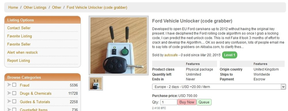

Autre technique qui fait des ravages en France : le mouse-jacking (le vol à la souris). Sans forcément avoir de grandes compétences techniques, les malfrats exploitent différents outils technologiques pour déjouer le système de sécurité. Ils utilisent des kits de hacking parfois appelés Key Programmer (programmateur de clés) qui peuvent inclure ou non un jeu de clés ou de cartes vierges (il en existe pour toutes les grandes marques auto). Une fois branché sur la prise de diagnostic OBD (On Board Diagnostic) d'un véhicule, l'appareil est capable de reprogrammer une nouvelle clé et de démarrer l'automobile en quelques secondes.
D'après Damien Bancal, ces dispositifs sont vendus à partir d'une cinquantaine d'euros (pour les moins fiables) à plusieurs milliers d'euros pour les plus sophistiqués sur le black market, mais aussi sur des boutiques en ligne légales... Dans la capture ci-dessous, que le spécialiste nous a fournie, on peut voir sur un site du black market un kit disponible au prix de 700 dollars, comprenant un calculateur de codes et une clé-télécommande pour les modèles Ford de l'année 2012.

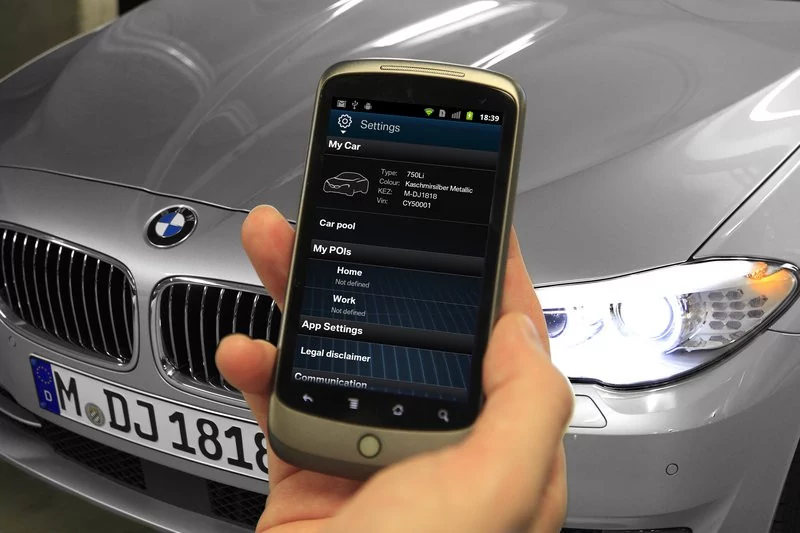

Si la sécurité informatique était le dernier souci des constructeurs automobiles, elle est en passe de devenir l'une de leurs priorités absolues. Au début de l'année 2015, le fabricant allemand BMW s'est vu contraint de corriger de toute urgence l'une des plus importantes failles de sécurité jamais découvertes. Révélée par le centre technique de l'ADAC, l'automobile club allemand, la faille portait sur le système embarqué ConnectedDrive et sur une fonction de déverrouillage à distance via le smartphone, dans le cas où le conducteur aurait perdu sa clé. Or, durant cette procédure, non seulement la connexion entre le terminal mobile et les serveurs de BMW n'était pas cryptée, mais elle ne nécessitait aucune authentification ! Résultat, un hacker aurait pu facilement l'intercepter et voler la voiture sans la moindre effraction... Cette faille concernait pas moins de 2,2 millions de modèles haut de gamme BMW, mais aussi Mini, et Rolls-Royce.

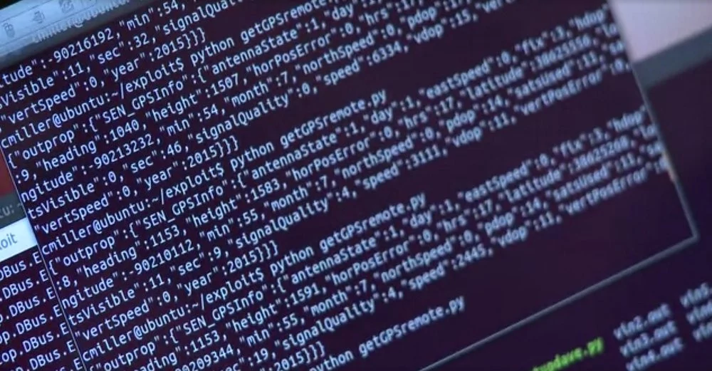

Le 21 juillet 2015, Adam Greenberg, journaliste spécialisé en nouvelles technologies, publie un article accompagné d'un reportage vidéo sur le magazine américain WIRED qui fera date. Il y raconte comment les chercheurs Charlie Miller (ingénieur chez Twitter) et Chris Valasek (directeur des recherches dans la sécurité automobile chez IOActive) ont piraté une Jeep Cherokee via Internet. Ces deux hackers bienveillants n'en sont pas à leur coup d'essai. Ils sont notamment connus pour avoir réalisé en 2013, déjà en présence d'Adam Greenberg qui travaillait à l'époque pour le magazine Forbes, une démonstration durant laquelle ils avaient pris le contrôle total d'une Ford Escape en branchant un PC sur son tableau de bord.
Cette nouvelle expérience se révèle toutefois beaucoup plus impressionnante, car cette fois-ci, ils ne se trouvaient pas dans la voiture avec le journaliste, mais à l'intérieur d'une maison à plus de 15 km de là ! Au volant de l'automobile en train de rouler sur une autoroute, Adam Greenberg n'a aucune idée du type d'attaques prévues par les deux experts. Confortablement installés au fond d'un canapé, ils lancent des commandes à l'aide d'un ordinateur portable et commencent à jouer à distance avec l'air conditionné, la radio, ou encore les essuie-glaces du véhicule. La situation devient beaucoup plus inquiétante lorsqu'ils parviennent à prendre le contrôle total de la voiture en lieu et place du conducteur et à décélérer, freiner, éteindre le compteur de vitesse, etc. Visiblement pris de panique, le journaliste, toujours sur l'autoroute, finira par les appeler pour mettre fin à son calvaire. Effrayant !
Sans les mains ! Adam Greenberg n'a plus aucun contrôle sur le véhicule !
Mandatés par le groupe Fiat Chrysler pour renforcer la sécurité informatique de ses véhicules, les deux experts ont trouvé une vulnérabilité dans le système de divertissement Uconnect qui fonctionne avec l'opérateur de téléphonie mobile Sprint. À condition de connaître l'adresse IP du véhicule et de se connecter sur le même réseau, ils expliquent que cette faille leur a permis de réécrire le code de l'ordinateur de bord de la voiture pour accéder à ses fonctions et en prendre le contrôle. Celle-ci concernait des centaines de milliers de véhicules du groupe qui s'est empressé de publier un correctif. Cette démonstration marque un tournant dans la sécurité informatique du secteur automobile, car c'est la première fois que des chercheurs parviennent à pirater un véhicule à distance sans y avoir eu accès physiquement au préalable.

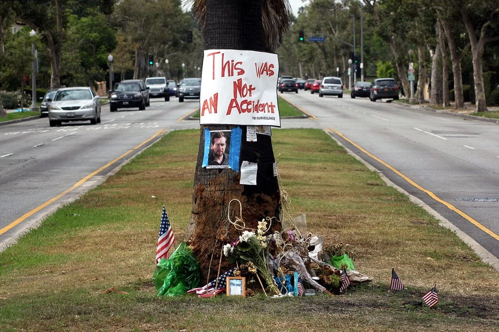

Et si des services de renseignements comme le FBI étaient capables de pirater des voitures à distance et d'en prendre le contrôle ? Cette hypothèse n'en finit plus d'agiter les réseaux sociaux et les médias américains, depuis l'accident du journaliste du magazine Rolling Stone Michaël Hastings, célèbre pour avoir publié un article ayant conduit au limogeage d'un général américain de l'administration Obama.
Le 18 juin 2013 à Los Angeles, l'homme est retrouvé mort au volant de son coupé Mercedes C250 qui s'est écrasé à grande vitesse contre un arbre avant de prendre feu et d'exploser. Survenu sur une ligne droite dans une zone urbaine limitée à 50 km/h et sans qu'aucun autre véhicule ne soit impliqué, les circonstances du drame sont troublantes. Le moteur de la voiture a été retrouvé à plus 50 mètres du crash, apparemment éjecté par l'explosion. Or, les modèles haut de gamme comme la C250 ne sont pas censés exploser en cas de choc, comme le confirment de nombreux crash-tests effectués par les constructeurs.
Selon ses proches, Michaël Hastings, qui continuait d'enquêter sur l'armée, avait reçu plusieurs menaces de mort. Le lendemain de l'accident, un message sur le fil Twitter de Wikileaks affirmait que l'homme avait contacté l'avocate de l'organisation quelques heures avant sa mort pour lui dire qu'il pensait être sous le coup d'une enquête du FBI. Il n'en fallait pas plus pour que toutes sortes de théories du complot commencent à fleurir sur la Toile, dont la première hypothèse d'assassinat par voiture piratée ! Bien des internautes soupçonnent les services secrets américains d'avoir pris le contrôle à distance du véhicule pour éliminer le journaliste devenu trop gênant. L'enquête officielle n'a jamais permis d'affirmer ou d'infirmer ces théories...
03E8000008121060-photo-tree-at-crash-site-of-journalist-michael-hastings-copyright-lord-jim.jpg
Sur le lieu du crash, on peut lire sur une pancarte « Ceci n'était pas un accident ».
