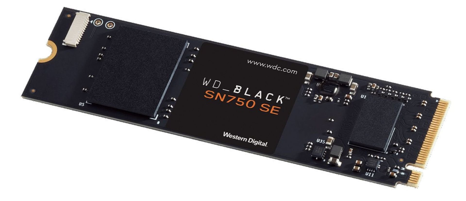

Prenant un peu tout le monde de court, Western Digital a lancé seulement quelques semaines après le SN850, un nouveau SSD NVMe, le SN750 SE. Difficile de voir comment un tel produit pourrait trouver sa place entre le fer-de-lance que nous venons de citer et le (un peu) plus ancien SN750, très bien accueilli par la critique autant que le public.

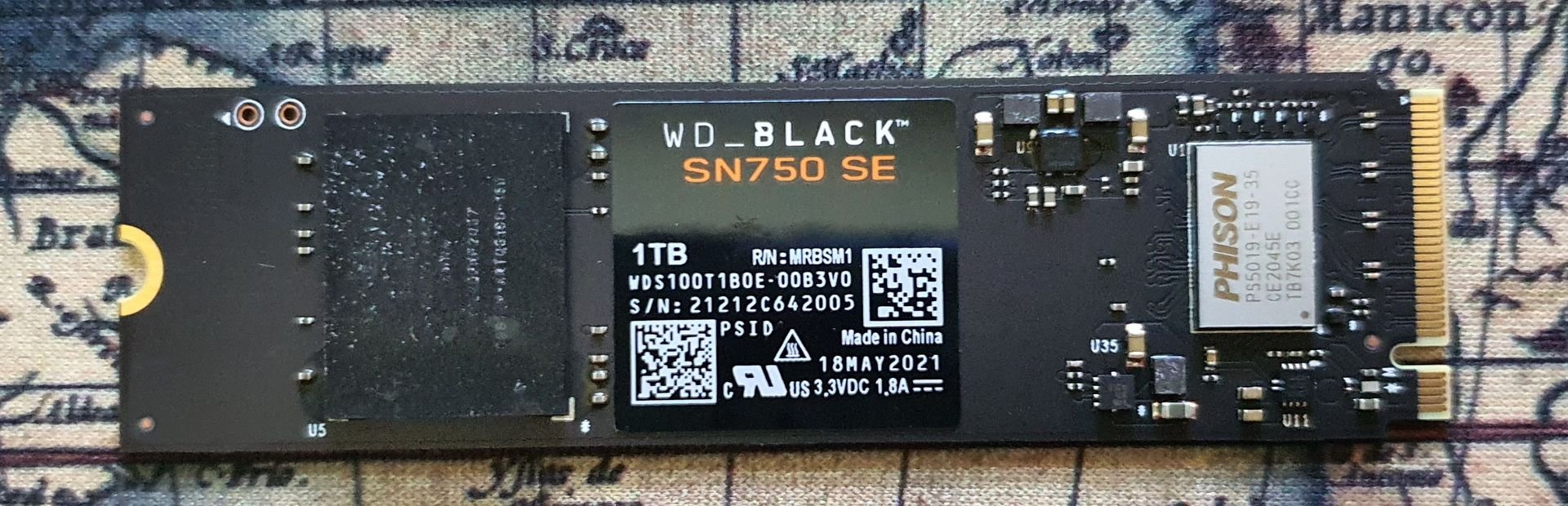

Un PCB remarquablement « nu » © Nerces

Un PCB « à l’économie » ?
Pour information, nous avons reçu la version la plus « musclée » de ce nouveau SSD Western Digital, autrement dit un modèle doté de 1 Go de capacité de stockage. Pourtant au premier coup d’œil posé sur le SSD de la bête, c’est l’impression de simplicité qui prédomine. Nous l’avons dit, aucun dissipateur pour nous boucher la vue, mais il n’est pas non plus question de placer d’autocollants thermiques pour le constructeur américain qui fait visiblement confiance à son petit SSD pour ne pas chauffer outre mesure.
Tous les composants du SSD sont situés sur une face du PCB qui se trouve donc entièrement nu de l’autre côté. Il faut dire que des composants, il n’y en a pas des masses. On retrouve tout de même la puce mémoire, mais sur notre modèle il était particulièrement difficile de déchiffrer la moindre inscription et Western Digital n’est guère plus bavard sur sa provenance. En revanche, on repère beaucoup plus aisément le contrôleur et, là, petite surprise : Western Digital a l’habitude d’intégrer des contrôleurs de son cru, mais ce n’est pas le cas ici.
© Nerces
Pour le WD_Black SN750 SE, il a donc fait appel aux services de Phison et de son PS5019-E19, un modèle que nous ne sommes pas très habitués à voir. Il ne s’agit clairement pas du haut de gamme de chez Phison ce qui tombe de toute façon plutôt bien, Western Digital a ici dans l’idée de produire un SSD à petit prix. Parmi les nombreuses caractéristiques de ce contrôleur, on notera principalement qu’il ne nécessite pas la moindre puce de DRAM à ses côtés pour fonctionner. Gage de simplicité bien sûr, mais aussi performances en baisse, sans aucun doute.
Il n’y a pas grand-chose d’autre à signaler pour ce WD_Black SN750 SE dont le PCB dépouillé est à coup sûr le trait le plus caractéristique. Il s’agit d’un SSD au format M.2-2280, les dimensions les plus classiques pour ce genre de produits : 22 millimètres de large pour 80 mm de long. Compte tenu de l’absence de puces sur un côté du PCB, il est aussi l’un des plus fins actuellement sur le marché et ne devrait poser de problème à aucune configuration.
