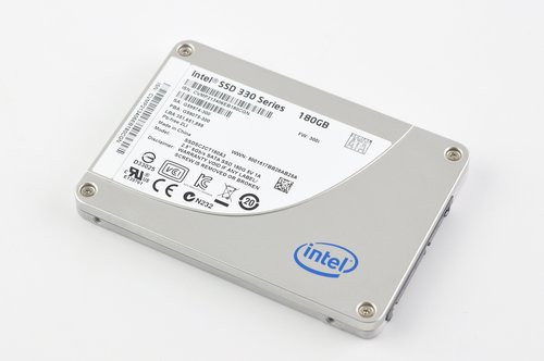

La série 330 succède à la série 320 dans le rôle des SSD les moins onéreux proposés par Intel, alors que la série 520 occupe un positionnement plus haut de gamme. Une série 320 qui n'introduisait que très peu de modifications par rapport à la génération Postville, puisque son seul « intérêt » était l'apparition de puces mémoire gravées en 25 nm. Des puces dont on sait qu'elles sont moins endurantes que les modules d'ancienne génération, gravés en 32 nm.
La série 330, nom de code Maple Crest, reprend ces puces en 25 nm, mais introduit également un nouveau contrôleur par rapport à la série 320. En effet, le SF2281 de SandForce, désormais généralisé dans la très grande majorité des SSD, remplace le contrôleur maison. Après la série 520, nom de code Cherryville, Maple Crest est donc la seconde série d'Intel à accueillir un contrôleur SandForce.

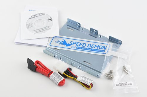

Commençons par ce qu'Intel livre avec ses SSD de la série 330. On retrouve l'adaptateur 2,5 vers 3,5 pouces, le CD contenant le logiciel Intel Data Migration Software, un câble SATA 6 Gbps, un adaptateur SATA-Molex et l'autocollant Speed Demon cher à Intel. Notez que les SSD de la série 330 sont évidemment tous compatibles avec la ToolBox d'Intel. Aucune différence donc avec les modèles de la série 520 de ce point de vue.

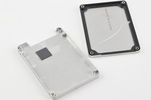

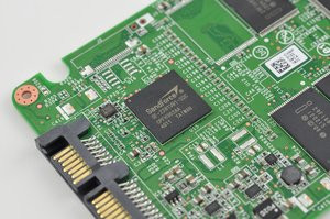

Intéressons-nous ensuite au contrôleur. Comme sur Cherryville, nous avons affaire au SF-2281VB1-SDC de SandForce. Un contrôleur utilisé par un très grand nombre de constructeurs : seuls OCZ (avec le rachat d'Indilinx), Samsung et Crucial font encore de la résistance. Les caractéristiques de ce contrôleur sont donc connues de tous : compatibilité SATA 6 Gbps, prise en charge du NCQ et de la commande TRIM, chiffrement des données selon un algorithme AES 256-bit, et bien sûr compression à la volée des données qui l'autorisent, avec le gain en performances que cela implique. Bref, pas de changement par rapport à la série 520 pour Maple Crest, qui bénéficie même du pad thermique présent sur la coque du SSD.

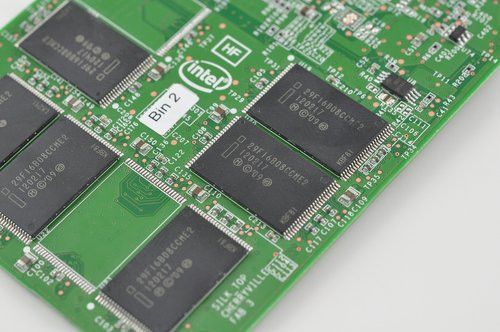

Le plus étonnant réside plutôt dans le choix d'Intel d'équiper sa série 330 des mêmes puces NAND que celles qui officient sur la série 520. Le constructeur aurait pu être tenté par des modules asynchrones, moins performants mais aussi moins couteux : il n'en est rien. Notre SSD de 180 Go est ainsi équipé de 12 puces ONFi de type MLC de 16 Go de capacité, pour une réserve de 12 Go dédiée à l'over-provisioning et autres artifices visant à limiter l'usure des puces mémoire. Elles sont produites par Micron selon un procédé en 25 nm et sont strictement identiques à celles que l'on trouve sur les derniers Vertex 3, ou encore sur le HyperX de Kingston.
