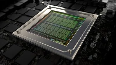

Au cœur de cette GeForce GTX 980 Ti, nous avons affaire à la puce GM200 inaugurée avec la GeForce GTX Titan X. C'est donc sans surprise que nous retrouvons une puce gravée en 28 nm et comptant pas loin de 8 milliards de transistors. Autant dire un petit monstre qui, jusqu'à présent, se négociait au-dessus des 1 000 euros. Avec la GeForce GTX 980 Ti, NVIDIA fait baisser le ticket d'entrée du GM200 qui se situera dans les 750 euros TTC, entrainant une petite baisse de la GeForce GTX 980 au passage.
S'il n'est pas encore question de démocratiser la version haut de gamme de la seconde génération d'architecture Maxwell, la GeForce GTX 980 Ti sacrifie quelques points face à la Titan X. Bien que partageant la même puce, les deux cartes n'ont pas le même nombre d'unités et c'est ici la Titan X qui conserve l'avantage.

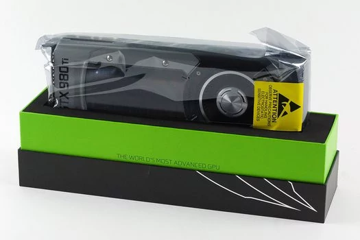

Pour ce test, NVIDIA nous a fait parvenir une carte de référence dont le design ne surprend pas. On retrouve une carte double-slot conforme à l'habituel design NVIDIA, le même qui a cours depuis la première GeForce GTX Titan. On perd en revanche le carénage noir introduit par la récente Titan X avec son aspect rugueux au toucher. La tranche de la carte affiche toujours un logo GeForce GTX qui s'illumine de vert à la mise sous tension.

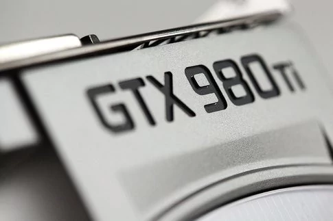

Si le ramage n'est pas toujours aussi beau que le plumage, il est à noter que malgré un aspect extérieur identique à une GeForce GTX 980 de référence, le radiateur de cette GeForce GTX 980 Ti utilise une chambre à vapeur pour une meilleure efficacité. Le ventilateur de type cage d'écureuil reste discret et NVIDIA annonce un TDP de 250 Watts pour cette carte. On fait son deuil sur cette carte de la back-plate avec les avantages et inconvénients que l'on connaît : meilleur flux d'air pour la carte en configuration multi-GPU mais aussi moins bonne protection de cette dernière sans back-plate.
Avec un PCB noir, la GeForce GTX 980 Ti est logiquement interfacée en PCI-Express 3.0 16x et est alimentée électriquement par un connecteur six broches et un connecteur huit broches. On a bien sûr les habituels doubles languettes SLI. En sortie, on retrouve un connecteur DVI, trois connecteurs DisplayPort et un port HDMI 2.0.

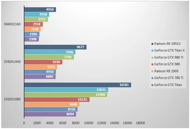

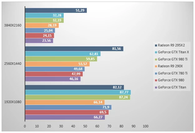

3DMark FireStrike - Extreme
La Radeon R9 295X2 prend la tête de 3DMark, assez logiquement puisque c'est tout de même la seule carte bi-GPU de notre test, alors que la GeForce GTX Titan X est deuxième. L'écart entre GeForce GTX Titan X et GeForce GTX 980 Ti est minime : 3 % en 2560x1440. Quant à l'avantage de la GeForce GTX 980 Ti face à la GeForce GTX 980 il s'élève ici à 30 %.

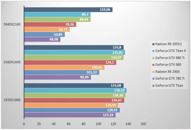

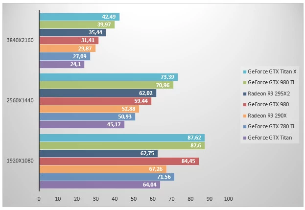

Dirt Showdown - Ultra - 4x
Le jeu de courses Dirt est ici testé sans le paramètre d'illumination globale. La Radeon R9 295X2 n'en conserve pas moins la pôle position. Difficile de départager GeForce GTX Titan X et GeForce GTX 980 Ti qui font vraiment jeu égal. Ici, la GeForce GTX 980 Ti offre des performances 8 % supérieures à la GeForce GTX 980.

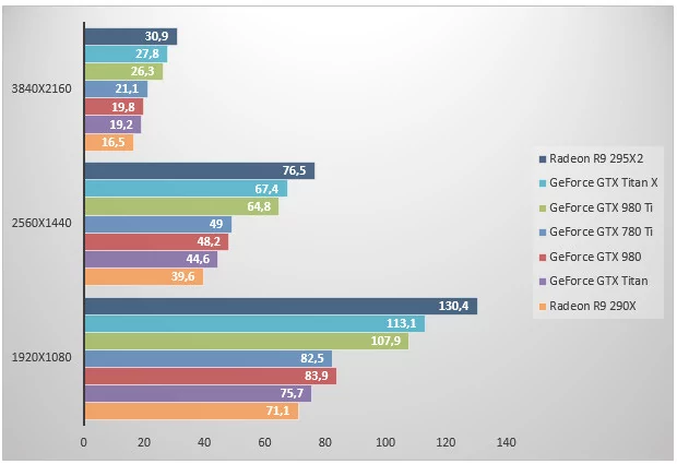

Batman Arkham Origins - FXAA
En attendant le tout prochain Batman qui arrive très bientôt, on se rabat sur le dernier opus en date. La GeForce GTX Titan X semble ici avoir un léger avantage sur sa déclinaison la GeForce GTX 980 Ti : 5 % en 2560x1440 ou 3840x2160. En 2560x1440, la nouvelle GeForce GTX 980 Ti se montre 23 % plus rapide que la GeForce GTX 980.

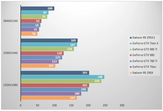

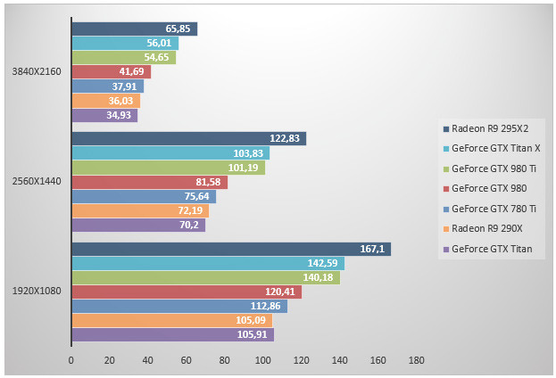

Crysis 3 - Extrême - SMAA 1X
Crysis 3 reste un très bon étalon pour évaluer les performances de nos cartes. Le jeu est toujours testé avec FRAPS. GeForce GTX Titan X et GeForce GTX 980 Ti sont dans un mouchoir. Difficile, ou impossible de les départager d'autant que l'écart est ici tellement faible qu'il est dans la marge d'erreur de notre test. Face à la GeForce GTX 980 classique, le modèle Ti est 29% plus rapide en 2560x1440.

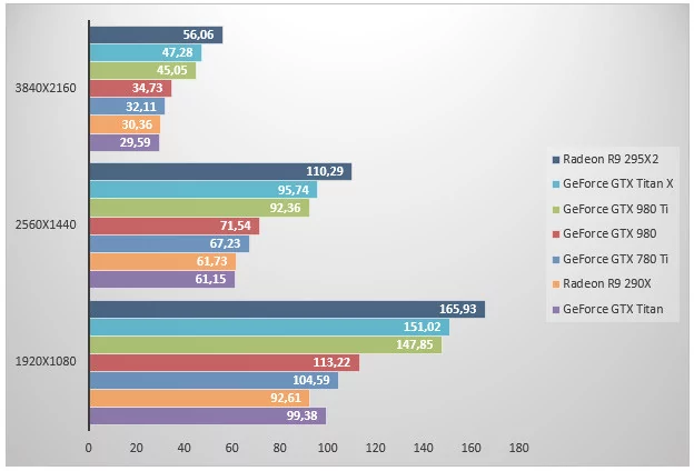

FarCry 4 - Ultra
FarCry 4 est un autre titre testé par FRAPS. Ici la GeForce GTX Titan X est en tête, suivi de la GeForce GTX 980 Ti. L'écart entre les deux cartes est de 3%, pas plus, en 2560x1440. Face à la GeForce GTX 980, le modèle Ti apporte des performances 19% supérieures.

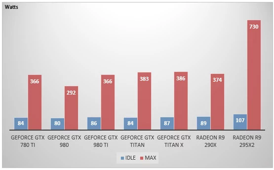

Nous avons vérifié la consommation électrique de la GeForce GTX 980 Ti. Pour ce faire, nous mesurons la consommation électrique globale de la machine au moyen d'un wattmètre. La consommation est mesurée à la prise, avec deux relevés : au repos sur le bureau Windows, puis en charge, lors d'un 3DMark plutôt intensif.
Au repos, la consommation de nos diverses cartes est proche : dans les 85 Watts en moyenne. En charge, la Radeon R9 295X2 crève logiquement le plafond mais on s'attardera plutôt à la consommation des GeForce GTX. La nouvelle venue, GeForce GTX 980 Ti consomme sensiblement plus que le modèle GeForce GTX 980 de base : dans les 74 Watts de plus. Face à la GeForce GTX Titan X, la GeForce GTX 980 Ti est un peu plus économe, de l'ordre d'une vingtaine de Watts. Pas de grande révolution donc côté consommation, mais des valeurs qui s'inscrivent dans la logique des choses.
