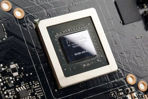

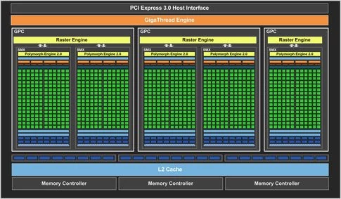

Au cœur de cette nouvelle GeForce nous retrouvons la puce GK106 avec son architecture Kepler déjà à l'œuvre dans les GeForce GTX 650 Ti et GeForce GTX 660 notamment. Elle reste gravée en 28 nm par TSMC. Si la puce est la même, sa configuration change bien logiquement, mais pas nécessairement comme on pouvait l'imaginer. Ainsi, le nombre d'unités de calcul demeure constant face au GeForce GTX 650 Ti avec 768 processeurs de flux et 64 unités de texture. La nouveauté de taille concerne l'interface mémoire qui est ici câblée sur 192 bits contre 128 bits pour la GeForce GTX 650 Ti. Concrètement nous avons donc à faire à une puce GK106 avec 4 des 5 blocs SMX actifs et trois contrôleurs mémoire 64 bits opérationnels.
Diagramme de la puce GK106
La GeForce GTX 650 Ti Boost se rapproche donc de la GeForce GTX 660 par son interface mémoire alors que, conséquence logique, le nombre d'unités ROP est plus élevé que sur la GeForce GTX 650 Ti. On passe de 16 unités ROP à 24.

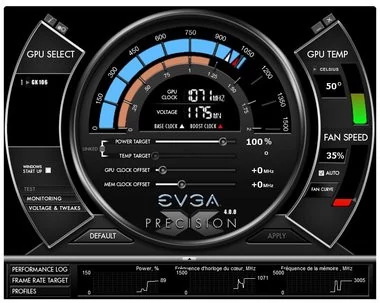

Côté fréquences de fonctionnement, la GeForce GTX 650 Ti Boost doit son appellation Boost à la présence de la technologie GPU Boost jusqu'alors désactivée sur les GeForce GTX 650. De base, NVIDIA cadence la GeForce GTX 650 Ti Boost aux mêmes fréquences que la GeForce GTX 660 avec 980 MHz pour le processeur graphique et une fréquence boost visée de 1033 MHz. Rappelons qu'avec GPU Boost, NVIDIA vise à optimiser les performances de ses puces graphiques en les sur-cadençant dynamiquement en fonction des conditions de travail (charge graphique, consommation électrique, etc). Sur notre échantillon de test, nous avons pu observer des pointes à 1071 MHz avec une stabilisation au bout de quelques minutes de charge à 1058 MHz. A noter que si NVIDIA vantait les mérites de GPU Boost 2.0 avec son récent GeForce GTX Titan, il n'est pas question de GPU Boost en version 2.0 ici.
La fréquence BOOST observée avec PrecisionX

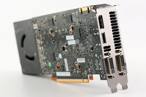

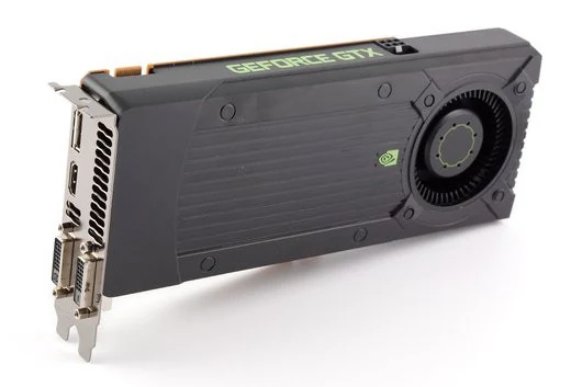

Alors qu'AMD nous faisait parvenir pour le test de son tout récent Radeon HD 7790 une carte de partenaire, en l'occurrence un modèle Sapphire, NVIDIA nous adresse un modèle de référence. Disons-le tout de go, il n'y a pas de quoi être emballé par cette carte à la finition franchement moyenne. On retrouve un PCB court rallongé de manière factice par le carénage du système de ventilation qui porte de 17,2 cm à 24 cm la dimension de la carte. Double-slot, cette GeForce GTX 650 Ti Boost dispose d'un connecteur PCI-Express 16x et d'un connecteur d'alimentation six broche en plus du traditionnel connecteur SLI.
Le système de refroidissement est basique : un radiateur avec cœur cuivre fixé sur la puce graphique le tout enchâssé dans une coque de plastique avec un ventilateur de type cage d'écureuil à son extrémité. L'ensemble est relativement discret en fonctionnement, mais le plastique employé donne tout de même un sentiment de moindre qualité.
Côté sorties, la carte propose deux connecteurs DVI Dual-Link, un connecteur HDMI et une prise DisplayPort 1.2. Les fréquences de fonctionnement sont sans surprise celles édictées par NVIDIA avec 980 MHz pour la puce graphique et 1502 MHz pour les 2 Go de mémoire GDDR5. NVIDIA utilise ici des composants Samsung. Enfin le TDP est annoncé à 140 Watts par la marque au caméléon.

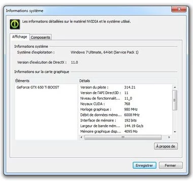

La GeForce GTX 650 Ti BOOST vue par les pilotes NVIDIA

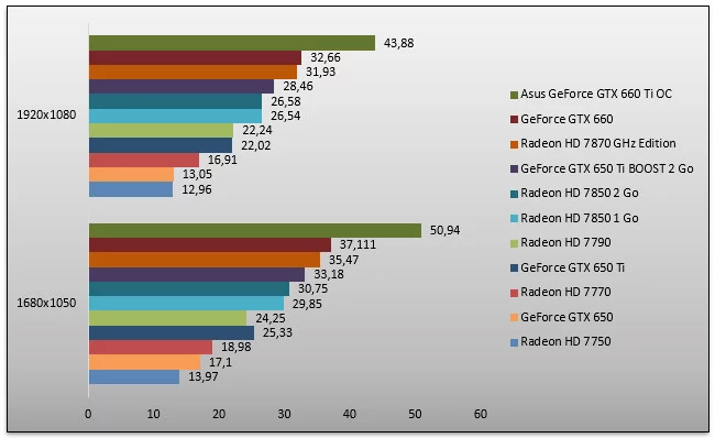

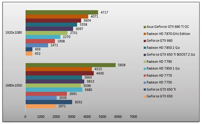

3DMark FireStrike - Extreme
Ce bon vieux, mais néanmoins très récent 3DMark, donne sa préférence à la GeForce GTX 660 Ti en version overclockée d'Asus. La seconde marche du podium revient à la Radeon HD 7870 GHz Edition alors que la GeForce GTX 660 est troisième. Voilà pour le trio de tête. La GeForce GTX 650 Ti BOOST qui nous occupe aujourd'hui se hisse en cinquième place (si l'on considère le 1920x1080) derrière la variante 2 Go du Radeon HD 7850. Alors que les Radeon HD 7850 1 et 2 Go sont à égalité en 1680x1050, 3DMark donne un avantage de 48% au modèle 2 Go en 1920x1080 face à sa petite soeur munie de 1 Go. En 1680x1050, la GeForce GTX 650 Ti BOOST est 25% plus rapide que la GeForce GTX 650 Ti. Un écart qui explose en 1920x1080, la GeForce GTX 650 Ti s'écroulant littéralement.

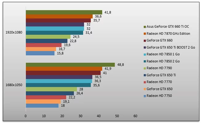

Dirt Showdown - Ultra - 4x
Nous testons Dirt dans sa dernière mouture avec les options d'éclairage avancé activées sur toutes les cartes ce qui pénalise toujours autant les GeForce. La Radeon HD 7870 GHz Edition termine première, la GeForce GTX 660 Ti étant seconde. La variante BOOST de la GeForce GTX 650 Ti offre ici des performances 22% supérieures au modèle de base. Reste que la GeForce GTX 660 est 18% plus rapide.

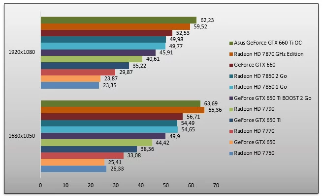

Batman Arkham City - FXAA - MVSS - HBAO
Notre chauve-souris préférée donne sa préférence aux GeForce GTX 660 Ti et non Ti. La Radeon HD 7870 GHz Edition chute à la quatrième place, derrière donc la GeForce GTX 650 Ti BOOST. Cette dernière se montre 27% plus rapide que la GeForce GTX 650 Ti de référence. De fait face au Radeon HD 7850 2 Go, le gain de performances atteint les 19%.

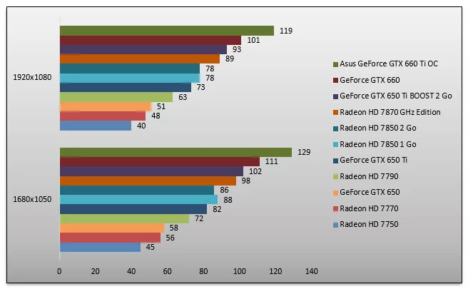

Crysis 3 - v1.2 - Extrêmes
Nous testons le dernier opus de Crysis au moyen d'une scène reproductible sous FRAPS. Ici la GeForce GTX 650 Ti BOOST échoit à la quatrième place derrière notre GeForce GTX 660. Laquelle demeure 15% plus rapide que la GeForce GTX 650 Ti. Les Radeon HD 7850 sont de fait distancés, de l'ordre de 7%. Face au GeForce GTX 650 Ti, la version BOOST est 29% plus rapide toujours en 1080p.

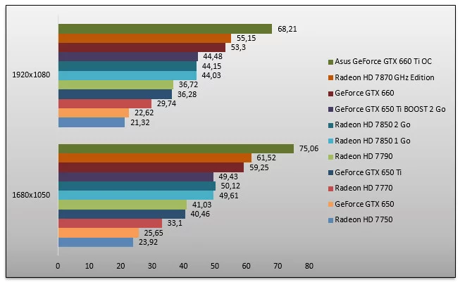

Battlefield 3 - Ultra - AA 4x / AF 16x - Kaffarov
Battlefield 3 fait partie de ces jeux que nous testons via FRAPS. En tête c'est le tandem GeForce GTX 660 Ti et Radeon HD 7870 GHz Edition que nous retrouvons. La GeForce GTX 660 termine troisième grâce à des performances 14% supérieures à la GeForce GTX 650 Ti BOOST. Celle-ci est tout de même quatrième et peut se vanter d'être 34% plus rapide que la GeForce GTX 650 Ti de base. Les Radeon HD 7850 sont donc ici distancées par la dernière-née de NVIDIA.

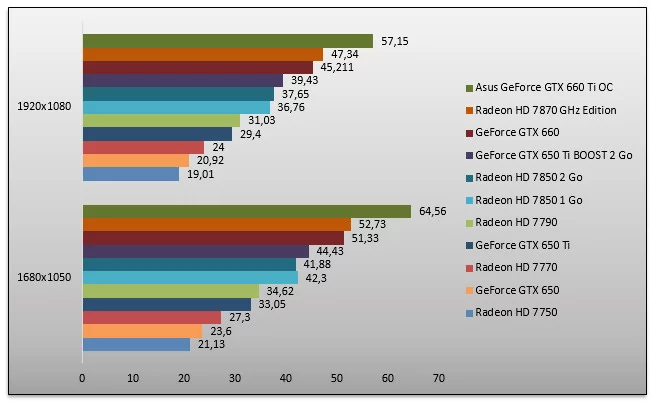

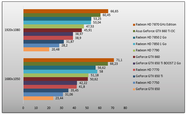

Far Cry 3 - SSAO
Far Cry 3 est lui aussi testé au moyen de FRAPS. GeForce GTX 660 Ti, Radeon HD 7870 GHz Edition et GeForce GTX 660 constituent ici le tiercé gagnant. Notre GeForce GTX 650 Ti BOOST est quatrième avec des performances similaires aux Radeon HD 7850, qu'il s'agisse du modèle 1 ou 2 Go. Face à la GeForce GTX 650 Ti, le gain de performances apporté par ce modèle BOOST est de 23%.

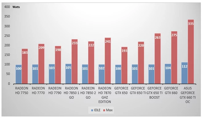

Nous avons bien sûr eu à coeur de vérifier la consommation électrique de cette GeForce GTX 650 Ti BOOST. Pour ce faire nous mesurons la consommation électrique globale de la machine au moyen d'un wattmètre. La consommation est mesurée à la prise, avec deux relevés : au repos sur le bureau Windows puis en charge lors d'un 3DMark un tantinet intensif.
Alors qu'au repos nos cartes consomment toutes sensiblement la même chose, la consommation en charge est finalement assez peu favorable au GeForce GTX 650 Ti BOOST. La carte dévore une quarantaine de watts supplémentaires face au modèle GeForce GTX 650 Ti. De fait la consommation en charge de notre système est très proche de celle relevée avec la GeForce GTX 660. Même la Radeon HD 7870 GHz Edition consomme moins en charge... Pas très glorieux pour NVIDIA donc dont l'architecture Kepler était plutôt connue jusqu'à présent pour son efficacité énergétique.
