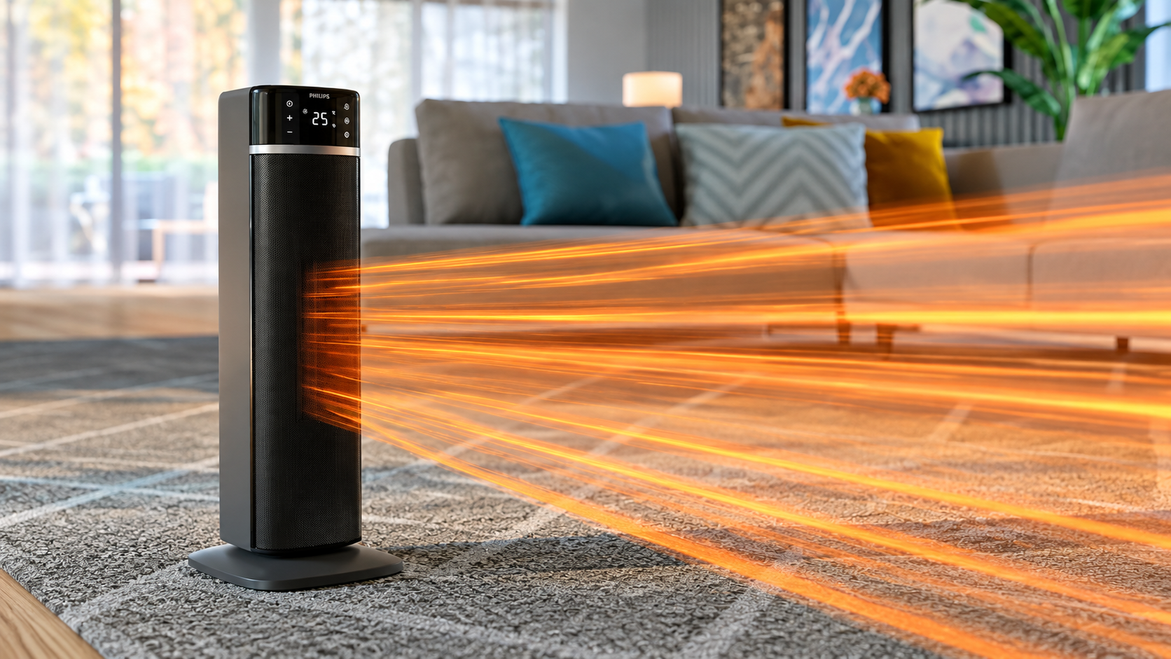

Le Philips 5000 (CX5120/11) est un chauffage soufflant à élément céramique PTC de 2 000 W, conçu pour des pièces jusqu’à 20 m². Sa particularité tient moins à sa puissance qu’à sa régulation : thermostat réglable, minuterie, oscillation sur 60° et pilotage par l’application Philips Air+ en Wi-Fi.

- Une chaleur programmée : L’application Air+ permet d’allumer l’appareil à distance et de planifier les plages de chauffe jour par jour. La pièce est chaude à votre arrivée sans que le chauffage tourne toute la journée.
- Deux niveaux et un mode auto : L’appareil alterne entre 1 200 et 2 000 W, ou laisse un algorithme réguler la chauffe autour de la température visée. Un mode ventilation seule, à 8 W, sert aussi en demi-saison.
- Cinq sécurités : Coupure au-delà de 30° d’inclinaison, arrêt à 85 °C, prise certifiée VDE, matériaux ignifugés V0 et extinction après 24 heures d’inactivité. Des garde-fous rassurants pour un appareil qu’on déplace souvent.
Une chambre, un bureau, une pièce qu’on chauffe à la demande
Avec 58 cm de haut, 21 cm de large et 2,4 kg, cette tour se glisse dans un angle et se déplace d’une pièce à l’autre grâce à sa poignée intégrée. Philips annonce une montée en chauffe en 2 secondes, ce qui correspond bien à un usage ponctuel : un bureau à domicile le matin, une chambre avant le coucher. L’oscillation sur 60° répartit l’air chaud au lieu de le concentrer sur un point. La minuterie de 1 à 12 heures évite de devoir penser à l’éteindre.
Le profil idéal est celui d’un logement dont le chauffage central peine dans une pièce, ou d’un télétravailleur qui préfère chauffer son seul bureau plutôt que tout l’appartement. Les 40,5 dB(A) annoncés au réglage le plus bas restent compatibles avec une chambre, Philips ne communique pas de chiffre pour le niveau de 2 000 W. Au-delà de 20 m², l’appareil n’est en revanche plus dans son domaine. Ce n’est pas non plus un chauffage principal.
Ce que la connexion change face à un soufflant classique
Un chauffage soufflant céramique d’entrée de gamme consomme autant à puissance égale : la différence se joue sur le temps de fonctionnement. C’est là que le Philips 5000 se distingue, avec son mode Auto Plus qui adapte la chauffe à la pièce et à vos habitudes. Philips chiffre le gain jusqu’à 50 % de kWh, mais par rapport au même appareil réglé à la main, et jusqu’à 25 % avec le seul thermostat. Face à un modèle sans thermostat, l’écart tient donc surtout à la discipline qu’il impose.
