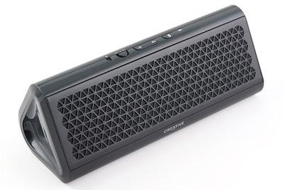

Présentée lors du Medpi cette année, l'Airwave HD est la dernière petite enceinte nomade en date du constructeur singapourien. Et la première représentante d'une nouvelle gamme de produit visant à modeler une autre identité chez Creative, différente de l'esprit SoundBlaster que l'on connaît bien, lié au jeu. Cette version HD que nous testons là est le haut de gamme (149,99 €) de l'Airwave standard, commercialisée à 99,99 €. Comment l'Airwave HD se positionne-t-elle par rapport à l'excellente UE Boom découverte cet été ?
La Creative Airwave HD en noir (existe aussi en rouge)
Présentation et ergonomie
L'élément fort du design élaboré par Creative, c'est le triangle. La figure géométrique qui dessine le A du logo officiel de Creative, et qu'on retrouve dans la forme générale de l'enceinte et sur la grille des haut-parleurs. Pas de quoi grimper aux rideaux non plus... D'autant que si on peut apprécier ce design (tout est affaire de goût, moi ça me rappelle les camemberts du Trivial Pursuit), la finition reste elle très sommaire : que du plastique et pas de la plus belle qualité qui soit. Les assemblages des différentes parties manquent de soin, les boutons sur le dessus de l'enceinte (on-off, volume et Bluetooth) répondent mollement. L'enceinte rassure heureusement par son côté massif, que renforce le poids de 980 g. Mais un petit kilo dans un sac, ça ne passe pas inaperçu.

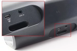

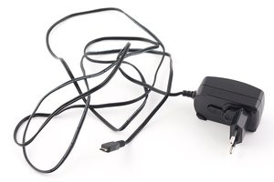

Au dos de la Airwave HD, Creative a logé une puce NFC permettant d'automatiser la liaison Bluetooth simplement, en faisant survoler son smartphone sur la zone. Nous restons toutefois un brin sceptiques sur le réel bénéfice de la chose. Appairer deux dispositifs en Bluetooth n'est pas une tâche si ardue que cela, tandis que la détection NFC peut selon les smartphones tâtonner un moment avant de trouver. Et il faut quoi qu'il en soit toujours penser à activer le NFC sur le terminal de lecture. Un peu plus bas, la connectique micro USB (avec un adaptateur secteur fourni) et la prise jack trône au-dessus de l'évent de basses.

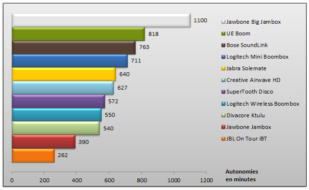

Creative table sur une autonomie de 7 h, un peu chiche pour une batterie lithium ion de 2 600 mAh. Mais le constructeur doit faire ses mesures volume à fond. Car dans les faits, à volume moyen-élevé, l'Airwave HD parvient à tenir 10 h 27. Ca reste une performance moyenne par rapport à la concurrence, mais nettement plus confortable que les 7 h annoncées.
Les autonomies comparées en minutes

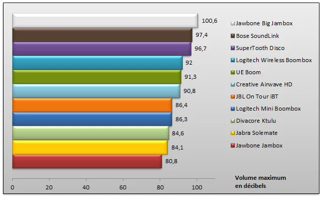

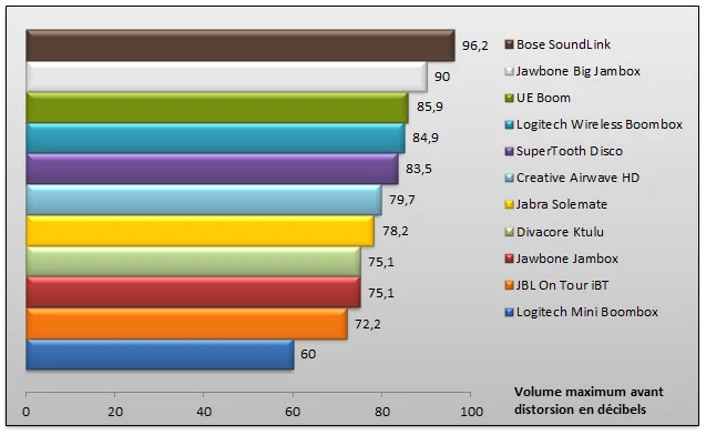

L'Airwave HD ne démérite pas non plus lorsqu'il s'agit de lâcher les décibels. 90,8 dB au maximum, avec un niveau de distorsion tout à fait honorable, puisqu'essentiellement situé dans le registre des graves. C'est dommage, ça dure un peu : à 83,3 dB tout est propre, sauf les graves les plus bas, il faut descendre à 79,7 dB pour évacuer toute déformation sonore. Cette aptitude n'inquiètera pas la UE Boom, mais elle place l'Airwave HD dans une bonne moyenne.
Les volumes maximum mesurés par notre sonomètre à 1 m des enceintes, sur le même morceau de test (Kid A de Radiohead)
Même chose, mais en baissant les volumes pour chaque enceinte jusqu'à faire disparaître la saturation

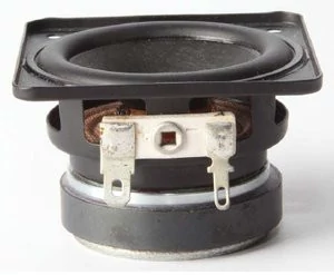

L'Airwave repose sur deux transducteurs de 5,7 cm à cônes en papier, nettement plus grands que ceux qu'on retrouve sur la plupart des petites enceintes de ce type (plutôt aux alentours de 3-4 cm). Ils couvrent une réponse en fréquence de 55 Hz - 20 kHz. Plus intéressant, ils sont alimentés par un système d'amplification un peu spécial, dit Super Charged Amplifier. Pour schématiser, Creative utilise l'image du turbo des moteurs de voiture. L'idée est de « maximiser l'efficacité tout au long du parcours du signal amplifié en réduisant les pertes. » Cette réduction du gaspillage permet à l'enceinte d'avoir en réserve plus de puissance pour sortir à haut niveau un signal faible. Parmi les bénéfices escomptés, Creative liste un son plus rond, façon ampli à lampes, et moins de fatigue auditive.

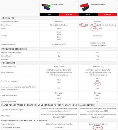

Pas de radiateur passif ici mais un système bass reflex avec évent arrière. Et surtout, la principale caractéristique qui distingue l'Airwave HD de ses petites sœurs : la prise en charge du codec AAC pour la transmission Bluetooth, en plus de l'AptX également géré par l'Airwave de base.
Les caractéristiques comparées des Airwave et Airwave HD
