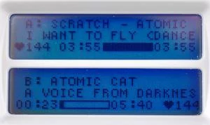

L'affichage s'adapte aux commandes sélectionnées : ici, la fonction « Sractch » activée pour le deck A

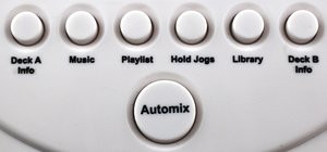

  • Sur la ligne de boutons situés en bas de la console, on trouve les touches « Deck Info », « Music », « Playlist », ainsi que les touches « Hold Jogs » et « Library ». Le premier sert à afficher les informations du morceau joué sur le deck concerné (A ou B), ou à sortir du mode Library, qui lui-même permet l'accès à votre bibliothèque musicale (un classement par genre et par artiste est disponible). De même, vous pouvez afficher sur votre console l'ensemble des listes de lecture disponibles en appuyant sur le bouton consacré, les roulettes sur les côtés ou les jogs de scratch vous permettant alors de naviguer dans ces deux modes. Pour valider, utiliser le bouton « Play-Pause ». Enfin, le bouton « Hold jogs » vous permettra comme son nom ne l'indique pas de bloquer les jogs, c'est-à-dire les molettes et tous les variateurs de la console (ceux du volume/pitch et celui du crossfader).
  • La fonctionnalité offerte par le bouton « Automix » est probablement celle qui mérite le plus d'attention, c'est pourquoi nous y reviendrons ultérieurement.
En bas de la console, une série de boutons dont le très utile « Automix » dont nous détaillerons le principe plus loin

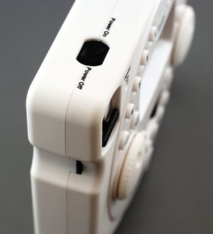

  • Sur la tranche de la console, on trouve le bouton de mise en fonctionnement, ainsi qu'un bouton de blocage de l'ensemble des touches. Le choix d'un commutateur paraît judicieux, afin de ne pas éteindre malencontreusement l'appareil en plein mix comme cela pourrait arriver avec un simple bouton poussoir. Cependant, son emplacement sur la tranche supérieure a tendance à le faire oublier, et nous avouons avoir laissé la console en fonctionnement de longues minutes sans nous en servir... Ce qui nous a permis de constater une bonne autonomie ainsi qu'un avertissement demandant l'extinction de l'appareil. Bien vu ! Le bouton « Keys On / Keys Hold » nous semble également fort pertinent, tant il est facile d'accrocher maladroitement les jogs de mixage...
  • Enfin sur les côtés du boîtier, Hercules a disposé deux molettes crantées qui servent lors de la navigation dans les playlists ou dans la bibliothèque. Le défilement est rapide, l'affichage suivant le rythme sans problème. Pour effectuer une sélection, enfoncez simplement les molettes (elles sont « cliquables »).
Sur les côtés et au-dessus de la console, les boutons de mise sous tension, de navigation et de blocage des touches

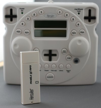

Cette unité de commande est sans fil et fonctionne par ondes radio avec le module USB livré. Là encore, le design n'a pas été la priorité d'Hercules, tant cette clé USB nous paraît imposante. Dans la notice, il est précisé que l'utilisation de la rallonge USB livrée est vivement recommandée afin de placer le module USB verticalement. Dans la pratique, ce n'est pas vraiment nécessaire, et il vous est tout à fait possible de brancher directement la clé sur l'un des ports USB de votre PC... si vous avez la place !
Le module USB livré par Hercules : quel manque de discrétion !

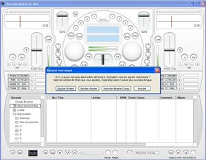

Lors du premier lancement du logiciel d'Hercules, il vous propose d'ajouter des fichiers de plusieurs façons
En effet, le principe du mix est d'enchaîner les chansons, les assembler, les mêler pour en faire quelque chose d'original. Mais l'exercice est beaucoup plus simple lorsque deux chansons ont un rythme (ou un nombre de BPM, battements par minute) proche. Cela devient quasiment Mission Impossible autrement, et c'est encore plus vrai pour un débutant. C'est pourquoi, avant de pouvoir s'amuser avec le jouet d'Hercules, il vous faudra en principe avoir fait un travail en amont d'analyse de vos fichiers. Le logiciel livré est capable de cela (par un clic droit sur un morceau, puis « Analyser » ou « Analyser tout ») mais deux problèmes subsistent :
  • premièrement, l'opération d'analyse d'un fichier est assez longue, mais lorsqu'il y a plusieurs milliers de titres à traiter, l'opération devient vraiment fastidieuse. Ceci étant dit, elle sera effectuée une fois pour toutes...
  • deuxièmement, même si cette opération est automatique, elle n'est pas parfaite, et il arrive fréquemment que le nombre de BPM soit divisé ou multiplié par deux. Ceci n'est pas un défaut du seul logiciel d'Hercules, mais celui de nombre d'applications dédiées à ce type d'analyse. Il faut donc reprendre en grande partie le travail automatique effectué, et rien ne vaut une très bonne connaissance de sa bibliothèque musicale pour être le plus efficace possible.

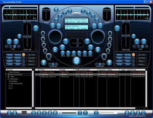

Attardons-nous maintenant sur les possibilités du logiciel d'Hercules. En effet, toutes les fonctionnalités ne figurent pas sur la console, qui ne contient que les plus importantes (on peut d'ailleurs retrouver symboliquement la représentation de la console dans le logiciel : elle figure dans le cercle au centre de la fenêtre).
Traitement des fichiers
Pour réaliser un mix, il faut d'abord deux morceaux. Pour cela, vous devez ajouter des fichiers selon les trois modes que nous exposions tout à l'heure, puis par un simple glisser-déplacer vers les deux zones de graphiques situées en haut de la fenêtre, vous pouvez les associer au deck A ou au deck B. La représentation du morceau choisi apparaît alors. Notez ici la présence de deux boutons « + » et « - » qui servent à afficher plus ou moins de détails du graphique.
Les formats lus par le logiciel sont nombreux (WAV, MP3, WMA, OGG), et l'ajout dans la bibliothèque est très rapide. Parmi les fonctionnalités associées à cette dernière (comme la suppression d'un morceau ou de l'ensemble de la liste), celle permettant la recherche d'un titre est particulièrement appréciable. La possibilité de créer des playlists l'est également, alors que la lecture aléatoire ne trouve à notre sens pas sa place dans un exercice de mixage.

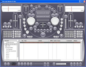

Le logiciel ne possède que trois habillages dans deux définitions différentes
