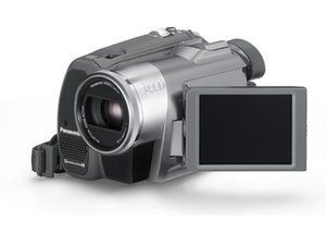

Panasonic NV-GS230
Alors que toutes les technologies (DVD, Mini-DV, disque dur et carte mémoire) sont disponibles au catalogue de Panasonic, le NV-GS230 fait appel au support le plus classique : la cassette Mini-DV. Ce caméscope se distingue des autres modèles regroupés ici par son capteur 3CCD et son zoom 10 x que l'on peut qualifier de raisonnable au regard de ceux dont sont affublés ses concurrents, et ce d'autant plus lorsque l'on sait qu'aucun n'est doté d'un système de stabilisation optique ! C'est également un des appareils les plus complets, grâce à ses prises micro et casque ainsi qu'à sa griffe porte-accessoires.
71 x 72,5 x 112,9 mm pour 410 g
Prise en mains
A peu près aussi compact que l'étonnant DCR-SR32, le Panasonic NV-GS230 offre un bon confort d'utilisation. Le renflement qui contient la cassette offre ainsi une prise à la main droite tandis que le pouce bénéficie d'une petite butée contre laquelle il vient se caler. Toutefois, malgré ces attentions, le confort est supérieur et les manipulations plus sûres lorsque l'appareil est maintenu avec la main gauche, en particulier lorsqu'il s'agit de changer de mode ou d'accéder aux menus.
L'interface est composée d'une roue crantée surmontée d'un joystick qui donne accès aux principaux modes (enregistrement, lecture, photo, PC). Les autres fonctions et réglages demanderont à passer par la commande « Auto / Manual » située sous l'écran, sachant qu'à défaut d'écran tactile, la navigation se fait au moyen du joystick déjà évoqué.
Avant utilisation, il vous faudra fixer au caméscope le capuchon fourni destiné à protéger l'optique et ajuster la poignée au moyen de la bande velcro. Plusieurs caches, du même plastique gris que l'appareil, dissimulent de part et d'autre ses nombreux connecteurs, la prise DV étant pour sa part dissimulée sous l'écran. On notera enfin que Panasonic a eu la bonne idée de placer le lecteur de cassettes sur le dessus de l'appareil, et non en dessous comme le font certains modèles, qui bloquent ainsi l'accès à la cassette lorsque l'appareil est monté sur un pied. De la même façon, le pied ne bloquera pas l'accès à la batterie qu'on pourra donc librement retirer.

On note par ailleurs la présence d'une griffe porte-accessoires qui permet de fixer un micro ou une lampe vidéo. Seul petit point noir et regret, qui retardera le moment de l'utilisation : l'absence de câble DV.
Zoom et visée
Le NV-GS230 dispose d'un viseur qui ne s'activera que lorsque vous aurez rabattu l'écran. Les porteurs de lunettes apprécieront le fait qu'il puisse s'extraire de 1 cm de façon à offrir un meilleur dégagement. Cette manipulation permet par ailleurs de mettre en évidence la présence d'une molette pour la correction dioptrique. Tout comme le viseur, l'écran se rafraichit rapidement, ce qui évite d'être déstabilisé lorsque l'on passe de sujets très lumineux (une fenêtre, un moniteur...) à des sujets situés dans l'ombre.
Le viseur offre un bon dégagement aux porteurs de lunettes
En plus de la barre de progression (de W à T), le NV-GS230 indique la progression dans la plage focale sous la forme d'un 4 x, 5 x... La commande de zoom est parfaitement silencieuse et remarquablement bien dosée puisqu'elle permet d'avancer très progressivement dans la plage focale, sans sensations d'à-coups. Ceux qui souhaitent aller le plus rapidement possible d'un bout à l'autre de la plage focale feront la manœuvre en 3 secondes.
Moins précis que le Sony DCR-SR32, le NV-GS230 se contentera d'un symbole de batterie tout ce qu'il y a de plus élémentaire pour indiquer le niveau d'autonomie restant, sachant que lorsqu'il affiche le message « batterie faible », il ne faut même plus songer à faire la moindre manipulation. Quant au temps restant, il est matérialisé à l'écran par l'indicateur « R » (ex. : R 0:30 pour 30 minutes restantes). Malgré sa présence de la batterie à l'avant de l'appareil, sous le viseur, la batterie peut être retirée sans difficulté lorsque l'appareil est monté sur un trépied.

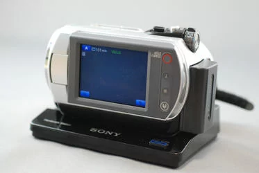

Sony DCR-SR32
Si Sony a fortement mis l'accent ces derniers temps sur les produits haute définition faisant appel au nouveau format AVCHD développé conjointement avec Panasonic, il n'a pas pour autant délaissé les caméscopes standard. Le DCR-SR32 appartient ainsi à la nouvelle génération de caméscopes enregistrant sur disque dur, Sony ayant emboîté le pas à JVC pour ce qui est de cette technologie qui permet de s'affranchir d'un support d'enregistrement externe. Alors que les homologues du DCR-SR32 optent pour des disques de 40 ou 60 Go, lui se contente d'un disque de 30 Go qui permet toutefois d'enregistrer 7h20 mm en HQ, 10h50 en SP ou 20h50 mm en LP.
Prise en mains
La forme du DCR-SR 32 évoque celle d'un quart de cylindre que la main épouse bien, l'index venant se placer naturellement sur la commande de zoom. Une légère dépression au sommet du DCR-SR 32 permet aux trois doigts de disposer d'une prise suffisamment ferme pour réduire les tremblements. Le commutateur « Nightshot plus » placé tout à côté et accessible au moyen de l'index est cependant trop ferme pour être actionné au moyen de l'index tout en tenant le caméscope à main levée.
Le DCR-SR 32 dispose d'un commutateur situé à la base de l'objectif et qui vient activer le cache intégré. C'est plutôt pratique, et plus esthétique d'un capuchon qui pend au bout du caméscope pendant les périodes d'enregistrement.
La commande de mise sous tension est pourvue d'un verrou de sécurité. Une fois positionnée sur « On », elle vous permettra, au moyen d'une simple pression vers la droite, d'accéder au mode de votre choix : film ou photo. D'autres commandes sont ensuite accessibles depuis le flanc de l'appareil, l'écran une fois ouvert donnant accès à une interface assez riche composée de quatre touches et d'un logement pour cartes Memory Stick Duo ou Pro Duo sur lesquelles seront stockées les photos.

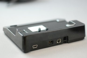

Le DCR-SR32 est livré avec une station d'accueil qui assure la recharge de l'appareil ainsi que le dialogue avec l'ordinateur. Ce fonctionnement présente un inconvénient de taille, celui d'immobiliser l'appareil le temps nécessaire à la recharge de la batterie. Même en utilisant l'adaptateur secteur relié à la prise DC IN, le désagrément n'est pas contourné.

  • station Handycam ;
  • câble USB ;
  • câble de raccordement A/V ;
  • batterie rechargeable ;
  • adaptateur 21 broches ;
  • CD-Rom et mode d'emploi.
Comme les modèles Samsung et Canon, le DCR-SR32 proposé par Sony est dépourvu d'une griffe porte-accessoires qui aurait pu accueillir une lampe torche ou bien un micro.

Que penser du Sony DCR-SR32 ?
Que retenir du Sony DCR-SR32 ? Notamment qu'il est le seul, avec le JVC GZ-MG133 également équipé d'un disque dur, qui nous permet de faire l'impasse sur l'achat d'une carte mémoire. Les photos pourront en effet indifféremment être enregistrées sur une carte ou sur le disque dur directement, cette dernière solution permettant de regrouper ses enregistrements et d'éviter d'avoir des données réparties sur des supports différents. C'est également le seul à faire le choix de l'écran tactile, et on ne peut dire que cette décision ne lui réussit pas vraiment. En effet, à l'heure où les joysticks sont si répandus et si confortables, le gain en confort reste à prouver, et ce d'autant plus lorsque l'écran fait preuve comme ici d'un manque de réactivité. Les barres de défilement et autres commandes placées en bordure de l'écran seront difficilement accessibles, sauf après une calibration dont les effets s'estompent vite.
Le DCR-SR32 n'est pas plus évolutif que ses homologues (absence de griffe porte-accessoires, de prise micro...). Il est même encore plus bridé que la plupart, en ceci qu'il fait l'impasse sur les réglages manuels de la vitesse, du diaphragme et de la sensibilité. Qu'à cela ne tienne toutefois, dans la mesure où la plupart des utilisateurs n'iront pas regretter leur absence. D'une façon plus générale, c'est du point de vue de la qualité d'image que le Sony DCR-SR32 montre le plus ses limites : performant pour ce qui est du rendu des couleurs, il est en revanche vraiment en retrait par rapport à ses homologues pour la restitution de détails. Que ce soit en grand-angle ou en position téléobjectif, les images manquent de précision.
Voir les pages comparatives vidéo, photo et son.

Le Panasonic NV-GS230
Le NV-GS230 ne se contente pas de l'habituel dispositif coupe-vent, ici activé par défaut. Il dispose également en effet d'une commande peu ordinaire (Avancé > Zoom micro > On), que l'on active ou que l'on debraye en fonction des besoins, qui permet de coupler la capture du son à celle de l'image, le microphone étant réglé pour collecter les sons lointains lors la commande de zoom est en position téléobjectif et les sons proches lorsqu'elle est en position grand-angle. Le NV-GS230 est par ailleurs le seul de ces cinq modèles à disposer de prises micro et casque, dissumulées sous un cache à droite du viseur. Sachant que ce modèle est également équipé d'une griffe porte accessoires capable d'accueillir une torche qui produira un éclairage d'appoint, il apparait comme le plus complet et le plus évolutif des modèles regroupés ici.
Le NV-GS230 est le seul de ces cinq modèles à disposer de prises casque et micro
Le Panasonic NV-GS230 dispose d'un zoom silencieux, bien dosé et fluide. Toutefois, malgré ces qualités, de petits bruits parasites pourront être enregistrés, comme celui que l'on entend lors de l'arrêt de la cassette. On peut également conseiller de désactiver dans les menus le « Bip » qui se produit à l'allumage.

Le Sony DCR-SR32
Le micro est situé à l'avant, juste sous l'objectif. Il peut être réglé de façon à mieux saisir les sons d'ambiance (concert...). Pour cela, choisissez « Bas » au lieu de « Normal ». Si le zoom du DCR-SR32 est plutôt remarquablement silencieux, un examen attentif permet toutefois de noter un léger cliquetis lorsque l'on arrive en bout de plage focale. On ne peut également éviter que l'appareil enregistre les sons émis par le déclencheur. Notons enfin que lorsque le DCR-SR32 est tenu à deux mains de nombreux cliquetis dus au revêtement plastique de l'appareil se font entendre lorsque l'on manipule l'appareil, en particulier lorsque l'on réoriente l'écran ou que l'on appuie plus fermement sur le corps du caméscope pour mieux l'avoir en mains.
