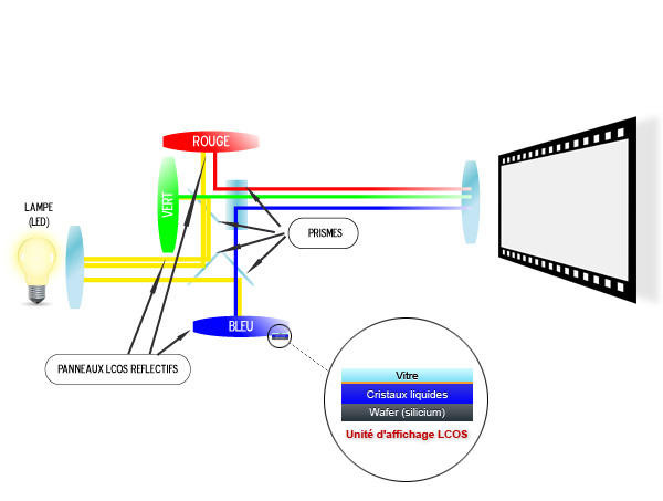

Ce procédé se situe à mi-chemin entre les deux technologies qui animent la majorité des vidéoprojecteurs traditionnels (LCD et DLP). Le principe de fonctionnement reprend le concept du DLP, mais cette fois, la lumière n'est pas réfléchie par des micro miroirs. Elle est renvoyée par une matrice à cristaux liquides (LCD). Le principal avantage du LCOS est d'offrir une qualité vidéo capable de surpasser les technologies LCD et DLP. En effet, dans ce cas, le fait de remplacer les micros miroirs par des cristaux liquides supprime l'espace qui sépare chacun des pixels avec la technologie DLP. Il est donc possible d'obtenir des résolutions supérieures. D'autre part, les contours des pixels sont moins tranchants. L'image produite par ce biais est donc beaucoup plus naturelle.

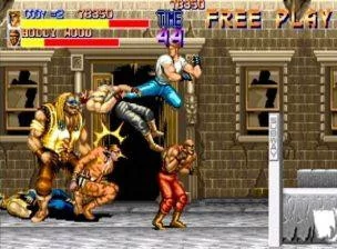

Pour les jeux vidéo

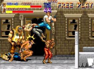

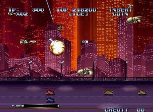

Dans ce domaine, la première limitation proviendra de la résolution. Ne comptez pas jouer en full HD avec votre console « nextgen » en utilisant un pico projecteur. En général, ces dispositifs d'affichage sont généralement limités à des résolutions de 480 x 320. Au passage, rappelons que cette valeur est presque deux fois inférieure aux projecteurs classiques d'entrée de gamme vendus au même prix. Finalement, ce format de sortie conviendra mieux à la pratique d'un émulateur ou d'une ancienne console de jeu (NES, SNES, Megadrive, Neo Geo, etc.). Bien sûr, cette fois encore, il ne faudra pas compter utiliser un pico projecteur ailleurs que dans le noir complet.
En raison de leur faible résolution, les anciens jeux se prêteront mieux à l'exercice.

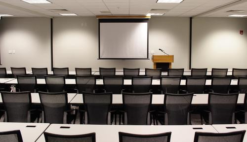

Pour plusieurs raisons, les pico projecteurs ne sont pas adaptés aux présentations (slides PowerPoint, document Excel, etc.). Tout d'abord, la faible diagonale vous limitera aux assemblées restreintes. Vient ensuite le problème de la faible puissance lumineuse. La LED qui produit la lumière d'affichage ne saurait en aucun cas rivaliser avec les ampoules à forte intensité qui équipent les vidéoprojecteurs classiques. Cette limitation technique de taille oblige à utiliser les pico projecteur dans des environnements totalement obscurs. Comme chacun le sait, il est relativement rare que les séminaires et autres conférences se déroulent dans une obscurité totale. Dommage, la portabilité extrême des pico projecteurs aurait constitué un réel atout pour les maitres de conférences itinérants.
Ne comptez pas utiliser un pico projecteur ailleurs de dans un endroit totalement obscur.

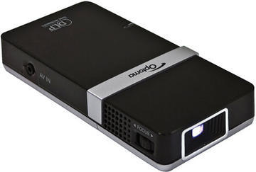

Lors de la première prise de contact, les pico projecteurs impressionnent. L'appareil est encore plus petit qu'on pourrait l'imaginer. La plupart des modèles tiennent sans peine dans la poche d'un jean ou d'un blouson. À titre d'exemple, le modèle d'Optoma (PK101) n'est pas plus gros qu'un paquet de cigarettes. Bien sûr, cette miniaturisation a un prix. Non seulement ces appareils sont relativement onéreux, mais en plus, la qualité est clairement en retrait par rapport aux vidéoprojecteurs traditionnels (voir vidéo de démonstration en page 6).
Petit, mais pas costaud. De plus, en moyenne, un pico projecteur coûtera tout de même la somme de 350 €.
