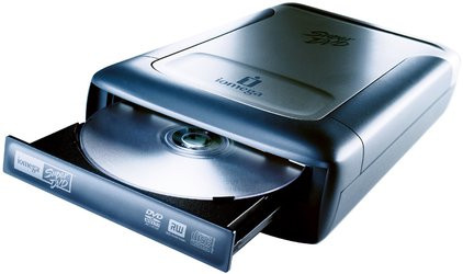

Design
A l'ouverture de la boîte dans laquelle est livré le graveur, on découvre un périphérique externe au look résolument massif. Revêtu d'une robe gris noire, et arborant une surface supérieure gris métallisée, l'Iomega SuperDVD peine à séduire tant son apparence est disgracieuse. Faute d'être élégant il semble cependant robuste et on apprécie la présence de patins en caoutchouc sur son socle qui lui confèrent une stabilité à toute épreuve. Les utilisateurs en quête de mobilité passeront donc vraisemblablement leur chemin, le SuperDVD pesant près de 3Kg !
Les apparences sont parfois trompeuses et bien que le SuperDVD soit un périphérique externe, il renferme en réalité un graveur IDE muni d'une connectique USB 2.0. Aussi n'est on pas surpris de découvrir sur sa face avant un tiroir, un bouton d'éjection, une diode et un orifice pour l'éjection d'urgence. L'ouverture du plateau révèle d'ailleurs une bien mauvaise surprise, puisque contrairement à la façade du SuperDVD qui est noire, le plateau est blanc. Ce détail est tout de même chagrinant mais il est vrai que le plateau du SuperDVD est plus souvent fermé, qu'ouvert. L'arrière du graveur regroupe la connectique qui consiste en une prise USB 2.0, une sortie audio au format RCA et un connecteur pour l'alimentation secteur.

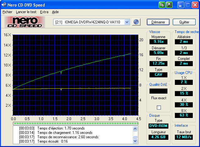

Lecture DVD-ROM
Pour exécuter ce test nous avons jeté notre dévolu sur le DVD de l'encyclopédie Universalis. Le graphique indique une belle progression de la vitesse de lecture qui se trouve tout de même émaillée d'infimes fluctuations. Le SuperDVD démarre donc la lecture aux alentours des 5x pour terminer un peu au dessus des 12x annoncés. Sachez que le temps d'accès mesuré pour les DVD est correct avec un joli 103ms.

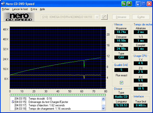

Extraction audio
Le test d'extraction audio-numérique montre les bonnes performances du SuperDVD malgré un nombre toujours aussi important de fluctuations et un décrochage significatif à la soixantième minute. La vitesse moyenne d'extraction est de 18x avec un démarrage aux alentours de 10x et une fin qui se situe vers les 25x. Ces performances ne sont pas renversantes mais restent très correctes pour un graveur externe d'autant que le temps d'accès aléatoire relevé est d'environ 112ms. Un mot sur l'occupation CPU qui est assez importante en 8x.

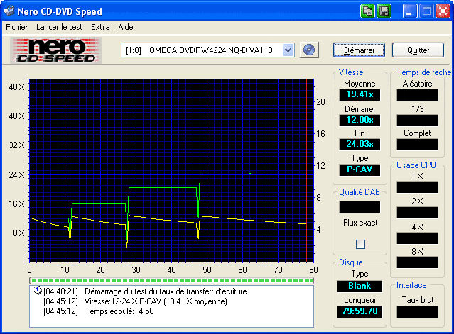

Gravure CD-R
La gravure de CD s'effectue comme nous l'énoncions plus haut en P-CAV. De fait, la gravure démarre en 12x pour franchir des paliers successifs avant d'atteindre les 24x vers la cinquantième minute.

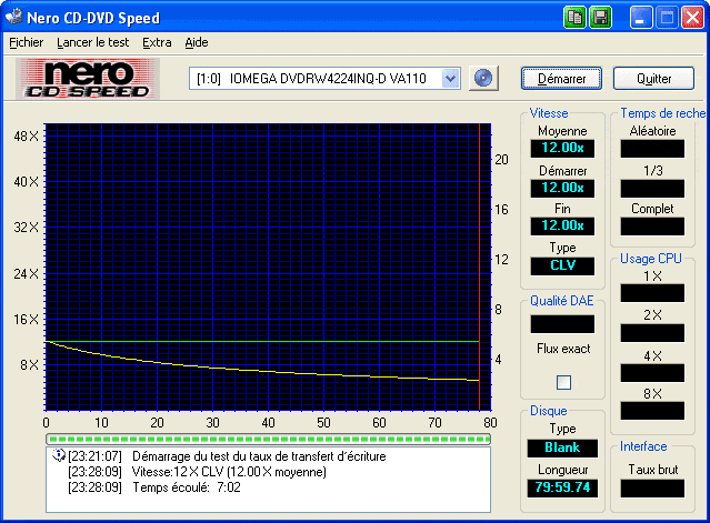

Gravure CD-RW
Poursuivons logiquement notre test avec les médias CD-RW. Ici, la gravure donne des résultats mitigés puisque le SuperDVD a rejeté notre CD-RW High Speed certifié 24x "no name". Nous nous sommes donc rabattu sur un CD-RW High Speed Verbatim qui bien que certifié 10x est passé en 12x. Cela ne nous permet pas de vérifier la capacité du graveur à fonctionner en 16x mais nous accordons à Iomega toute notre confiance sur ce point. Au final, on constate que la vitesse de gravure reste constante du début à la fin de l'opération.

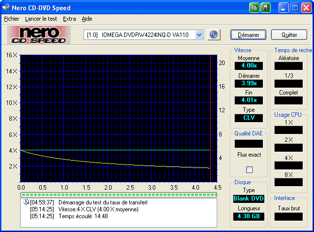

Gravure DVD-R
Sans surprise aucune, la gravure de DVD-R se déroule du début à la fin à la vitesse de 4x. Il n'y a donc rien à redire.
Gravure DVD-RW
Enchaînons avec la gravure de DVD-RW qui ne révèle aucune bizarrerie. L'opération se déroule bien à la vitesse de 2x comme annoncé par Iomega.
Gravure DVD+R
Décidément la gravure de DVD est un long fleuve tranquille puisqu'avec un média DVD+R le SuperDVD grave de la première minute jusqu'à la dernière en 4x.
Gravure DVD+RW
Terminons notre série de tests par la gravure de DVD+RW qui s'effectue bien à la vitesse annoncée de 2.4x.
