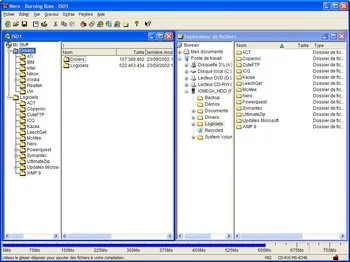

MSI a eu la bonne idée de fournir son graveur avec la suite ultime de gravure qu'on ne présente plus, j'ai nommé Nero 5.5. Ce logiciel, connu de tous, regorge de fonctionnalités et permet de graver une foultitude de formats de CD en toute facilité. Vous trouverez également sur le CD le logiciel InCD qui permet de faire fonctionner votre graveur comme un lecteur de disquette avec les disques CD-RW. Avec cet utilitaire, vous pouvez vous affranchir de Nero pour graver des fichiers sur le CD-RW : il suffit simplement de glisser les fichiers que vous voulez enregistrer sur l'icône du graveur MSI dans le poste de travail Windows et InCD se charge du reste. Le dernier logiciel inclut dans le package est Nero MediaPlayer. Autant vous le dire tout de suite vous pouvez passer votre chemin et ne pas l'installer vu que de lecteur de fichiers multimédia est carrément basique et n'arrive pas à la cheville d'un Winamp ou d'un Windows Media Player.
Interface de Nero 5.5 (pour ceux qui ne la connaissent pas déjà

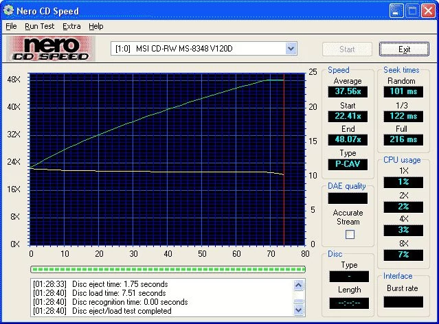

Performances en lecture
On constate avec ce premier test effectué par Nero CD Speed que les performances en lecture du graveur MSI correspondent à celles annoncées. La lecture démarre à 22x, avant d'atteindre à la 70ème minute la vitesse de 48,07x. Le DragonWriter 48x offre donc une vitesse moyenne de lecture de 37,56x. Le temps d'accès mesuré de 101ms est excellent et se paye même le luxe d'être supérieur à celui du Yamaha CRW-F1 (119ms). L'utilisation du CPU reste très correcte.

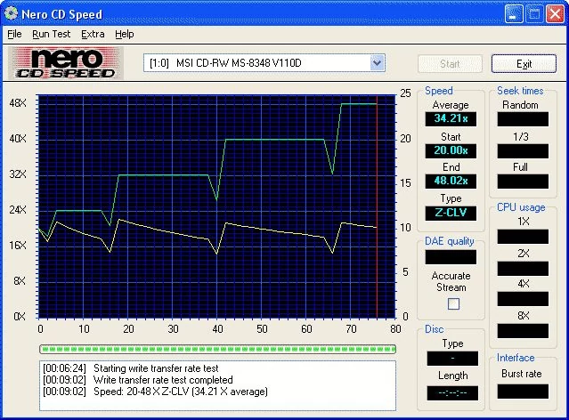

Performances en écriture
Les choses sérieuses commencent avec ce test d'enregistrement sur un CD-R de 80 minutes certifié 48x. Du fait de l'emploi de la technologie Z-CLV, la gravure débute à 20x avant d'atteindre après 4 minutes la vitesse de 24x. Cette vitesse est maintenue constante jusqu'à la seizième minute où elle passe à 32x. Après les trente premières minutes le graveur passe de 32x à 40x et garde sa vitesse stable jusqu'à la 65ème minute où il atteint, un peu tardivement, les 48x : vitesse à laquelle la gravure s'achèvera. Lors de ce test nous avons mesuré une vitesse de gravure moyenne de 34.21x.

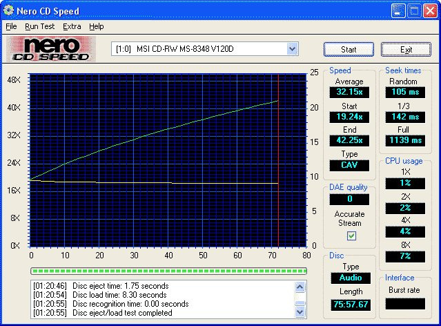

Extraction Audio (DAE)
Avec son CRW2100, Yamaha a ouvert la voie des graveurs capables d'extraire, le plus rapidement possible, des pistes musicales depuis un CD-Audio. Depuis tout bon graveur digne de ce nom se doit d'être suffisamment véloce pour procéder à une extraction audio numérique en moins de temps qu'il n'en faut pour le dire. MSI l'a bien compris et annonce une vitesse d'extraction audio de 40x. Lors de notre premier test la vitesse du graveur MSI nous a semblé faible. Après quelques investigations nous nous sommes aperçu que le problème venait du firmware employé. Nous avons donc mis à jour le firmware en version 1.20D pour que l'appareil donne le meilleur de lui-même, ce qu'il n'a pas manqué de faire ! Pour ce test nous avons jeté notre dévolu sur le CD 'Queen - Greatest Hits II' dont la durée est de 75 minutes. L'extraction audio a démarré aux alentours de 19x pour s'achever à 42,25x, soit une vitesse moyenne de 32,15x. Le temps d'accès à un CD-Audio est de 105ms ce qui est légèrement plus long que pour un CD normal mais reste excellent. L'occupation CPU est quant à elle très réduite.
