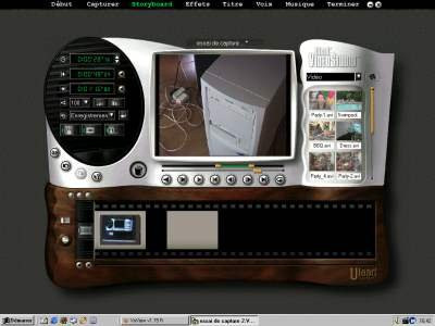

On retrouve en partie haute du logiciel un peu la même approche que dans le « wizard » avec des menus nommés (début, capturer, storyboard, effets, titre, voix, musique, terminer). Il est possible de passer de l’une à l’autre des zones à tout moment même si l’agencement de celles-ci suit la logique de création du film vidéo.

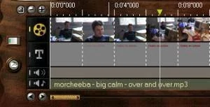

On commence par l’acquisition qui se fait de la même manière qu’avec le wizard puis les séquences sont agencées grâce à un storyboard qui comprend 4 pistes : Image, texte, voix et musique de fond. L’agencement des séquences se fait par glisser/déposer et on tronque celle-ci simplement grâce à des délimiteurs
Il est possible de rajouter du texte en surimpression et une dizaine d’effets sont disponibles allant de l’apparition en fondu à l’apparition en déplacement. C’est cette partie qui est la plus perfectible dans le logiciel : Il est difficile de placer le texte ou l’on souhaite et l’on doit jouer avec les touches « entrée » et « espace » pour arriver à positionner précisement celui-ci.
La vidéo peut être accompagné de commentaires vocaux et il suffit de connecter un micro sur votre carte son pour enregistrer un fichier son au format .wav qui se placera sur le storyboard au même titre que la bande vidéo.
Pour compléter la création, la quatrième ligne du storyboard permet d’inclure une musique d’ambiance, le logiciel reconnaissant tous les formats audio : de la lecture directe depuis le lecteur CD au format MP3 en passant par le format WAV.
