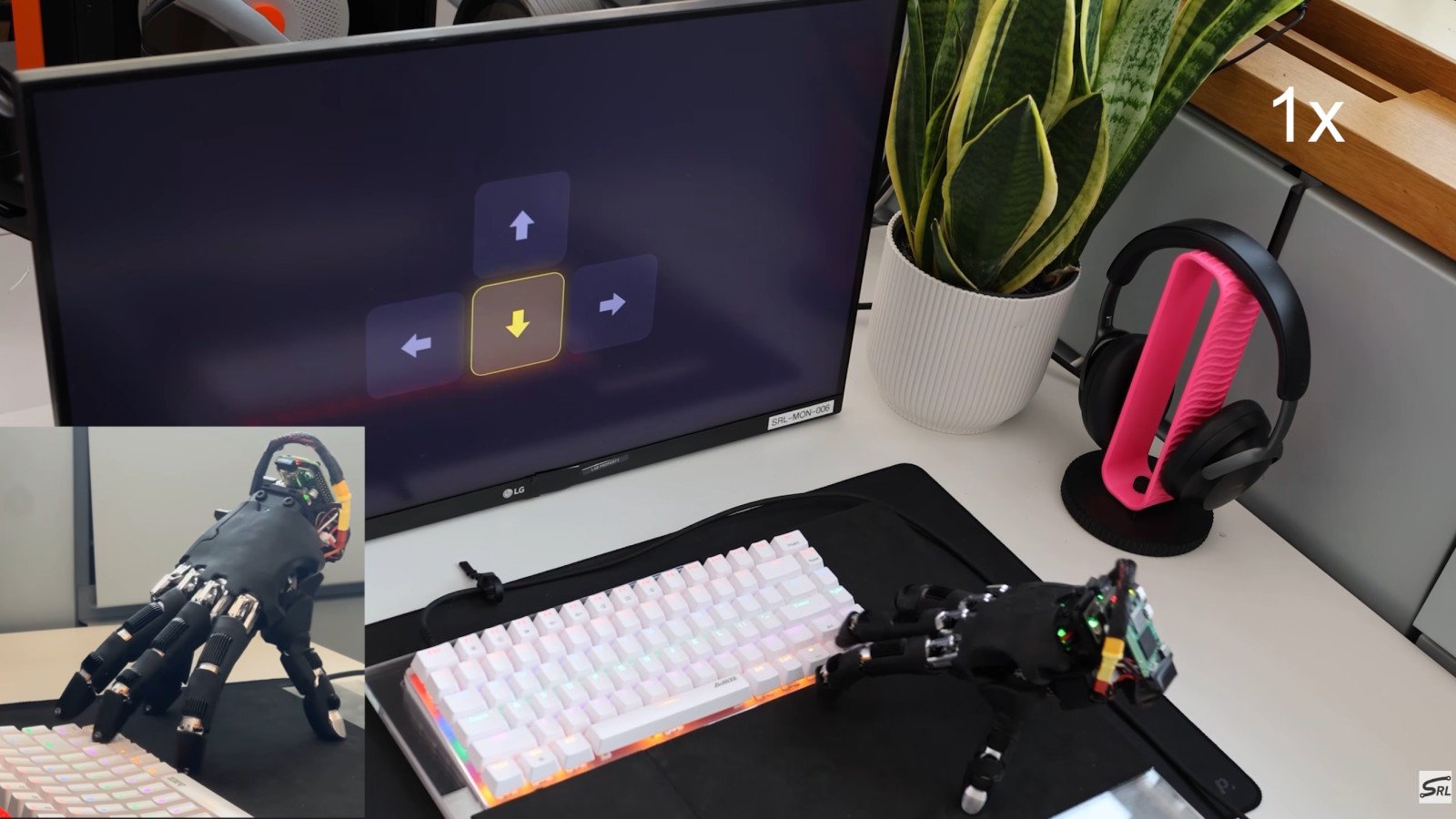

La main robotique de l'ETH Zurich utilise un clavier d'ordinateur. ©ETH Zurich
Mais elle ne se contente pas de se promener. Dans les démonstrations, elle actionne les quatre touches directionnelles d’un clavier pour jouer à Sokoban et pousse un cube jusqu’à une cible. Les doigts restés au sol doivent alors maintenir son équilibre pendant que les autres agissent sur son environnement.
