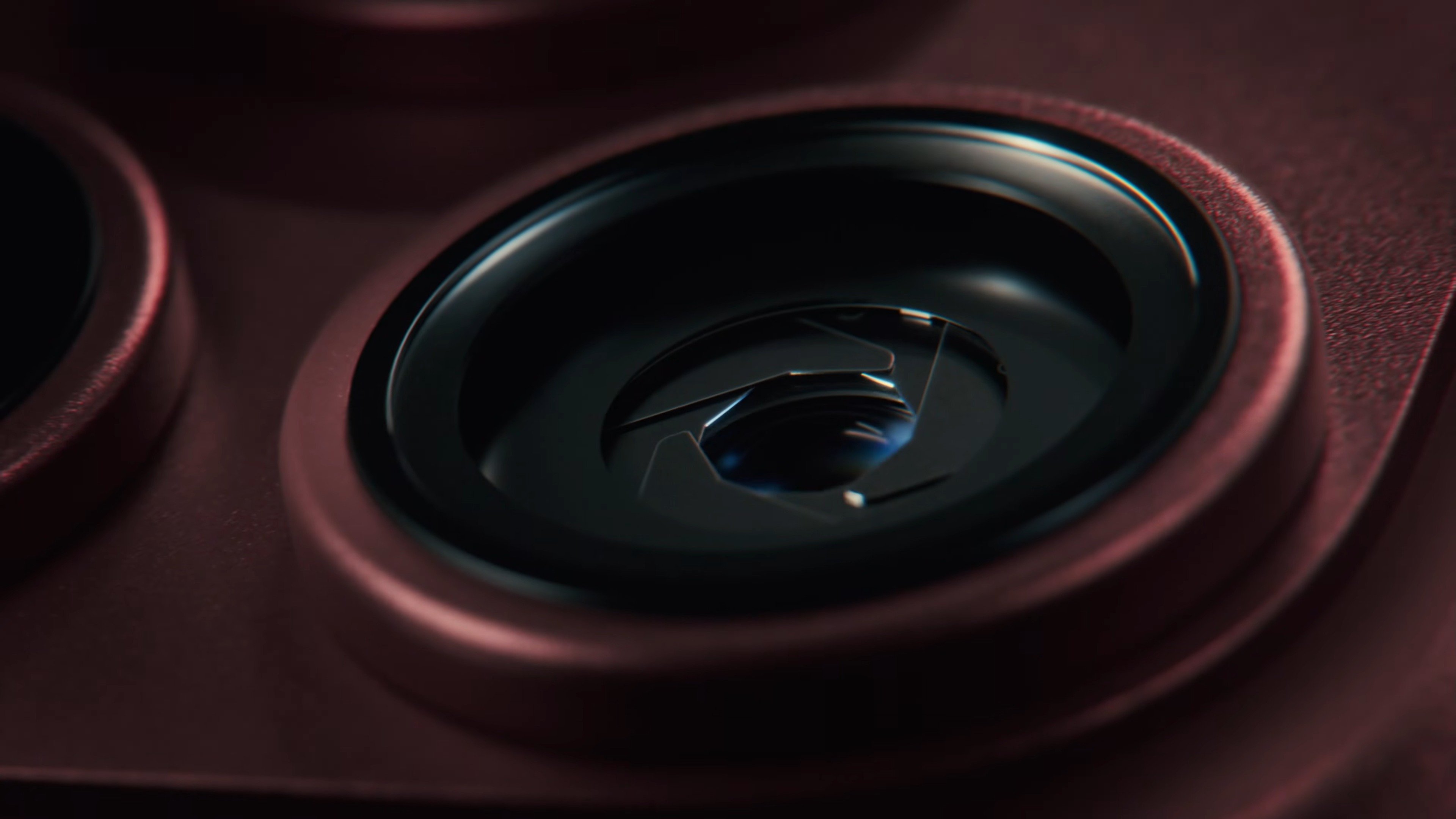

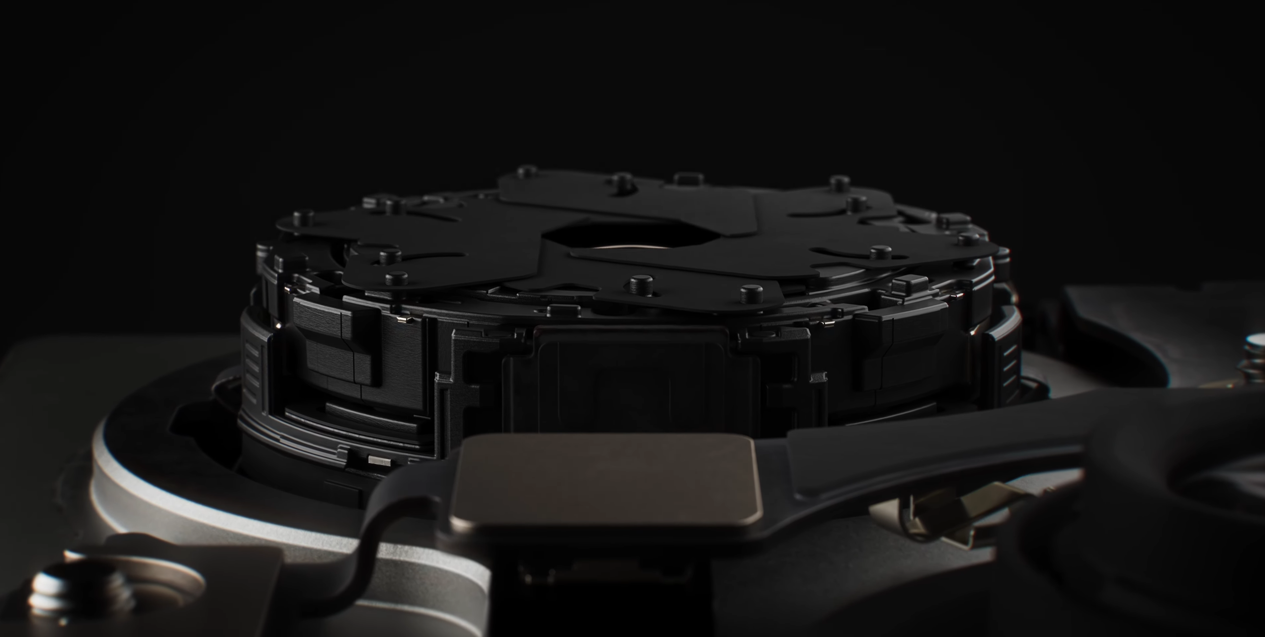

Six lamelles mobiles, un mécanisme miniaturisé et quatre réglages d’ouverture accessibles dans l’application Caméra : les iPhone 18 Pro et Pro Max, annoncés le 9 septembre, accueillent un véritable diaphragme sur leur grand-angle principal de 48 mégapixels. L’ultra-grand-angle et le téléobjectif dédié conservent, eux, une ouverture fixe.
