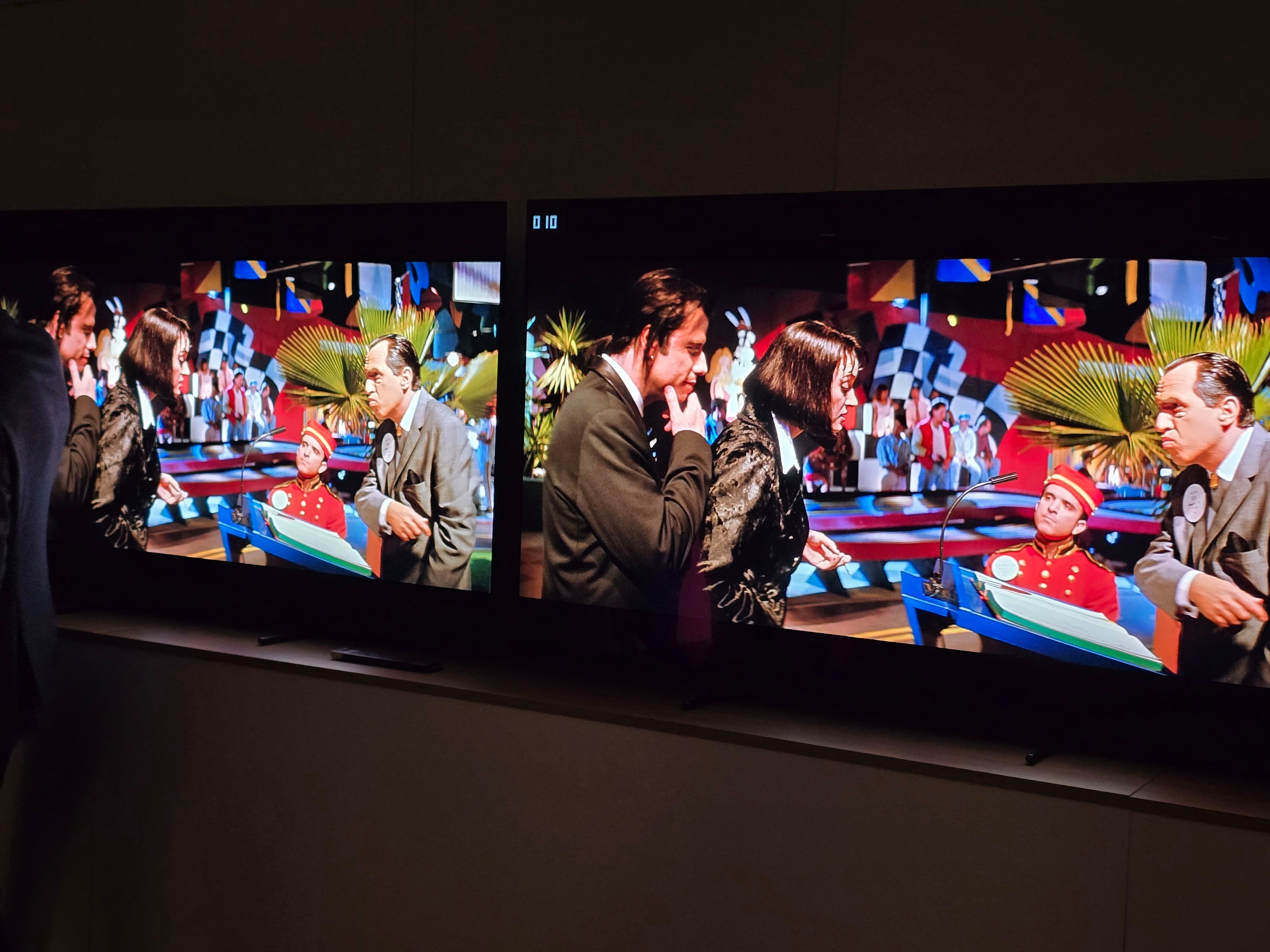

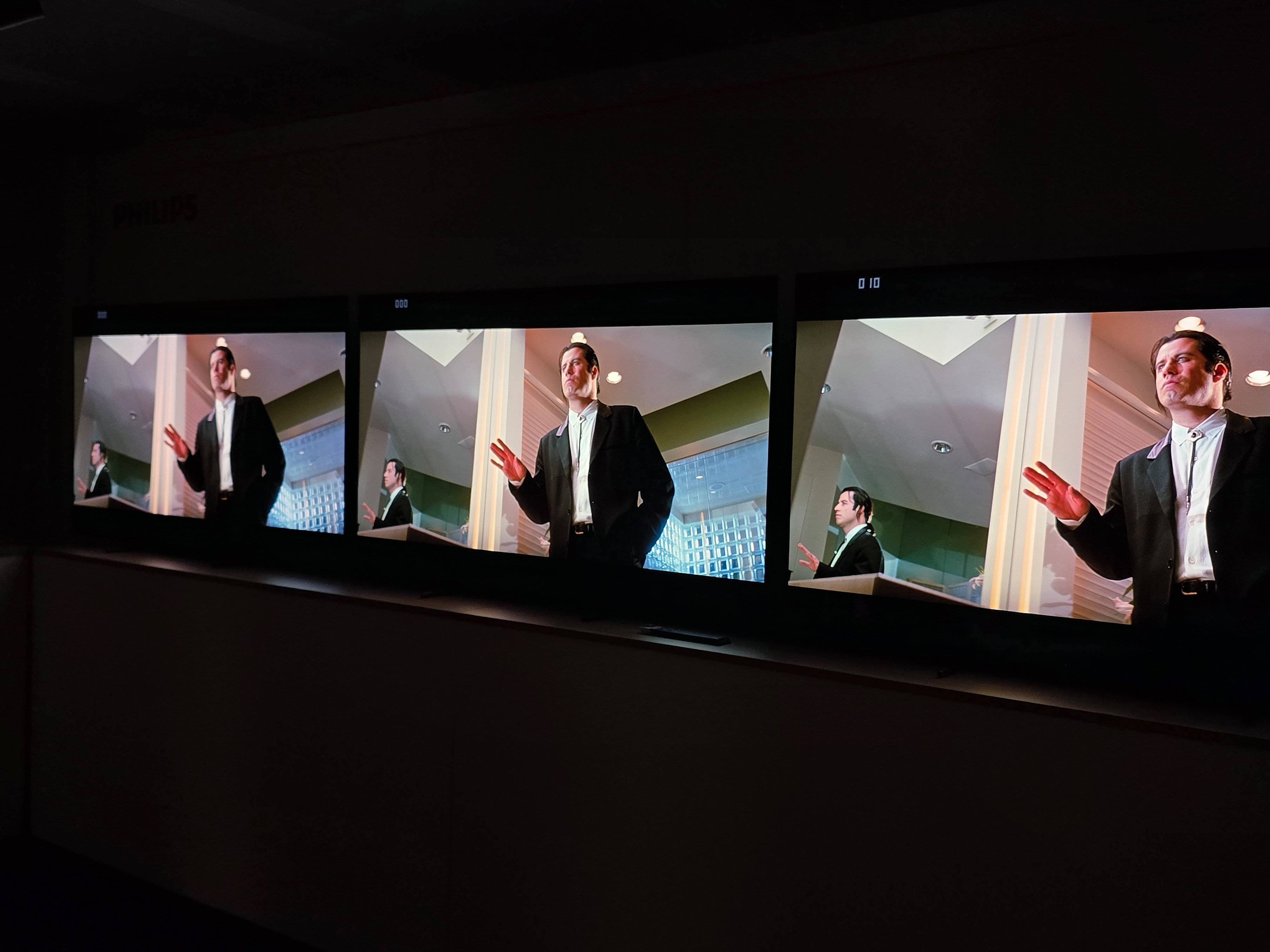

Certaines démonstrations valent mieux que de longs discours. Celle de Philips ce matin en faisait clairement partie. Face au téléviseur OLED+951, la marque nous a montré une séquence de film en 24 images par seconde avec trois rendus différents : à gauche, l’image d’origine sans interpolation ; à droite, une compensation de mouvement poussée, fluide mais avec cet effet vidéo si caractéristique que beaucoup de cinéphiles cherchent justement à éviter ; et au milieu, la nouvelle solution maison de Philips.

Ce qui était intéressant pendant la démonstration, c’est que le traitement ne restait pas figé. Philips nous a montré une échelle de compensation allant de 0 à 10 : zéro correspond aux images originales uniquement, dix à une interpolation maximale. Avec AI Adaptive Motion, le téléviseur analyse la scène en temps réel et fait varier progressivement la compensation selon les mouvements détectés.
Sur la séquence utilisée, sur le célèbre Pulp Fiction, le réglage pouvait ainsi rester à zéro pendant un plan calme, puis monter progressivement lorsqu’un mouvement de caméra devenait plus difficile à restituer proprement. Une fois la scène redevenue plus stable, le niveau de compensation diminuait progressivement jusqu’à revenir aux images originales. Philips fixe par défaut le plafond autour de 5 dans son réglage de référence, avec l’idée de lisser uniquement ce qui en a besoin.
Visuellement, c’est précisément là que la démonstration était convaincante : le mouvement gagnait en confort sans basculer brutalement dans l’effet soap opera. Évidemment, une démo salon ne remplace pas un test complet, mais le principe était très facile à percevoir sur place, entre le stutter du contenu original, sur le téléviseur de gauche, et une compensation poussée continuellement à son maximum, sur le téléviseur de droite.
