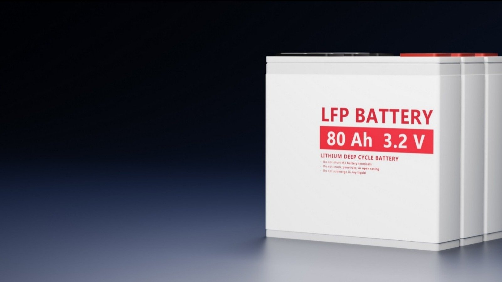

Une tonne de batteries LFP contient entre 300 et 350 kilos de fer, vendu autour de 10 centimes le kilo. Le phosphore n'a, de son côté, quasiment aucune valeur marchande. - ©Black_Kira / Shutterstock

Une tonne de batteries LFP contient entre 300 et 350 kilos de fer, vendu autour de 10 centimes le kilo. Le phosphore n’a, de son côté, quasiment aucune valeur marchande. Seuls 40 à 60 kilos de lithium par tonne peuvent être récupérés, pour une valeur comprise entre 600 et 1 200 euros.
