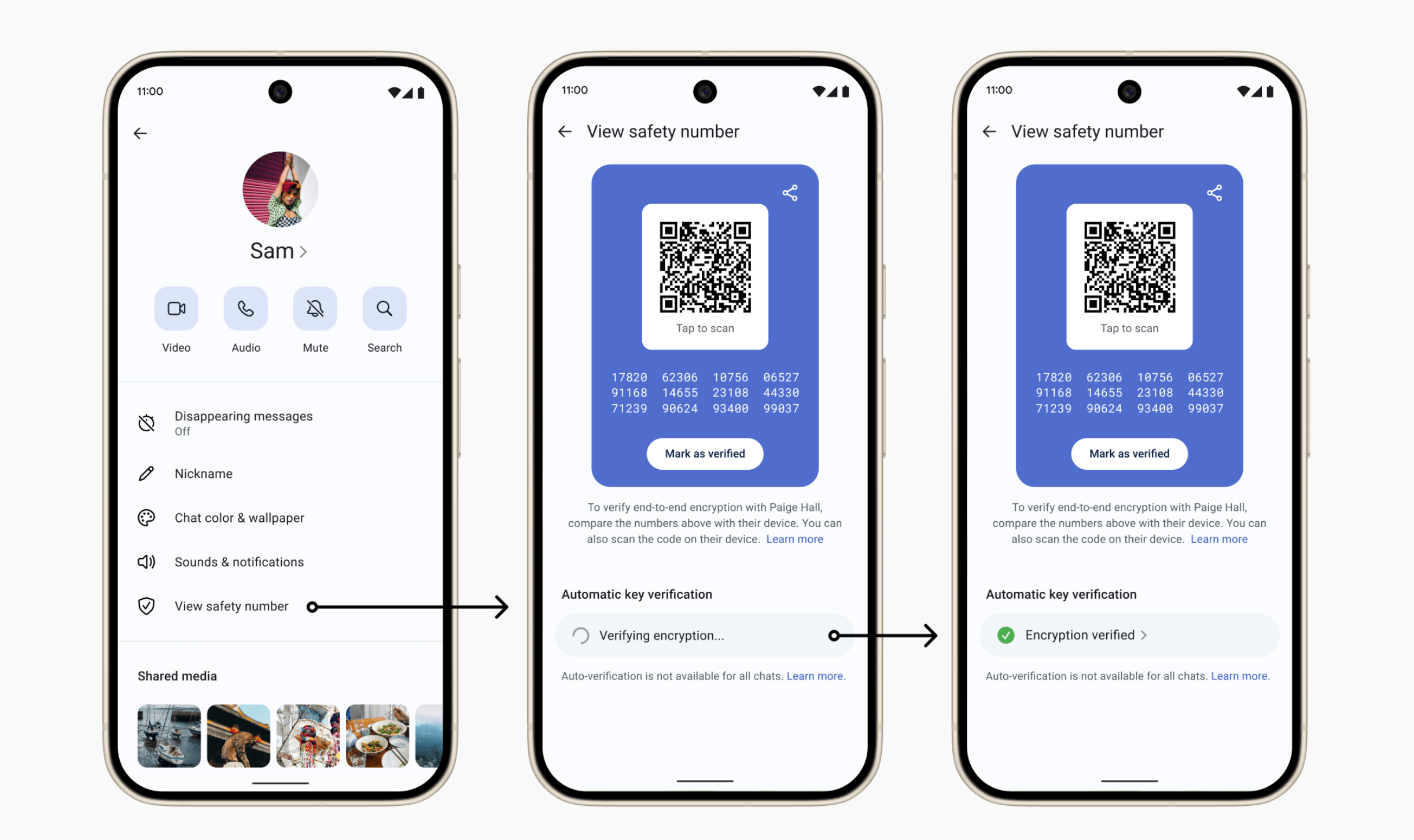

Pour empêcher ce genre de tromperie, Signal a mis en place un carnet numérique qui note, à chaque instant, quelle clé correspond à quel numéro de téléphone ou pseudo. Ce carnet fonctionne comme un registre. Chaque nouvelle inscription s'ajoute à la suite des précédentes et rien ne peut être discrètement effacé ou modifié plus tard. Votre téléphone consulte automatiquement ce carnet pour vérifier que sa propre clé y est correctement enregistrée. Pour vérifier celle d'un contact, il suffit d'ouvrir sa fiche, d'appuyer sur "Vérifier automatiquement" dans l'écran du numéro de sécurité, puis d'attendre une coche verte accompagnée du message "Chiffrement vérifié". Cette option se trouve, ou se désactive, dans les réglages, sous Confidentialité puis Avancé.
