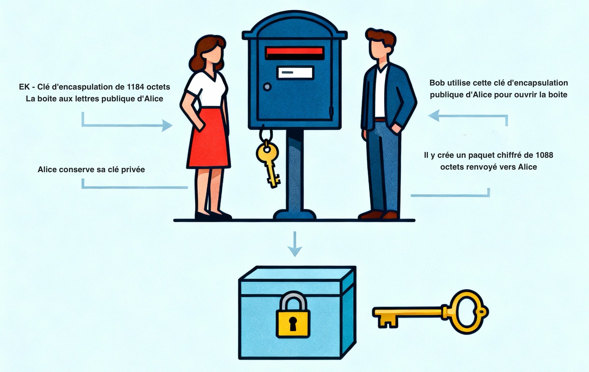

Le fonctionnement repose sur un échange asymétrique de données entre deux utilisateurs, traditionnellement appelés Alice et Bob. Dans un premier temps, Alice génère deux éléments sur son téléphone : une "clé d'encapsulation" (EK) de 1184 octets qu'elle peut partager publiquement, et une "clé de désencapsulation" (DK) qu'elle garde secrète. L'EK, c'est un peu comme une boîte aux lettres publique avec une serrure spéciale, et la DK, comme à la clé privée qui ouvre cette boîte.
Puis Alice envoie sa clé d'encapsulation à Bob via Internet. Bob utilise cette "boîte aux lettres" pour créer un code secret de 32 octets - comme s'il écrivait un mot de passe sur un papier. Il place ensuite ce secret dans la "boîte aux lettres" d'Alice en utilisant sa clé. Cela crée un paquet chiffré de 1088 octets qu'il renvoie à Alice.
Le fonctionnement du protocole de SQPR ©Clubic
De son côté, Alice reçoit le paquet chiffré de Bob. Grâce à sa clé privée (DK), elle peut "ouvrir sa boîte aux lettres" et récupérer exactement le même code secret de 32 octets que Bob avait créé. Ensuite, c'est ce fameux code qui servira à chiffrer les conversations des deux utilisateurs.
