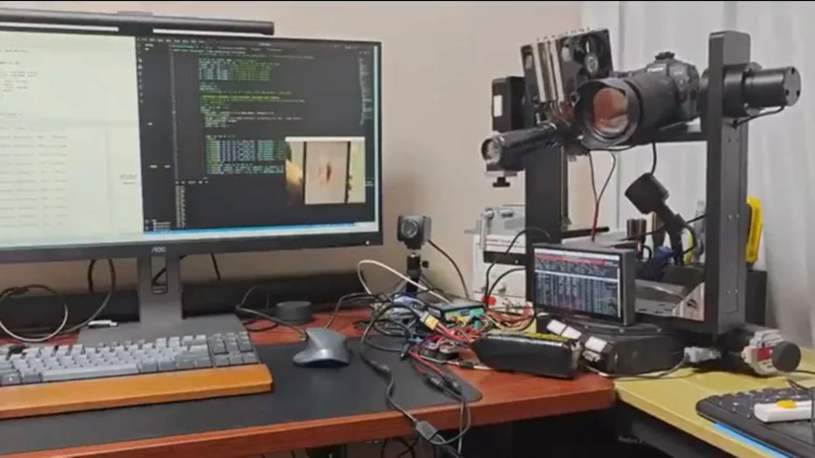

Steven Cheng travaille en vision par ordinateur et en robotique. Il a passé quatre mois à construire ce qu’il appelle « le tueur de moustiques ultime », un laser guidé par une caméra et un modèle d’intelligence artificielle entraîné pour reconnaître les moustiques. La caméra repère l’insecte, le modèle confirme son identité, puis le laser ajuste sa position pour le neutraliser. L’ingénieur a présenté son projet sur X en mai avant de le tester chez lui pendant une nuit entière. Au matin, on n’entendait plus aucun moustique voler dans sa maison.
Pour nourrir son modèle, Steven Cheng a d’abord constitué sa propre base d’images, capturées avec un appareil photo Canon équipé d’un objectif à fort grossissement. En photographiant les moustiques de près, il a donné de sa personne en se faisant piquer à de nombreuses reprises, avant de réunir plusieurs milliers de clichés exploitables. Chaque image a ensuite été annotée une par une, une étape qui consiste à étiqueter le contenu visuel pour que l’algorithme distingue le moustique de tout autre insecte ou reflet lumineux.

L’algorithme a été élaboré à partir de techniques d’apprentissage profond, une méthode qui apprend à un réseau de neurones à reconnaître des formes à partir de milliers d’exemples annotés. L’ingénieur a lancé plusieurs cycles d’entraînement, en sollicitant intensément sa carte graphique à chaque itération. Le modèle a ensuite continué à ajuster ses paramètres de détection en fonction de la précision réelle des tirs, une boucle qui a progressivement réduit les erreurs de ciblage.
Après plusieurs semaines de calibrage, l’algorithme était capable de repérer un moustique en vol même dans un environnement chargé de reflets et de mouvements parasites. Cette phase itérative explique la durée totale du projet : la partie logicielle a demandé davantage de temps que l’assemblage mécanique.
Un laser rapide, sécurisé par une seconde caméra
Steven Cheng a réglé la puissance du laser pour carboniser un moustique presque instantanément. Il a fixé l’émetteur sur une platine rotative industrielle de haute précision, capable de pivoter par fractions de degré sans perdre sa cible. Le dispositif vise et tire sans trembler, même sur un insecte en plein vol. Une seconde caméra grand-angle surveille en parallèle la pièce. Si elle détecte une personne, un animal ou un matériau inflammable dans la zone de tir, elle coupe automatiquement l’alimentation du laser. L’ingénieur envisage d’ajouter un réseau de microphones, dans l’idée de localiser les moustiques dès leur entrée dans la pièce. Il prévoit par ailleurs de publier son jeu de données sur NenPower, sa propre plate-forme où il commercialise déjà des kits de robotique et partage le code source de ses projets, afin que d’autres bricoleurs puissent reproduire ou modifier le système.
