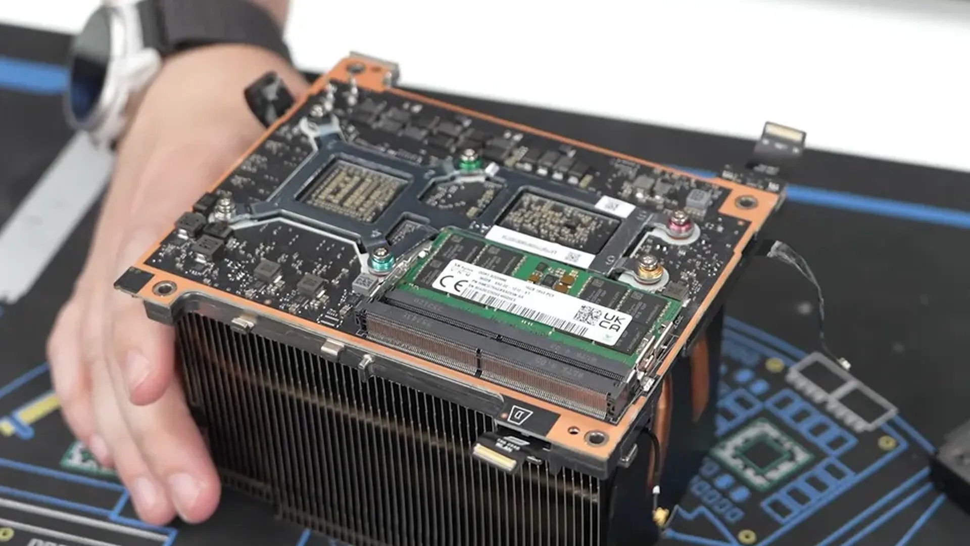

Au-delà du prix de la Steam Machine, se posait la question du choix de Valve : une seule barrette SO-DIMM de DDR5 pour un usage simple canal.
En retenant l’option d’une seule barrette de mémoire sur son mini-PC, Valve a simplement retenu le choix le plus pérenne pour l’approvisionnement de la chaîne de production de la Steam Machine. Bonne pioche semble-t-il.

En effet, notre confrère a bien spécifié que Valve a opté pour une configuration avec une seule barrette de SO-DIMM de 16 Go, rendant impossible l’utilisation du double canal pourtant largement vanté pour les PC gaming, et ce, depuis déjà un petit moment.

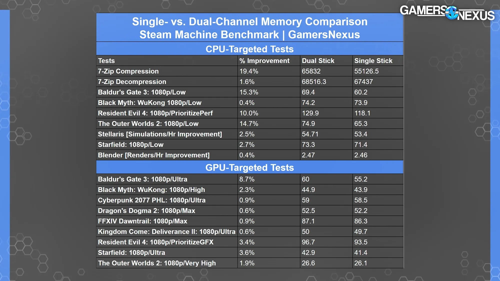

Steve Burke de Gamers Nexus a décidé de creuser plus loin le sujet et s’est donc mis en tête de mesurer les performances de la Steam Machine avec une seule SO-DIMM de 16 Go, mais aussi avec deux SO-DIMM de 8 Go chacune.
Eh bien, n’en déplaise à certains, les mesures sont globalement sans ambiguïté et la Steam Machine ne gagne pas grand-chose avec le double canal. Attention, cela dépend tout de même nettement de l’usage qui est fait du PC, mais en gaming, on parle généralement de quelque chose comme 1 % à 2 % d’écart entre les deux configurations.
Comme vous le voyez sur le résumé ci-dessus, Gamers Nexus divise ses tests selon qu’ils soient orientés CPU ou orientés GPU. Les jeux sont généralement plutôt orientés GPU et le double canal n’apporte pas grand-chose… Sauf, sur Baldur’s Gate 3 : là, on est tout de même à 8,7 % en faveur du double canal.
Sur les tests orientés CPU, l’écart est globalement plus important avec un maximum atteint sur les tests de compression avec 7-Zip : 19,4 %. On note que les jeux réglés en détails graphiques bas sont aussi plus à même d’exploiter le double canal : Baldur’s Gate 3, toujours, est alors à 15,3 % de mieux sur le double canal et The Outer Worlds 2 à 14,7 %.
L'’un dans l’autre, disposer d’une seconde barrette de SO-DIMM apporte bien un petit plus sur les performances de la Steam Machine. Il serait toutefois difficile de jeter la pierre à Valve tant les écarts sont en général réduits. Les stocks et les prix sont plus importants qu’à peine 2 % d’écart, non ?
