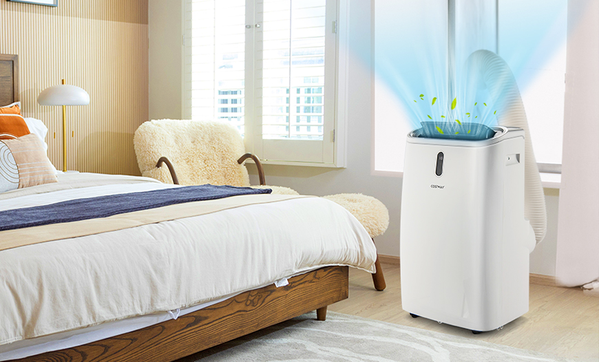

Le modèle le plus répandu reste le monobloc : un seul bloc, un gros tuyau à passer par la fenêtre, un prix d'entrée autour de 250 à 300 euros hors période de canicule. Le principe est simple : un compresseur aspire l'air de la pièce, le refroidit, et évacue la chaleur dehors via le tuyau. Le problème, c'est la dépression d'air. En expulsant l'air intérieur, l'appareil crée un appel d'air chaud par toutes les fentes du logement : bas de portes, VMC, joints de fenêtres. Calfeutrer l'ouverture du tuyau (housse, plaque de PVC, bouche dédiée) n'est pas optionnel, c'est la condition pour que l'appareil serve à quelque chose.
Un modèle monobloc. © Costway
