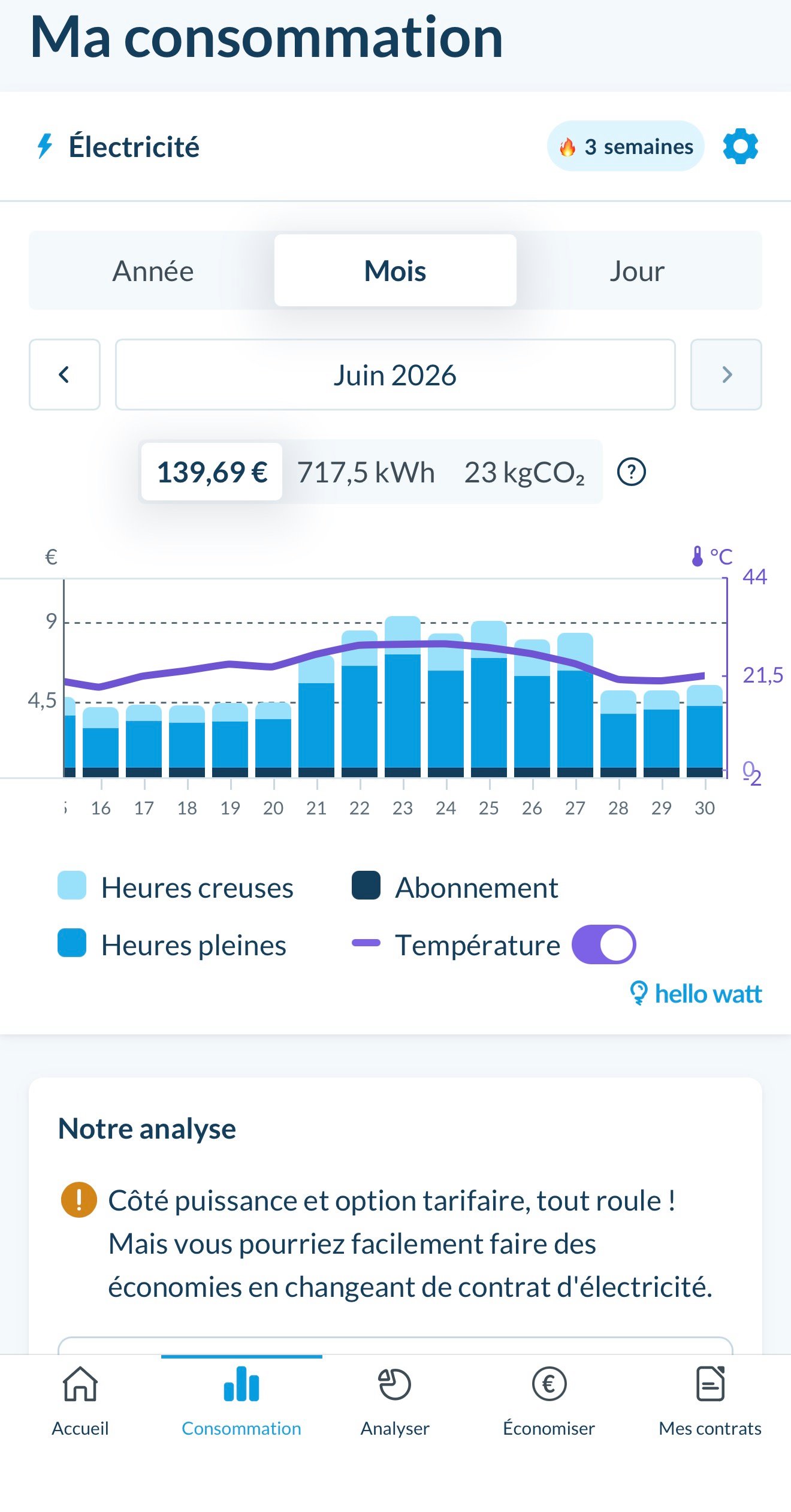

Le coût réel par jour
Les chiffres qui seront annoncés sont les chiffres globaux, incluant la consommation de toute l'installation électrique de la maison. Ils comprennent donc la climatisation, mais également la box internet, le réfrigérateur, l'alimentation du PC, de l'écran et du chauffe-eau. Ils sont toutefois on ne peut plus clairs. J'ai utilisé les applications suivantes : Hello Watt et celle de mon fournisseur d'énergie : Ekwateur, afin de récupérer les chiffres de consommation et de coût.
Ni Hello Watt, ni Ekwateur n'ont participé à la rédaction de cet article.
Sur les deux captures d'écran ci-dessus, plusieurs constats sont à faire. De prime abord, la consommation semble élevée. Elle prend toutefois en compte le fonctionnement en heures creuses, pleines, ainsi que le coût journalier de l'abonnement. On remarque que quand la température grimpe, la consommation de la pompe, à chaleur s'emballe.
Jusque là, c'est totalement logique. Cependant, le coût mensuel est aussi intéressant. Avec 7 jours de canicule et de températures très élevées, la facture totale est estimée à moins de 140€.
À titre de comparaison, la facture de février, elle, est à plus de 200 euros (l'isolation extérieure ayant été installée en janvier, je fais abstraction de ce mois).
Lorsque l'on regarde la consommation, on retrouve un pic en janvier 2026, avec 72,5 kWh. En effet, pour passer de -3 °C à 21 °C, il faut plus d'énergie que pour faire chuter la température de 40 °C à 22 °C. D'un côté, il faut réchauffer de 24 °C, de l'autre, refroidir de "seulement" 18.
Lorsque les températures diminuent, la consommation chute avec, de près de moitié. Le coût sur la facture également. Le tout, pour maintenir une température convenable dans une maison de 90 mètres carrés, avec une pièce supplémentaire de 15 mètres carrés au sous-sol (fermée).
