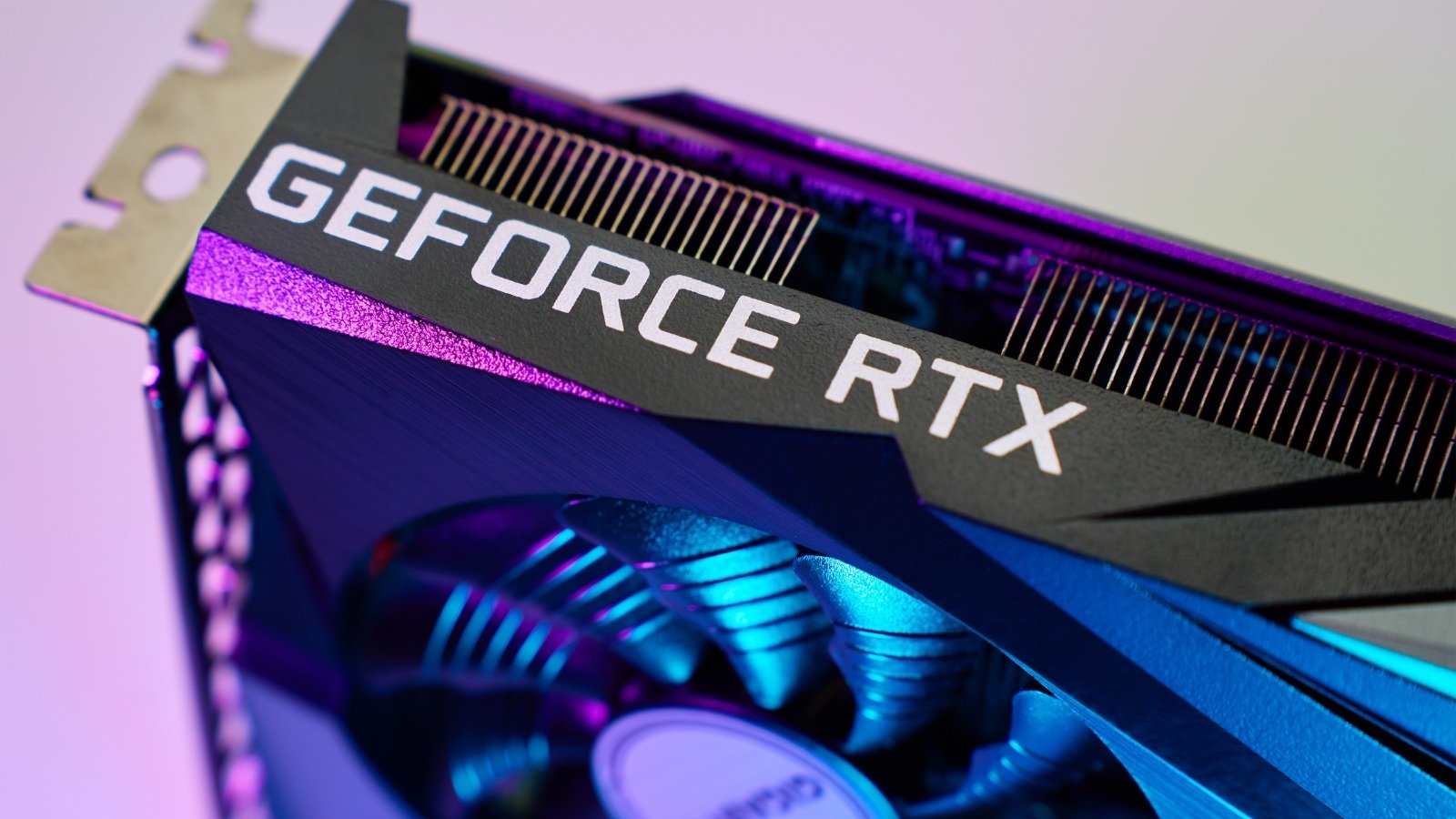

Sous Cyberpunk 2077, la RTX 3060 se stabilise entre 22 et 23 °C pendant 15 à 20 minutes de session - ©Lazy_Bear / Shutterstock
