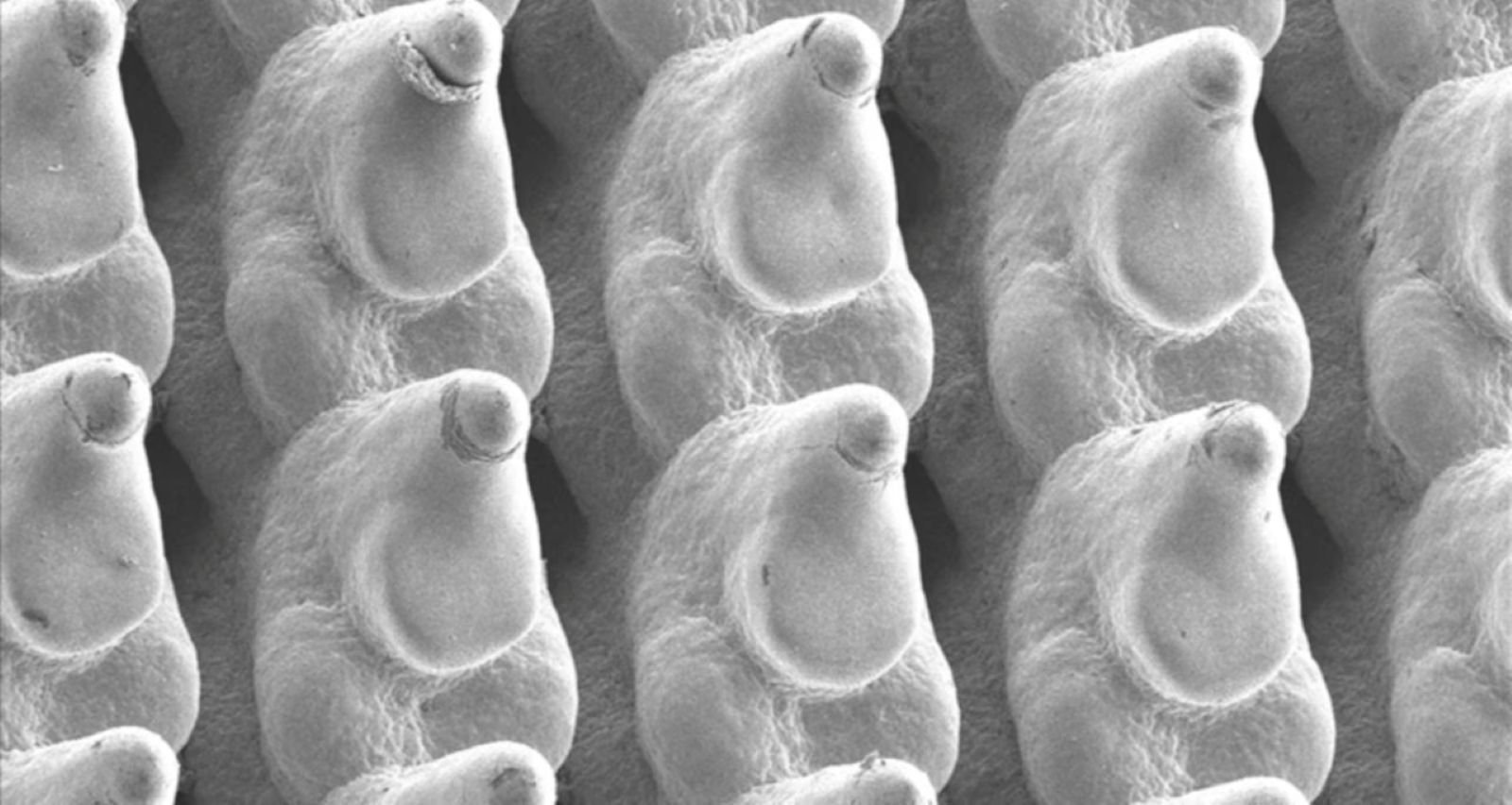

Ces petites structures pourraient révolutionner le refroidissement des data centers - © Cell Reports Physical Science

Pour dessiner les ailettes, les chercheurs ont laissé un algorithme travailler à leur place. Avec une méthode appelée optimisation topologique, ils partent d'une simple ailette carrée. À chaque essai, ils laissent le calcul retoucher la géométrie, puis ils en mesurent le rendement. Au bout d'une soixantaine d'essais, ils obtiennent une forme effilée, ramifiée à sa pointe, plus large là où le liquide doit circuler.
Il ne restait plus qu'à fabriquer ces pointes, certaines plus fines qu'un dixième de millimètre. Une telle finesse est impossible à obtenir avec un outil d'usinage classique. C'est la même chose avec une imprimante 3D métallique courante, car elle fait fondre une poudre, et le cuivre supporte mal cette chaleur du fait de sa conductivité et de son oxydation rapide. Les chercheurs ont donc choisi un autre procédé, l'ECAM, pour electrochemical additive manufacturing, mis au point par Fabric8Labs, une entreprise de San Diego.
Ici, pas de fusion. Les ingénieurs plongent le support en cuivre dans un bain d'eau chargé en ions de cuivre. Juste au-dessus, ils placent une tête d'impression couverte de millions de micro-électrodes, qui activent des zones précises. Sous l'effet du courant, les ions du cuivre viennent se déposer atome par atome sur le support, couche après couche. De cette façon, les chercheurs descendent à une finesse d'environ 33 micromètres et obtiennent un cuivre pur à 99,95 %, excellent conducteur de chaleur. Ce procédé présente deux avantages. D'abord, tout se passe à température ambiante, si bien que les ingénieurs peuvent travailler même sur des matériaux fragiles comme les semi-conducteurs, alors que la fusion les abîmerait. Ensuite, ils réutilisent le bain en le rechargeant avec des sels métalliques bon marché, du cuivre de récupération ou des pièces ratées.
