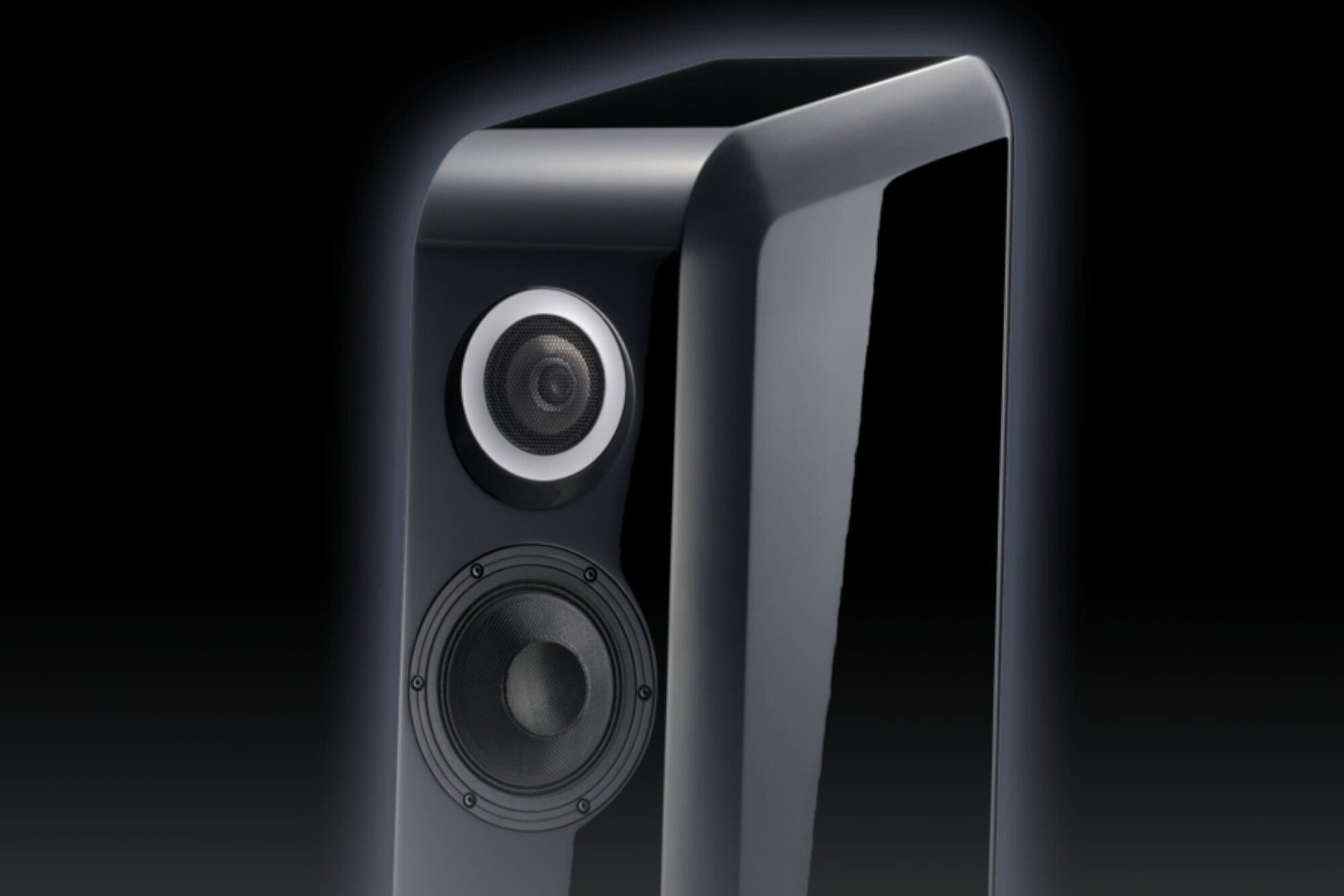

Un aperçu des enceintes TAD Evolution One TX, au cœur d'un litige devant le juge français. © TAD

En mars 2023, des spécialistes de la société B.Audio interviennent chez Marc. Pour être certains que le problème vient bien des enceintes et non du reste de l'installation, ils remplacent intégralement l'amplificateur et l'électronique de l'acheteur par leur propre matériel, testé et parfaitement fonctionnel. Sauf que le résultat est identique, et le défaut persiste sur les enceintes TAD. Leurs mesures révèlent un effondrement du son dans les fréquences médiums, celles qui reproduisent la voix humaine, les instruments acoustiques, en gros l'essentiel de ce qu'on entend dans un morceau. Dans le détail, les spécialistes mesurent un écart de -40 dB aux alentours de 1 000 Hz. À -40 dB, on parle d'une chute du niveau sonore tellement brutale qu'elle rend cette partie du son quasi inaudible.
Ensuite, le 3 avril 2023, Marc fait appel à un commissaire de justice pour dresser un constat officiel et indépendant. Les mesures réalisées en sa présence montrent que les deux enceintes affichent chacune un « trou » de -30 dB entre 300 Hz et 3 kHz, soit précisément la plage des fréquences médiums. Les médiums, c'est la partie du spectre sonore qui restitue la voix humaine, les cordes d'une guitare, les touches d'un piano. Sans eux, une enceinte hi-fi aussi perfectionnée soit-elle ne produit plus qu'un son creux, amputé de l'essentiel.
On avance dans le temps en attendant la constitution d'un potentiel dossier, et en mars 2024, les deux parties s'accordent pour confier une expertise amiable à la société TecSArt, alors connue comme le revendeur exclusif de la marque TAD en France, et donc l'une des références absolues pour ce type de matériel. À l'aide d'un multimètre, un appareil de mesure électrique de base, l'un de ses experts teste la résistance des haut-parleurs médiums et découvre que leur bobine, le composant interne qui transforme le signal électrique en son, est électriquement « ouverte » dans les deux enceintes. En clair, le circuit est interrompu, aucun courant ne passe, le haut-parleur est mort. Pour lui, les deux ensembles CST, qui regroupent chacun le haut-parleur médium et le tweeter aigu en un seul bloc indissociable, doivent être intégralement remplacés, un par enceinte.
