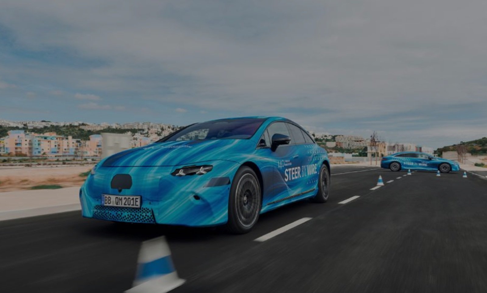

Mercedes est le premier constructeur automobile à intègrer en option le steer-by-wire sur l'EQS restylée. Plus de liaison mécanique entre le volant et les roues, un yoke, système de commande de pilotage emprunté au monde aéronautique, et un airbag entièrement repensé pour tenir dans un volant sans jante fermée.
Depuis des décennies, les Airbus et Boeing orientent leurs gouvernes sans aucune connexion physique entre le manche et les surfaces de vol. Mercedes vient d'adopter exactement ce principe sur une berline de série. Sur l'EQS restylée, annoncée le 2 avril depuis Stuttgart, le constructeur a retiré la liaison mécanique entre le volant et la crémaillère. À leur place, des signaux électroniques, interprétés par des actionneurs orientent les roues. Selon le directeur technique Markus Schäfer, il s'agit d'une « une nouvelle étape importante vers la mobilité de demain » qui « permet une expérience client unique qui va bien au-delà de la simple direction ». Une formule d'ailleurs confirmée par les journalistes ayant conduit le prototype à Faro, au Portugal.
