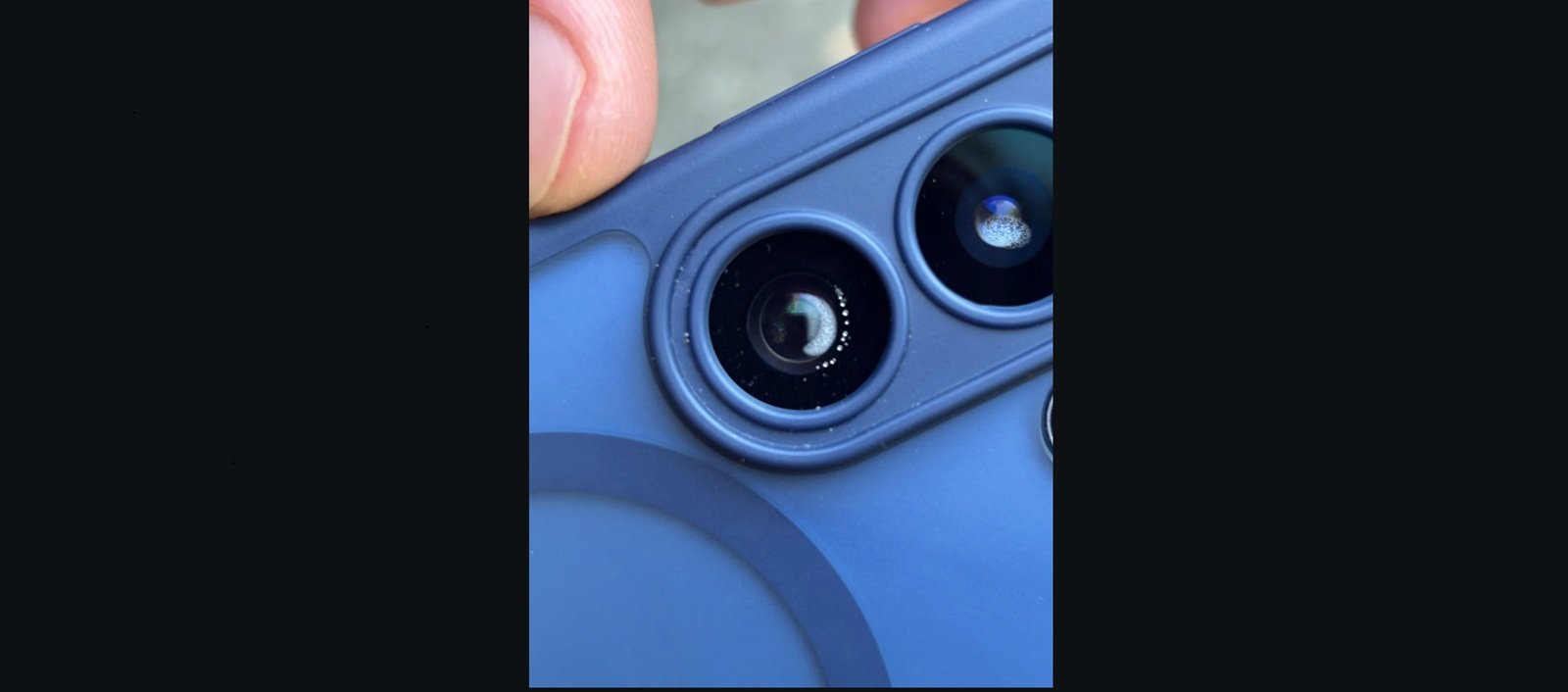

Des propriétaires du Galaxy S26 Ultra publient des photos de leurs objectifs embués de l'intérieur, après un simple choc thermique. La certification IP68 n'y change rien.
Le Samsung Galaxy S26 Ultra affiche un tarif à quatre chiffres et un capteur principal de 200 mégapixels, doté de ce que Samsung a présenté comme son système photo le plus ambitieux à ce jour. Pourtant, depuis mi-mars, selon des utilisateurs sur Reddit et des groupes Facebook dédiés aux Galaxy, certains objectifs du S26 Ultra s'embuent de l'intérieur après un simple choc thermique. Pas de chute, pas d'immersion prolongée. Juste un aller-retour entre une voiture chauffée et un air froid dehors, ou une session d'enregistrement vidéo 8K avant de sortir sous zéro degré.
Dans ces récits, les situations décrites sont d'une banalité déconcertante. Un utilisateur rapporte que la buée est apparue après avoir posé son téléphone près d'une bouche d'aération de voiture. Un autre après l'avoir laissé dans une salle de bain humide. Ce ne sont pas des conditions extrêmes au sens commun du terme.

Le S26 Ultra embarque un Snapdragon 8 Elite et un système de refroidissement par chambre à vapeur. Quand le processeur chauffe lors d'un traitement IA ou d'un enregistrement en 8K, l'air à l'intérieur du châssis monte en température et absorbe davantage d'humidité. Quand le téléphone passe ensuite dans un environnement froid, la vitre externe de l'objectif refroidit brusquement. De la buée se forme alors derrière la lentille, visible depuis l'extérieur.
Robert Triggs, journaliste chez notre confrère Android Authority, note que les lentilles du S26 Ultra se retirent plus facilement que sur le S25 Ultra, probablement pour faciliter les réparations. En pratique, cela pourrait avoir déplacé le point d'étanchéité vers l'intérieur du module, là où la résistance à l'humidité est plus difficile à garantir.

À ce stade de la compétition, les témoignages publiés manquent de données précises. Aucun chiffre sur le taux de retours SAV, aucune donnée sur les lots de production concernés ou les marchés touchés en priorité. Les récits ne précisent pas toujours la durée d'exposition au froid, le taux d'humidité ambiant, ni si la buée disparaît définitivement ou réapparaît.
Lorsque la buée s'efface en quelques minutes une fois le téléphone revenu à température ambiante, c'est le signe d'une condensation passagère et sans conséquence. En revanche, si elle réapparaît dans les mêmes conditions quelques jours plus tard, on peut en déduire un joint défaillant ou une étanchéité insuffisante dès la conception.
Samsung répond au cas par cas : laisser sécher à l'air ambiant, éviter les extrêmes, contacter le SAV si le problème persiste. Certains utilisateurs ont obtenu un remplacement sous garantie. Mais la marque ne reconnaît pas de défaut généralisé, et rien dans les données disponibles ne permet de le prouver pour l'instant.
