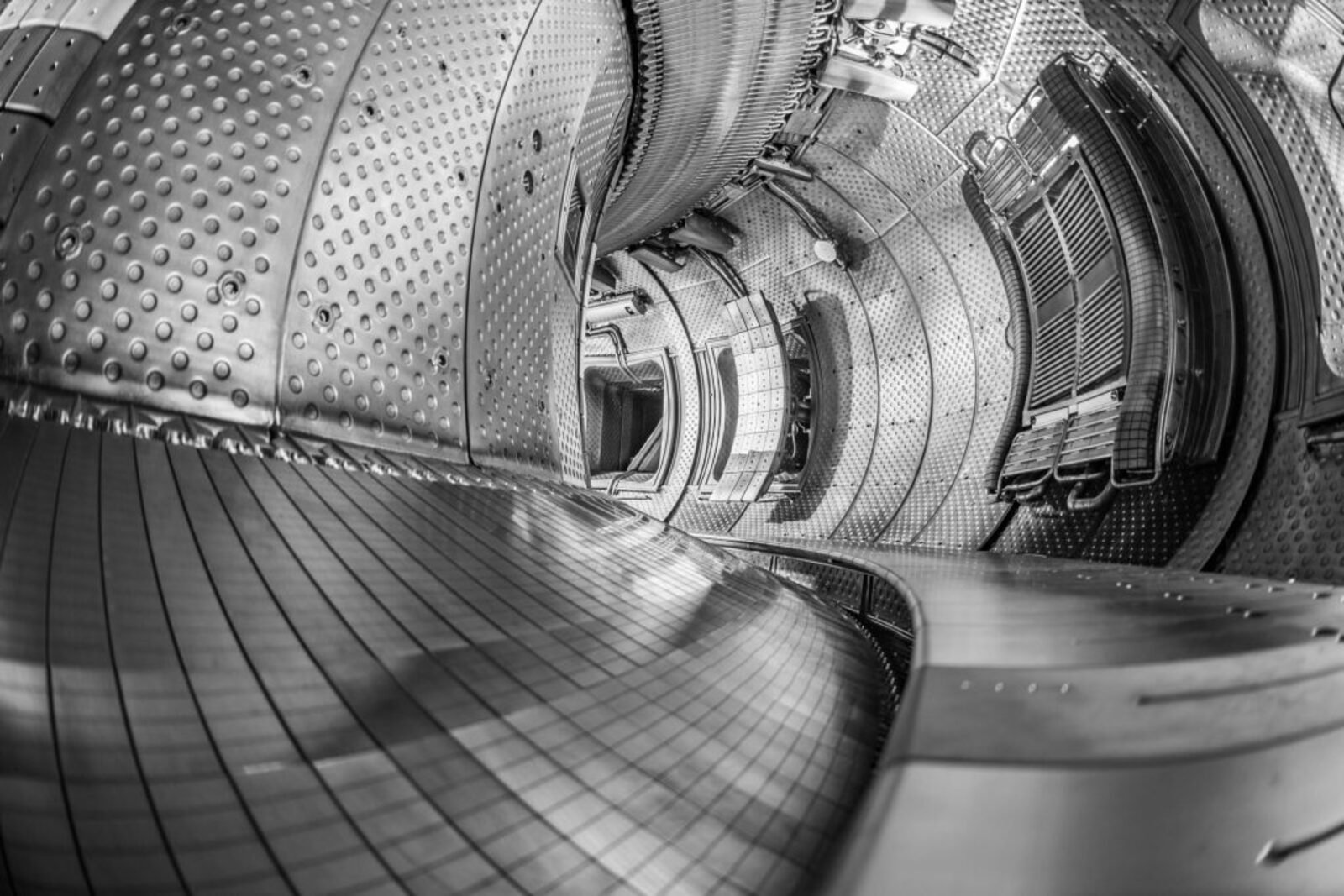

À l'intérieur du tokamak West du CEA, théâtre d'un nouveau record. © CEA
