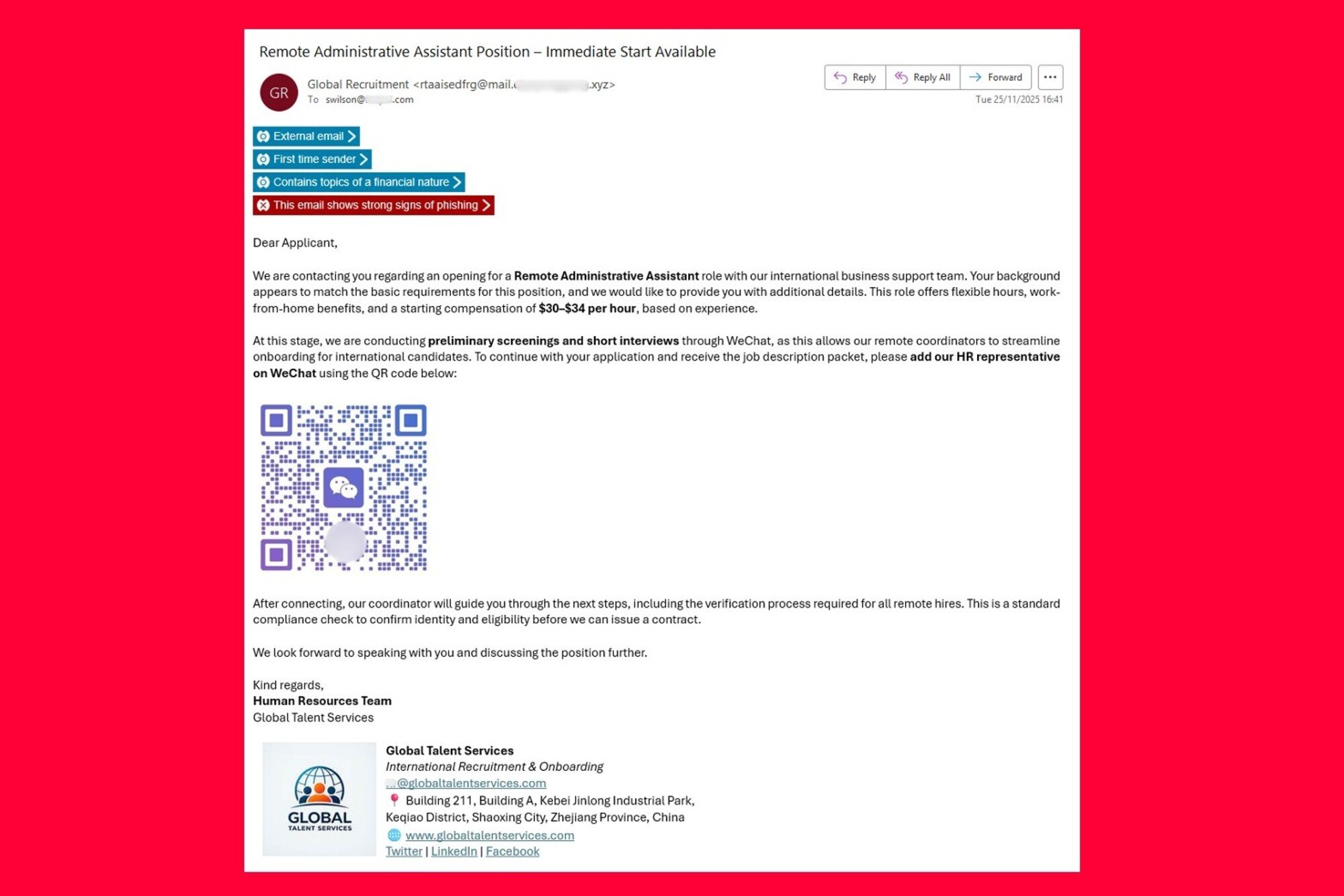

Le scénario des hackers suit toujours le même schéma, et ce dernier est bien rodé. Tout démarre par un e-mail d'apparence professionnelle, généré à l'aide d'un kit de phishing chinois sobrement baptisé en français « expéditeur en masse ». Le message intègre un authentique QR code WeChat et utilise des appâts irrésistibles, comme un poste d'assistant administratif en télétravail avec salaire alléchant, une opportunité commerciale exclusive, un conseil en investissement personnalisé ou un partenariat stratégique à saisir rapidement.

KnowBe4 documente un exemple qui nous permet de bien comprendre la mécanique. Après avoir discuté du poste d'assistant administratif, l'escroc finit par demander à l'utilisateur 75 dollars pour procéder à une « vérification des antécédents », somme prétendument remboursable le jour même si le casier judiciaire est vierge. Une somme modeste, non alarmante pour certains, mais qui sert surtout de test. Car si la victime paye, elle devient une cible privilégiée pour des demandes plus conséquentes par la suite, le hacker ayant fait sauter le verrou psychologique.

Il faut aussi apprendre les signaux d'alerte techniques, qui existent aussi. Un e-mail provenant d'une adresse changeante, un domaine sans authentification SPF ou DKIM, un corps de message encodé en Base64, ou la présence d'un QR code comme seul élément interactif sont autant d'indices qui, combinés, trahissent l'utilisation de ces kits de phishing automatisés. C'est en mélangeant la technologie au bon sens humain que l'on peut espérer endiguer cette vague qui, selon les experts, ne montre aucun signe de ralentissement, bien au contraire.
