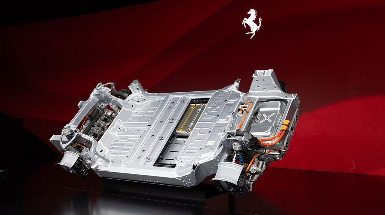

C’est à Maranello, et plus exactement sur le site de l’usine « E-Building », que Ferrari finalise l’assemblage de l’Elettrica, dont la révélation complète est prévue au second trimestre 2026. Pour les plus impatient, tout ce que l'on peut dire pour le moment, c'est que la voiture dispose de quatre moteurs électriques, un par roue, et d’un système de suspension actif de troisième génération pour gérer chaque mouvement du châssis. La batterie atteint 122 kWh et promet plus de 530 km d’autonomie. Le 0 à 100 km/h est annoncé en 2,5 secondes et la vitesse maximale à 310 km/h. Tous les éléments du groupe motopropulseur – moteurs, batterie et électronique – sont développés sur le site de Maranello, les cellules viennent quant à elles uniquement du fabricant coréen SK.

Le châssis de la première 100 % électrique de la marque au cheval cabré: la Ferrari Elettrica - ©Ferrari
