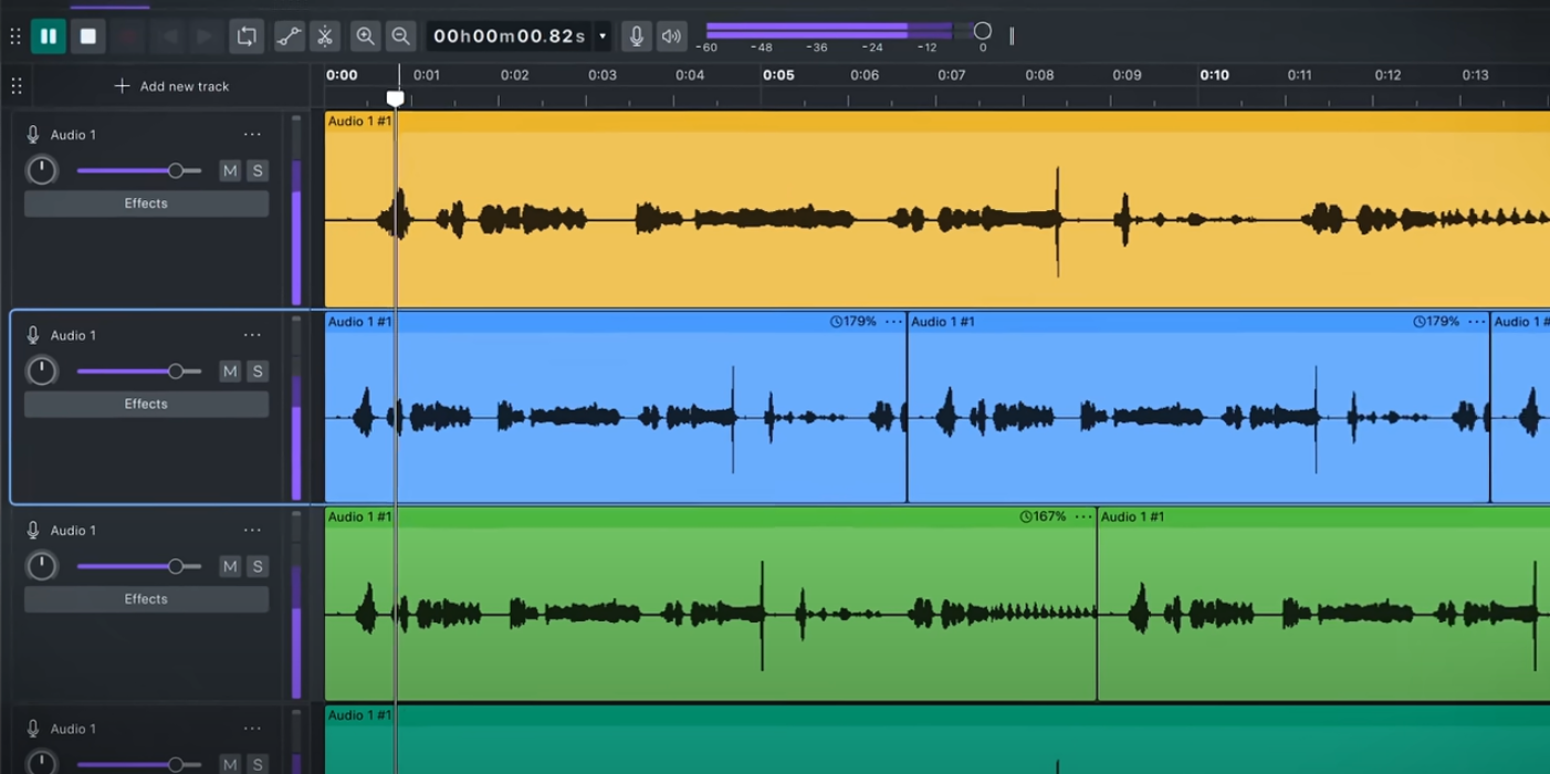

Audacity 4 proposera un thème clair et sombre, mais aussi un mode contraste élevé pour l'accessibilité. De leurs côtés, les clips audio bénéficieront d'un affichage multicolore optionnel, tout en conservant la possibilité de retrouver l'apparence classique d'Audacity 3.
L'interface gagnera aussi en personnalisation avec une barre d'outils qui pourra être positionnée en haut, en bas ou détachée selon les préférences utilisateur. D'ailleurs, un système d'"espaces de travail" permet de sauvegarder et basculer entre différentes configurations d'interface. Il s'agit de pouvoir adapter l'environnement selon le type de projet : montage simple, production musicale ou podcasting. L'utilisateur peut choisir sa configuration préférée dès le premier lancement, avec des options "Classique" et "Moderne" prédéfinies.
Fonctionnalités de production avancées
Audacity 4 introduit l'édition non destructive, ce qui permet d'éditer les fichiers audio sans altérer les données originales. Concrètement, lorsqu'un utilisateur raccourcit un extrait musical, le fichier source reste intact et peut être restauré à tout moment. La sélection multiple de clips audio simplifie le montage en permettant de déplacer, étirer ou rogner plusieurs extraits simultanément.
Le système de modes d'outils a été simplifié avec l'activation automatique de l'outil de précision lors du zoom avant et l'ajout de poignées visuelles pour le déplacement des clips. Une nouvelle option "ciseaux" facilite le découpage rapide via des raccourcis clavier dédiés, tandis que le système complexe "Sync-lock" laisse place à un groupement de clips plus accessible.
